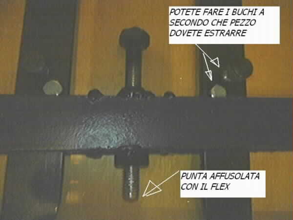

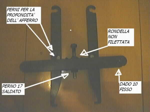

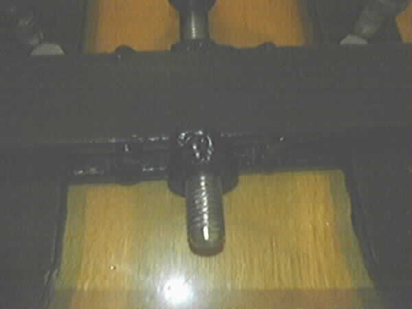

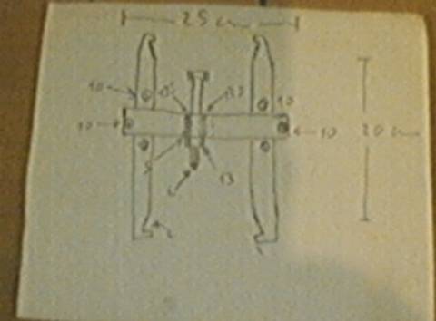

Ciao Gianluca, ieri (dopo 2 giorni) ho finito di costruire un estrattore. L’ho progettato con carta e penna, poi ho fatto i pezzi con il flex,li ho saldati e verniciati per durare nel tempo.

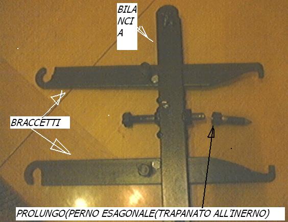

Quello che ho fatto prende tutte le misure afferra dall’esterno tipo volano e dall’interno per i cuscinetti. Per variare le misure si puo’ mettere un prolungamento che e’ in foto o fare buchi nei braccetti a misure diverse.

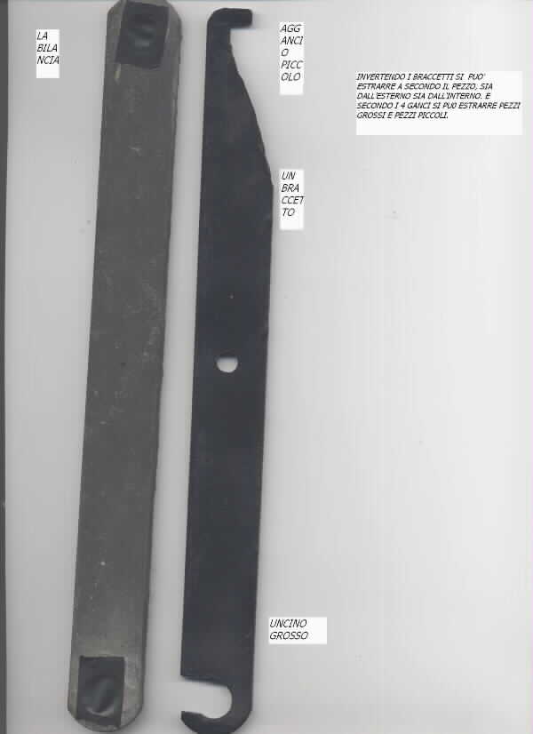

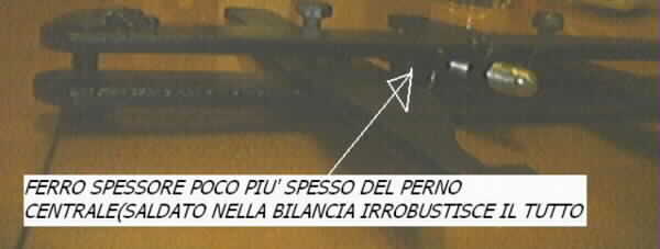

Raccomando sia per la costruzione o modifiche future di ammorsettare i braccetti uno sullaltro e limarli o forarli insieme per farli simmetrici.Ho messo anche lo scanner del pezzo originale. Basta stamperlo e ritagliarlo.Poggiarlo sul pezzo e con un colpo di bomboletta avere il calco sul ferro da lavorare.
Ecco i pezzi principali scannerizzati da ritagliare. Se ne devono realizzare 2 per tipo
Per realizzare i pezzi con precisione morsettare i braccetti fra loro e su legno con viti e lavorarli insieme. Lo stesso per il bilanciere che è fatto da due pezzi uguali sovrapposti.
Con calma e pazienza tutto si può fare. Comprarlo costa 100 euro minimo. Fatelo voi e sara’ perfetto.
