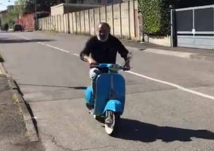

Questa Vespa non sembra elettrica, ma va ad emissioni zero, è il frutto di una conversione con restauro conservativo della carrozzeria. L’autore è Max Ratano che ha impiegato due anni di lavoro per realizzarla. Purtroppo la Vespa però non può circolare su strada pubblica perchè è troppo costosa e complicata l’omologazione.
In due anni Max Ratano, autodidatta, ha rimesso a nuovo e convertita in elettrica una vespa 50 special a 3 marce. Ecco le caratteristiche di questa Vespa: “Autonomia di circa 80 km, velocità 50 km/h, ricarica totale in 2,5 ore. Può essere usata in modo tradizionale con il cambio, o come mono marcia. Monta lampade a led, tachimetro digitale GPS, display con lo stato di carica della batteria“.

Max ha elettrificato altre moto, però: “Mi sta particolarmente a cuore quella della Vespa 50 special. L’elettrificazione più fedele all’originale sia nell’estetica che nel funzionamento. Sarà anche elettrica, ma non ha perso la sua essenza! Il classico rumore del cambio marce, la ventola di raffreddamento. Si può usare anche come mono marcia partendo in terza“. La conversione della propulsione, ma senza minare l’anima della Vespa.
La scocca non è stata manomessa
L’identità della moto è tema caro a Max: “Oltretutto la scocca non è stata manomessa e la modifica è totalmente reversibile. Ecco la ragione per la quale i vespisti dei vari club sono rimasti basiti, dal ragazzino all’anziano. Non ho mai pensato di stravolgere un mito, anzi il mio motto per questo progetto è Il passato e il futuro nella più amata icona del made in Italy“.
