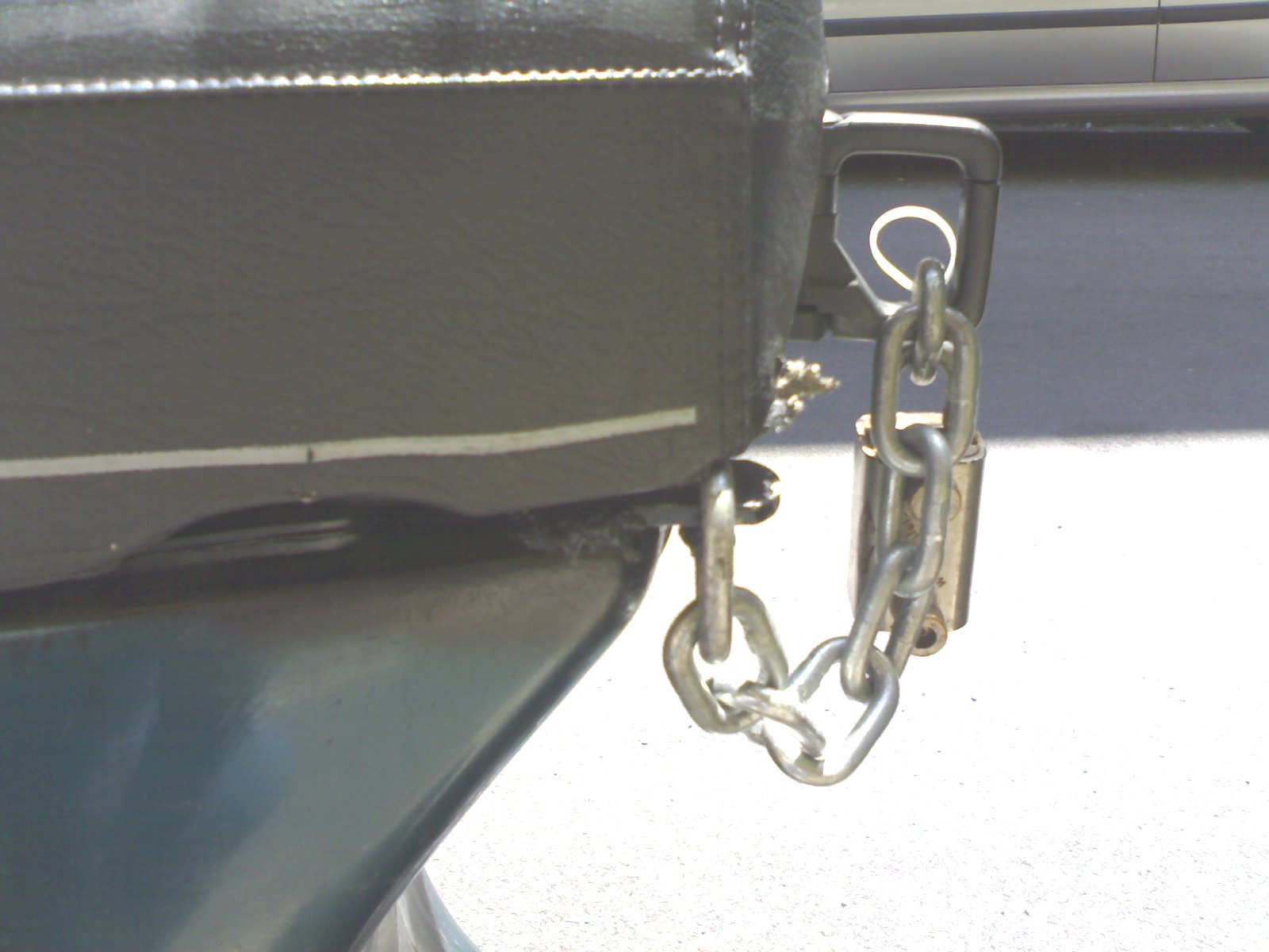

Data la frequenza dei furti, di tutti i generi di moto(e auto) mi e’ venuto in mente di creare un antifurto meccanico semplice efficace ed economico.Ma soprattutto che si possa inserire facilmente anche quando si sosta per due minuti, perchè è proprio lì che approfittando della nostra cosiddetta "lagnusia" il ladro ci frega la vespa in due secondi.
Iniziamo.

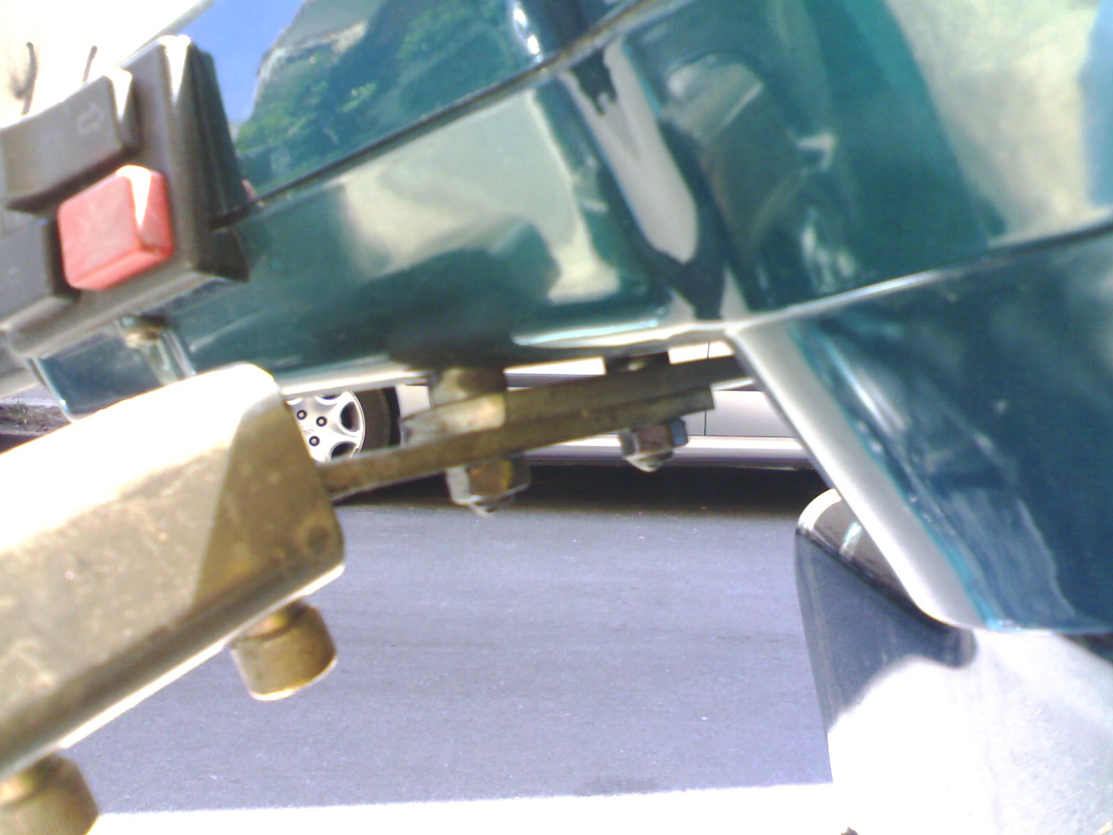

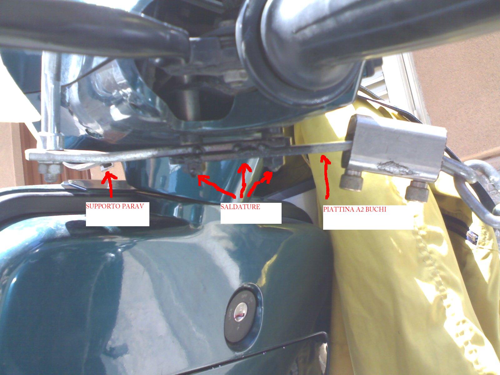

Procuratevi una piattina di ferro o meglio lega acciaio alluminio(che piu’ difficile da segare perche’ si impasta nel seghetto se riscalda al taglio veloce) e fate tre buchi. Di cui due saranno fra loro a distanza uguale a quella che c’e’ tra i due perni di supporto paravento e il terzo serve per entrare il lucchetto da fissare.
Montate come in figura e poi imperniate e saldate piattina con supporto paravento e i due perni nel punto filettato per non potersi piu’ svitare.

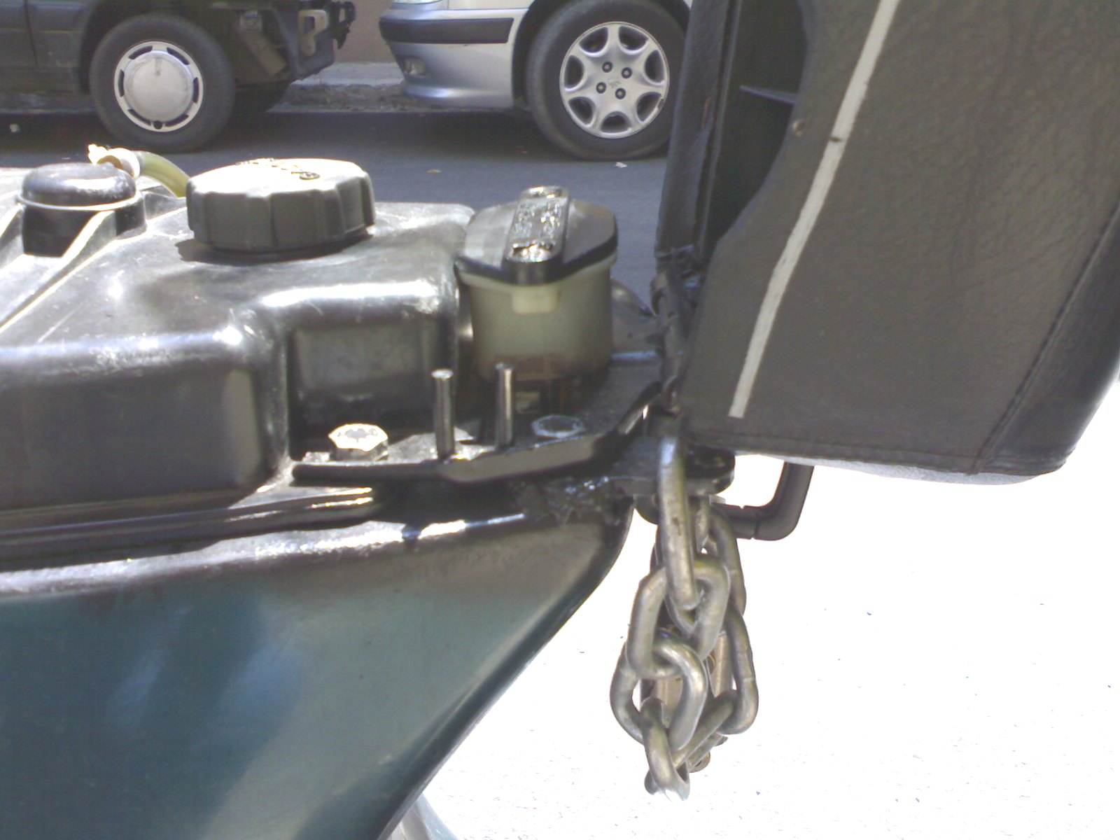

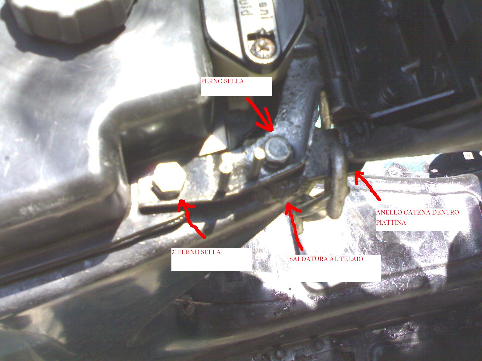

Poi create un'altra piattina sempre con 3 fori di cui 2 sono da imperniare sotto il supporto della cerniera della sella(e saldare a telaio) e il terzo per infilare un anello che dovete aprire segandolo, della catena che avete scelto. Poi chiuso l’anello saldatelo ma lasciatelo libero di giocare nel buco.
QUANDO NON LO USATE LO AGGANCIATE AL GANCIO SELLA.
ATTENZIONE PRIMA DI TAGLIARE LA CATENA MISURATE CON BLOCCASTERZO CHIAVE MESSO LA DISTANZA FRA SUPPORTO SELLA GIA MONTATO E SUPPORTO STERZO GIA MONTATO. CALCOLATE ANCHE LO SPAZIO CHE PRENDE IL LUCCHETTO. FATTO TUTTO IL GIOCO E FATTO. LO POTETE METTERE IN 3 SECONDI ANCHE PRIMA DI ENTRARE AL TABACCHI E DI SERA INSIEME AD UN'ALTRA CATENA NELLA PEDANA CHE ENTRA IN UN PERNO TIPO VITE A OCCHIO CHE E CEMENTATO NEL MARCIAPIEDE A CASA VOSTRA. SARA’ DIFFICILE PORTARSELO, ANCHE PERCHE CI SAREBBE MOLTO LAVORO E IL LADRO RUBA PER NON LAVORARE.
