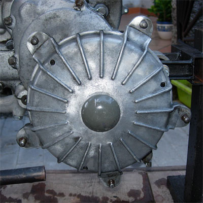

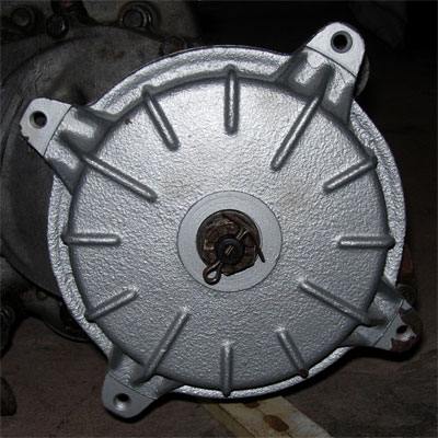

Autore Risposta: SiRred
Inserita il: 01/09/2006 20:50:44
Messaggio:
poeta illuminami
dimmi se devo mettere i 9....
le manopole sono nere o bianche
se voglio mettere il tamburo quello suo originale devo cambiare anche il piatello e le ganasce mi sembra di aver letto da qualche parte

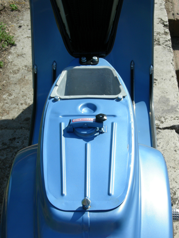

Inserita il: 04/09/2006 21:06:18
Messaggio:
ti ringrazzio infinitamente ho imparato più da te in questi 10 minuti che dai maestri in 20 anni di scuola
allora tu mi dici che il piattello è sempre quello?
cambiano solo le ganasce freno,
il mio amoruccio è come questa
penso che non sia predisposta per la sella triangolare
417,34 KB
Autore Risposta: vespa_90
Inserita il: 05/09/2006 13:05:45
Messaggio:
no non ha il serbatoio predisposto......ma.....cosa vedo, strisce della pedana con profilo di alluminio?!? Sono originali?
Comunque, sembrerò cocciuto ma ho visto molte R delle ultime serie con cerchi aerti da 10.....
