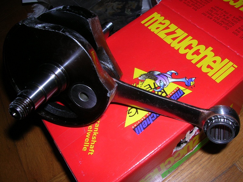

Veduto Il nuovo KIT Malossi, e veduto anche che è fornito di secondo KIT acrburatore pacco almellare ma con carburo da 25... e non 28... direi il tutto sui 360 euro o poco più... perchè 2mm alzato? Non è fasato bene dalla casa? Possibile?
o serve il costoso nuovo ALBERO MOTORE MAZZUCCHELLI CONO 20 MASSE PIENE 87mm CORSA 54 VESPA PK XL?
Di rapporto non siamo lunghetti?

Il kit prevede il 25 e quello c i monto semmai... la'lbero mi suona strano... il mazzucchelli spalle piene ha volani da 87 dovrò anche barenare i carter... corsa 54 (originale 125cc 51), quindi la basetta di 1,5mm mi serve comunque che la corsa è bella lunga... GIà siamo sui 700...andiamoci piano!!!

L'albero ETS mazzucchelli è quello (credo) che ho preso per la PK SUPERCHARGED POLINI già fatta... è davvero bello ed ha fasi che credevo esagerate (dubitavo funzionasse con quel coso sotto)---

Allora RIEPILOGHIAMO lo STEP:
-CILINDRO POLINI RACING Alu new generation aaspiratoi al carter €300 circa
-MARMITTA SIMONINI (SitoWeb2per100) mod. Down & Forward €160
-ALBERO DRT ANTICIPATO cono 20 corsa 53 (135cc) €150 circa
-GUARNIZIONE DRT tra cilindro e testa in RAME (h 1mm Diam 57) per "eventuale" settaggio squish
(NOTE) non credo la utilizzerò perchè metterò una guarnizione di base autocostruita in cartone specifico h 0,70mm, vedremo in fase di installazione del cilindro quale opzione delle due calza meglio.
-CUSCINETTI tutti TN9 SKF in tolleranza C3 (Volano sotto i 2Kg)
-PARAOLIO ALBERO Polini in Teflon antiattrito (novità)
-GRUPPO FRIZIONE DRT art FS05/E completo ed assemblato + piattello di spinta mod. FL2 con cuscinetto, carter leveraggio e braccio originali PK XL
-RAPPORTI DRT primaria completa ed assemblata Art VS0027/69 (molle tipo medio???)
-RAPPORTI z 25 modifica Pignone per 27/69 DRT con Pignoncino Art IP Z25
-RAPPORTI CAMBIO originali tranne RAPPORTO 4^ marcia DRT Z48 (corto) Art. IC4^Z48 162
(NOTE) ingrana su cluster originale 4^ marcia PK XL Z22
-CROCIERA DRT Art.Ics 175/FP kit (50mm)
(NOTE) la XL ha corciera da 50mm??? Da verificare prima di acquistare, verifico già oggi...
-ACCENSIONE PK XL RUSH originale con VOLANO aleggerito a 1,900Gr
-CARBURATORE...?????

Ciao Poe', confermo che la Simonini nella versione che ho segnalato sopra, cioè la 40.309, è specifica per PK.
2) Il classico PHBL 24 lo vedo fortemente limitativo per un cilindro come questo che girerà alto, a mio avviso ci vanno diametri da 28mm in su. Quindi a questo punto hai due strade, o ci monti il Polini/Keihin PWK 28, oppure monti un VHST 28 che forse è adattabile sullo stesso manicotto Polini (c'è da controllare il diametro dell'imbocco) e di cui potrei passarti i dati di taratura. Sfortunatamente invece della taratura dei Keihin non so nulla (anche se credo che Polini lo dia già con un setting di base adeguato al suo cilindro)
3)Per l'albero in c.53 mi lascia qualche dubbio, il motivo è che non sappiamo nulla delle fasature di questo nuovo cilindro. Magari come il polini in ghisa l'aumento di fasature dovuto all'aumento di corsa + spessore base cilindro può esser necessario e benvenuto, ma...e se invece sono già alte, che facciamo?? Secondo me ci si va un pò a "incasinare" la vita in questo caso, anche se con le tue competenze di certo non c'è nulla di insormontabile...magari compra prima il cilindro, misura le fasature che si otterrebbero con un albero qualunque standard c.51 e poi regolati di conseguenza: se il cilindro montato in c.51 è già bello alto di scarico (diciamo almeno da 185-186° in su) e di travasi, e magari lo squish è già vicino a valori ideali di 1.1/1.2, e il pistone al PMI arriva preciso preciso al filo inferiore delle luci di travaso e scarico....insomma se in Polini hanno già fatto tutto per bene...beh non c'è motivo di andare a rovinare quella "magica alchimia", è già un setup configurato per andar forte e del resto non sono quei 5cc in più dati dall'aumento della corsa, a fare la differenza
Se, invece, le fasature sono più basse, tipo 180° o meno (ma non credo...) per lo scarico e meno di 123-125° per i travasi, allora può avere un senso farlo in c.53, sia per guadagnare in cilindrata che per ottimizzare il tutto
4)Mi spiace, mai utilizzata...non so nulla Ad ogni modo non credo sia indispensabile visto che anche i Falc da 30cv e oltre girano tranquillamente senza e non hanno problemi di pescaggio o di afflusso carburante..
La crociera confermo che ci va quella da 50,2 con il dentino arrotondato

quoto, anche io andrei di corsa 51 DRT, per il carburatore secondo me se non vuoi complicarti troppo la vita andrei di PHBL 26 0 PHBH 28, oppure un valvola piatta per una cosa più raffinata, però non andrei oltre il 28, anche se opterei per un bel lamellare al carter, con un collettore MRT, poi prima di acquistare la marmitta misurerei le fasi per capire bene come è studiato questo cilindro e di conseguenza cercare una marmitta appropriata...
Poeta secondo me decidere una configurazione senza conoscere per bene il cilindro è un po difficile, dal mio punto di vista acquisterei solamente il cilindro, mi farei tutte le misurazioni del caso e poi deciderei cosa comprare!!! Questo è il mio parere...

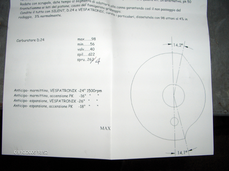

OK allora compro prima CILINDRO ed albero poi misuro e scavo, misurato ( MI DIRETE BENE COME) disco graduato pinasco immagino, decido carburo e marma....
Autore Risposta: fede200e
Inserita il: 22/11/2010 23:55:06
Messaggio:
no non serve spendere soldi per il disco graduato pinasco, basta che ti stampi questo
e lo attacchi ad un cartoncino rigido, mi raccomando USARE FORBICI CON PUNTE ARROTONDATE potresti tagliarti....

ORDINATO ALBERO MAZZUCCHELLI trasformazione PK XL 50 a 130cc specifico volani alleggeriti, è anticipatissimo e molto simile all'albero dedicato Evolution della POLINI (€400!!!), almeno giudicando dalle foto... è un albero economico ma ben rifinito, ha biella lucida, spinotto antigiraggio e trattamento sui volani... tipo RACING.
Ordinato anche collettore e carburo PKW 28 con filtro a spugna, non disponibile attualmente a Roma arriverà...
procedo ORDINE DRT 4^ corta, frizione e varie.
I PARAOLIO POLINI TEFLON anche non sono disponibili all'oggi ed arriveranno...
cuscinetti TN9 C3, tranne quello asse ruota.
ma è per caso il mazzucchelli amt188?
Autore Risposta: poeta
Inserita il: 20/12/2010 15:07:41
Messaggio:
Non saprei... quando arriva ti dico... è sul CATALOGO CIF.

poetà ci tenevo a segnalarti che il grande 2IS ha detto di aver rilevato fasature differenti da quelle del foglio infatti: "Ho rilevato fasature di 125/182° contrariamente a quanto indicato nel foglietto (126/178°, forse hanno preso le misure con la biella da 102mm del kit lamellare...), considerando il pmi sul bordo inferiore dei travasi principali"
Autore Risposta: Mariovespa94
Inserita il: 24/12/2010 21:09:28
Messaggio:
poeta ti do un'informazione che puo esserti utile nella tua elaborazione...
il cilindro e fasato 125° aspirazione 182° scarico...
le istruzioni sul libretto polini sono errate...
misura e vedrai..

le ha misurate con un pmi sicuro, cosa che noi non sappiamo realmente dove si trova. Prima lo si monta con un albero, e si misura con il disco graduato!

Ho preso anche il disco graduato DRT, quando arriva monto i carter, il cilindro e l'albero e misuro per bene...
inoltre nel misurarlo lavorerò (se ce ne sarà bisogno) ulteriormente l'albero nelle sue fasi di apertura e chiusura, in corrispondenza della apertura dei travasi sul cilindro...
Mi sembrava alto quello scarico ma cribbio 182°!!!!!!!!!!!?????????
In pratica mi sembra abbia le stesse fasi di un M1!!!
Và provato, và solo provato, ma il DENIS lo diceva che gira molto alto e và tenuto quindi corto di rapporto!

Arrivata "LA ROBA" da Denis....
la stupenda CROCERA FELINO fornita di molla rinforzata ed istruzioni montaggio
la PRIMARIA 27/69 DRT, è quella economica da €100, ma è una Meraviglia a mio dire, il cestello è di un metallo bello solido, il parastarppi rigenerabile con il sistema DRT
in fine il CAMBIO SINCRO REPLICA in pratica un cluster a dentara variata abbinato all'ingranaggio 4^ corta z47 Parma....

molto ben fatta quella campana... complimenti per gli acquisti...

Autore Risposta: michelangelo
Inserita il: 18/02/2011 16:44:39
Messaggio:
Poeta, l'albero è un AMT 186 come questo in foto?
I valori sono stati rilevati sul carter con la valvola ritoccata?
Cosa intendi con "la parte che tiene aperta la valvola ha lunghezza angolare pari a 125°"
207,8 KB
Inserita il: 18/02/2011 19:39:05
Messaggio:
Capito Grazie.
Per quanto riguarda l'albero questo in foto è un normale cono 20 anticipato (amt186), il 188 (supercompetizione) differisce per la biella ma ad occhio mi sono sembrati identici a livello di lavorazioni e fasature.
Con l'albero ets dovresti utilizzare cuscinetto lato volano 25x38x15 (cono 25).
Per l'aspirazione perchè non verifichi i gradi sull'albero quando i travasi principali sono completamente chiusi?
Misurato proprio adesso il mio, in foto, misura 125°.
Inserita il: 18/02/2011 20:11:55
Messaggio:
Allora non è ETS il mio, ma il TRASFORMAZIONE PKXL 50 a 125, quindi specifico per la mia RUSH cuscinetto regolare da 20...
mi sà che sono uguali quindi... ma sì anche la mia biella è così... dimmi bene come devo fare la misura passo passo... diavolo non voglio tagliare e sbagliare!
cON QUESTE FASI ALBERO NON CI HO CAPITO UNA MAZZA!
Aiutami Michelangelo....
DOMANI LO RIMISURO PER LA TERZA VOLTA, e spero bene.

Ciao Poeta, allora per quanto riguarda le fasature che hai comunicato, 70° di ritardo di aspirazione direi che sono ok, mentre l'anticipo a 105° è sicuramente scarsino. Come saprai infatti, aumentando il ritardo di aspirazione in linea di massima si aumenta (a parità di altri fattori) la propensione agli alti regimi e all'allungo, mentre aumentando l'anticipo migliorano soprattutto i bassi-medi, per cui con anticipo relativamente ridotto rispetto al ritardo in effetti c'è il rischio di un motore piuttosto vuoto sotto, come ti han già detto.
Io lo porterei almeno a 120°, ottenendo una fasatura totale di 190°, ma se vuoi puoi arrivare tranquillamente anche a 125°. Non ti consiglio di andare molto oltre, perchè valutando il discorso degli "incroci", già con 120° di anticipo cominciano ad esserci circa 3° di incrocio con la fase di travaso (l'aspirazione apre prima che i travasi chiudano completamente), con 125° i gradi di incrocio diventano 8...in linea di massima direi di non andare oltre questi valori: un pò di incrocio va bene, ma meglio non esagerare!

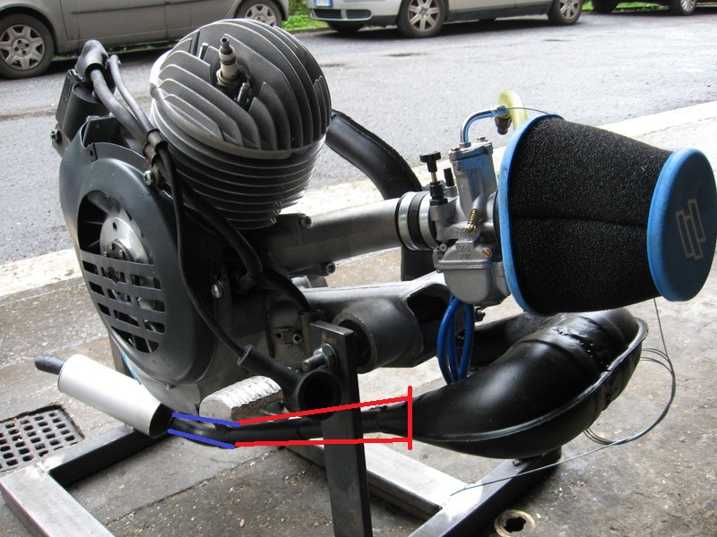

Finestra pistone allargata alla misura laterale dei travasi, sfiato motore con foro maggiorato e tubo spurgo.
collettore allargato al disegno della guarnizione (fornita con il collettore PWK)
carburatore con collettore e filtro, NB il filtro racing và ridotto, il Kit originale del PWK 28 prevde un conetto che prolunga il garnde venturi di fabbrica, gli ho preferito questa spugna Racing derivazione scooter perchè mi silenzia di certo un pò il rumore del carburatore, ho montato anche tubi di spurgo lunghi che farò fuoriuscire dal pozzetto della PK con apposito foro, ne dovrò fare due di fori nel pozzetto perchè l'aria la Pk la pesca da delle feritoie sulla vaschetta, credo insufficineti, ho già montato il gomito per il filo gas a 90° di derivazione DEllorto (monta), ma mi manca in vero ancora il KIT filo aria Khein in vendita su 2%.
Domani lucidatura dei condotti e taglio albero fase scelta 125°, adatto anche la SERPENTONE PK a questo cilindro... in attesa della D&F... se arrivano entro venerdì i PARAOLIO POLINI al Teflon, potrei riuscire ad accenderlo entro fine mese!!! Poi mi rimane tutto Marzo per la messa a punto....
magari ce la faccio ancora ad essere il primo Evoluzione POLINI!!!
Carlo perchè con 120° gradi di anticipo sull'albero si hanno 3° di incrocio?
Autore Risposta: Carlo75
Inserita il: 19/02/2011 19:45:19
Messaggio:
Allora...vediamo se riesco a spiegarlo
La misura dell'incrocio ovviamente è riferita alla fasatura di travaso fornita da Poeta, cioè 127°.
La fase di travaso (come quella di scarico) ovviamente è simmetrica rispetto al PMI. Dunque avere 127° di travaso significa che i travasi aprono (127/2)= 63,5° prima del PMI, e chiudono 63,5° dopo.
Se l'anticipo di aspirazione è di 120° significa che la fase di aspirazione inizia 120° prima del PMS; oppure si può anche dire che inizia 60° dopo il PMI (180°-120°).
Dunque nell'arco tra 60° e 63,5° dopo il PMI saranno aperti contemporaneamente sia l'aspirazione che i travasi. In questo caso dunque l'incrocio risulta, per la precisione, 3,5° (ovviamente teorici; sarebbero da riverificare nella pratica, ma il ragionamento è questo).
Spero di essermi fatto capire
Inserita il: 20/02/2011 19:07:42
Messaggio:
Allora...
Oggi mi sono portato l'albero in Campagna ed HO ANTICIPATO a 72° e 120°.incredibile ma il ragionamento sopra di Carlo l'ho fatto anche IO ed ho quindi optato per 120° di fase e non 125°... per evitare incroci, che sempre si traducono in leggeri imbrattamenti al minimo...
Preso da RAPTUS ho SMONTATO IL SERPENTONE POLINI, dato che non montava perfetto sul carter e sull'Evolution.. ho quindi scomposto la marma nei suoi pezzi base (tagliandola in 5 pezzi!!!) e tolto la complicata camera antifiamma interna e di compressione dei gas... l'ho quindi ricomposta per un montaggio perfetto con la pancia totalmente libera a simulare una Espansione pura.... HO quindi Ora un SERPENTONE VUOTO con silenziatore, ho leggermente ritoccato anche il silenziatore, dandogli un nuovo angolo e forando il cannello interno con fori più grandi (vano tentativo di attenuare un pò il rumore) ho infine prolunganto il cannello di uscita che in origine è a filo del silenziatore.
Ho infine Lucidato i condotti travaso al carter, mi ero proposto di non farlo e di lasciarli un pò ruvidi per il famoso STRATO LIMITE, ma poi conoscendomi non ho resistito a farli Lucidi... è un'abitudine più che altro...
Ricablato un paio di fili allo statore...
LA MARMITTA quindi in primo step ci monto questa POLINI svuotata, quando acceso e provato vedo di procurarmi una MDM , ho veduto che le costruisce anche per PK 130cc, volendo la MX3, ma sulla PK credo non monti perchè gira attorno all'ammo post e la PK l'ammo post lo ha disposto diversamente dalla Special ET3... forse la ZIRRI SILENT è più indicata, ma monta sul PK????
In fin dei conti è solo un 130cc mica un 150 FALC o un M1L!!!!

il PRIMO QUESITO di oggi è questo:
CHI CAVOLO MI BILANCEREBBE L'ALBERO ED IL VOLANO?
cerco qui a Roma ma già sò che in rettifica mi guarderanno come un alineo... il solito pazzo che si presenta con un alberello monco di vespetta ed un volano tornito... roba da compiangere, vuole poi bilanciarlo? ipocrita...illuso...non sà quel che dice!
Questo penso, tanto non ho fretta, già che chiudo chiudo bene almeno...

Messaggio:
Chiamato MICHELI mi equilibra e mi tornisce a 1,7 kg (credo) il VOLANO PK!!!
Mi fà anche il centraggio delle spalle dell'albero motore al millesimo di millimetro...ma non l'equilibratura, meglio di niente... in settimana ci vado!
Grazie Miachelangelo "angioletto" mio!

per il polinazzo.....
non impazzire a bilanciare l'albero!dovresti essere attorno al 36/38% ora come ora....
certo,piu sbilanci piu è rabbioso,ma è pr vero che distruggi i cuscinetti in 10.000km!
lascialo così com'è,ho fatto albero ultra ultra "tirati" eppure ad oggi quei motori sembrano girare come appena chiusi e messi in moto!
piuttosto assicurati che la bilanciatura del volano sia PERFETTA!!!!
fidarsi di una rettifica per quanto bravi siano è sempre un terno al lotto....dì loro comunque di non andare oltre i +/-2grammi massimi di errore!
dovresti vedere i volani originali come sono messi!da mettersi le mani nei capelli!!
per i paraolli,solo e sempre in viton!!quelli marroni e se doppio labbro tanto meglio!!!
altro consiglio che mi vien in mente di darti al volo prima che tu chiuda i carter:albero e cuscinetti vanno montati sempre ad interferenza ZERO!
devono chiudersi con il palmo della mano,e il martello,di legno o gomma o nylon che sia se ne deve restare sempre appeso là dov'è!
non usare mai forza bruta con motori che girano piu alti dello standard,altrimenti soccazziemazzi!

per interferenza zero s'intende la lucidatura dei diametri dove il cuscineto monta sull'albero!
i cuscini non li devi mai toccare, ma lucidare con la 800 solo l'albero motore a dx e a sx fino a misura desiderata!
calcola che se un cuscinetto internamente viene spacciato per 16mm,misurandolo troverai sempre qualcosa tipo 15,997 o 15,998mm!
quindi armati di un buon centesimale a testine piatte,ben regolato e tenuto!a chiusura mediante rotazione della frizioncina incorporata nel manico dello strumento,deve fare zero!
Inserita il: 22/02/2011 14:57:33
Messaggio:
Ok allora mi faccio equilibrare il volano per bene, e quando infilo l'albero nel cuscinetto lato volano (che già ho provato con uno standart e in effetti il mazzucchello non ne voleva sapere di entrare in quell'anello della gabbia, liscio per bene l'albero lato volano così da ridurlo di qualke centesimo.... e lo infilo con il palmo della mano!!!

Portato oggi albero nuovo a Centrare, e Volano ad alleggerire ed equilibrare... la rettifica MICHELI è uno di quei posti che quando entri pensi... " sono nel posto giusto!", speriamo l'intervento preventivo serva ad addolcire un pòco le vibrazioni...

Comunico che l'ho acceso, è partito al primo colpo!!!
minimo perfetto, assenza quasi totale di vibrazioni, la marmitta POLINI serpentone svuotata suona un gran bene (attendo racing THM), il 28 PWK di cui ho tanto dubitato sembra perfettamente carburato sin da ora, il motore sale e scende di giri ripido, rapido, perfetto!
Alla prima pedivellata senza dare gas, stava al minimo da solo... quasi non ho dovuto regolare nulla, promette molto bene...

Oggi ho portato il motore in campagna per farlo girare per bene, accidenti se gira bene!|
Non c'è nemmeno bisogno di CARBURARLO!!!
Ma sentite come "canta" il POLINONE...
http://www.youtube.com/watch?v=ZTe3xVQR5oo
Avrei voluto dargli più gas ancora, ma non sono ancora riuscito a fare la FASE, ed ha troppi pochi minuti all'attivo, manca poi ancora la benzina V-POwer, gli ho alzato lo spillo di una tacca ingrassando, anche se non ce ne era bisogno, per stare sul sicuro...
ma è ovvio che il PWK28 Polini è un gran bel carburatore, per il suo costo basso e per il fatto che preso e montato và già divinamente!!!
Ve lo consiglio caldamente su ogni vostra vespa....
ASPETTO CON ANSIA L'Arrivo della MARMA RACING, poi faso per bene l'anticipo e registro il tutto ad och, ma francamente da subito mi ha sorpreso, è già ottimo così...

Paolo perché non fai una bella modifica a quella marma? il finale di scarico secondo me è troppo piccolo.
io aver in mente una soluzione graduale guarda la foto ho segnato dove si potrebbe tagliare ed inserire un bel cono lungo fino ad arrivare alla stessa misura del silenziatore.
196,34 KB

hai ragione, la marma è troppo misera seppur svuotata dalle paratie interne rimosse, andrebbe forse bene sul 130 standart ma sull'Evolution mi frena il motore, proprio non ce la fà a sfogare tutti i gas, si avverte ad alti regimi, che non ce la fà... E DIFATTI ATTENDO MARMA RACING, me la stò facendo fare... dedicata...PK.

Inserita il: 26/05/2011 22:51:14
Messaggio:
Allora aggiorno....
ho montata la marma espansa... molto seria direi volume importante, di tale R5NIc presa come ultima spiaggia per dare uno sacrico decente alla mia Pikakkina con EVO... è invece un oggetto raffinato, artigianale e davvero performante!
ma... ho ora seri problemi di carburazione... devo ricarburare, però ora gira davvero forte... sul cavalletto segna quasi 12000 ma sono skarburato, con le ruote in strada a 9500 scarbura che non arriva benza colpa di un getto max troppo stretto....
arriveranno i getti prox settimana...
poi vi aggiorno....
su altri siti mi pigliano anche per il sedere....
sembra proprio che nessuno creda al fatto che questo cilindro e forse anche io da bravi ultimi arrivati, siano in grado di dare la paga a tanto altro!
Si vedrà.... confido di riuscire a portarla in marcia sugli 11.000 giri e oltre i 115 km/h effettivi, và detto che ho rapporti in vero anche molto ravvicinati, e quindi li raggiungerò credo con una certa particolare cattiveria.... di prima scarburata mi segna 60... sui rulli della revisione e di contakm (scala 120) ma l'ho fatto tarare da poco, tarato sugli 80 non dovrebbe sgarrare di tanto duque....
A presto.

Finalmente ti si risente, la nuova marmitta ti costringe a ricarburare,
di certo ci vorranno getti più generosi, le prestazioni saliranno ancora.
Ma questa R5 Nic è molto rumorosa? Mi piacerebbe vedere come è di estetica,
chissà magari ci farei un pensiero... ma non subito, questi motori sono un
salasso continuofoto, foto!!

Intanto FRANKE... questa e la marmitta....
fà ovviamene un casino bestiale... un vero URLO pieno e cattivo... direi che non è quel che si dice "antisgamo", no, no...
