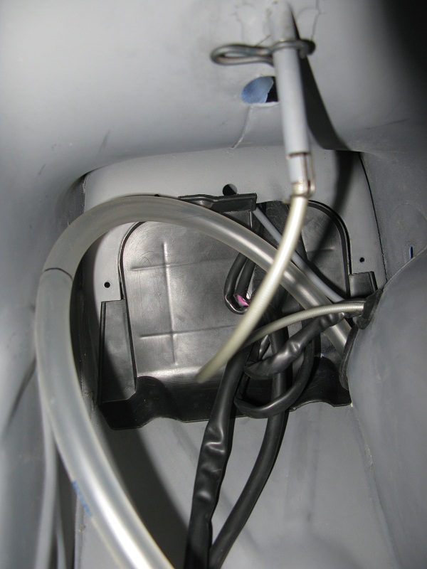

Autore Risposta: boris10
Inserita il: 26/07/2010 12:12:33

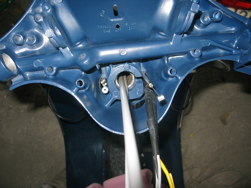

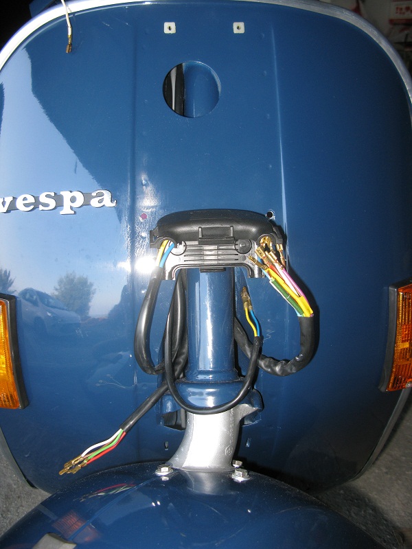

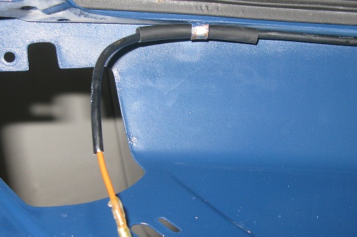

Messaggio:
Digonz, il flash della macchina fotografica inganna.

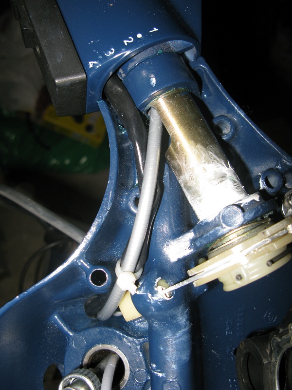

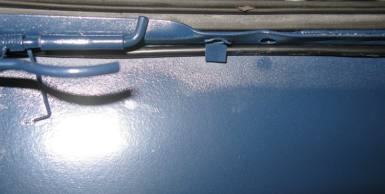

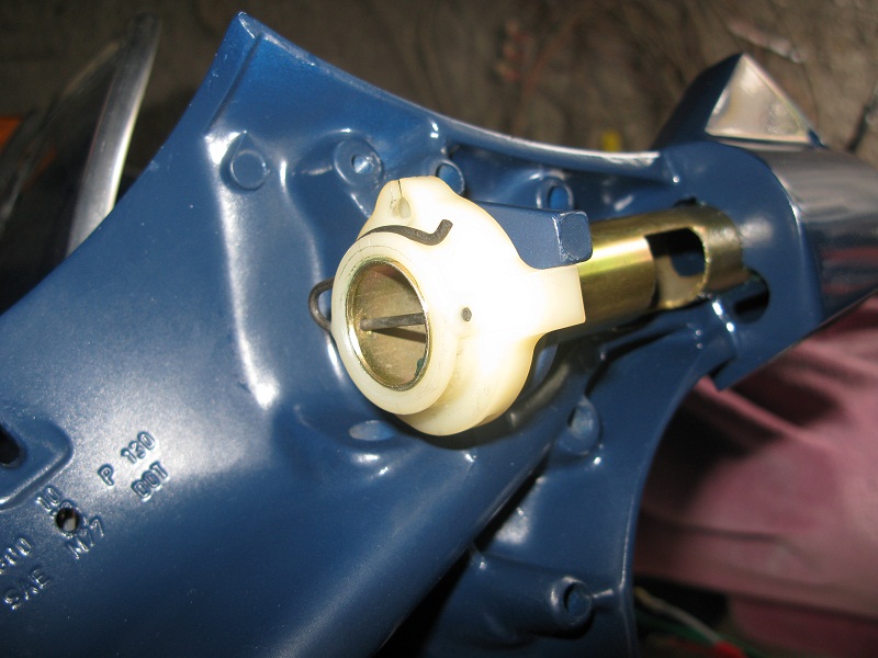

Da queste foto che evidenziano i fili elettrici che ho passato, anche se il flash in automatico è partito, si può notare la differenza.
Adesso comincerò a passare le guaine, poi piano piano il resto.
Credo sicuramente di porvi domande per ricevere risposte.
Un saluto.
226,27 KB
233,8 KB
358,38 KB
244,13 KB
Si nota meglio il colore?

wow bel lavoro . pure io sulla mio l'impianto elettrico l'ho rifatto personalmente e se 6 stato accorto vedrai kche andra tutto al primo colpo . molto bella e buon lavoro
Inserita il: 26/07/2010 12:41:41
Messaggio:
Grazie per il bel lavoro Mephysto

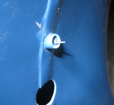

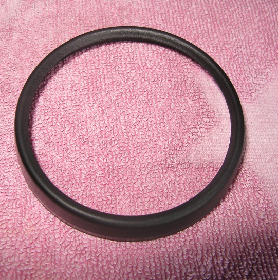

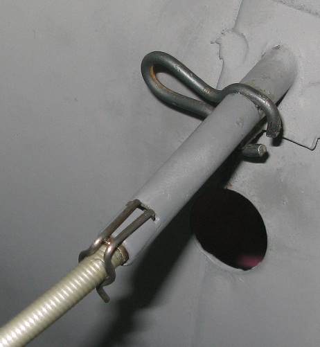

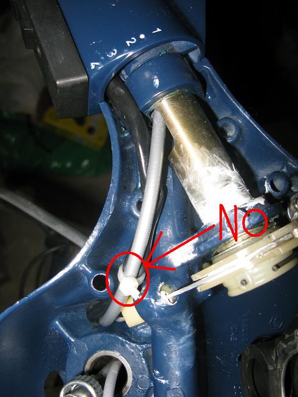

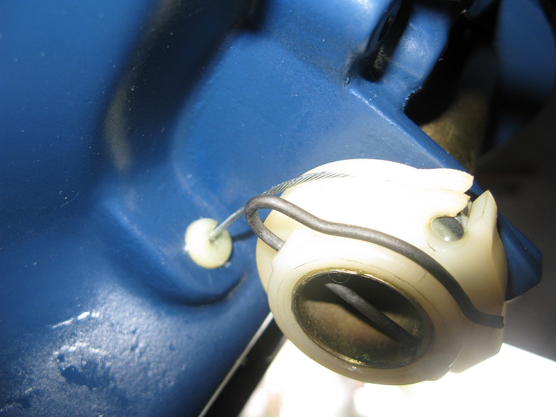

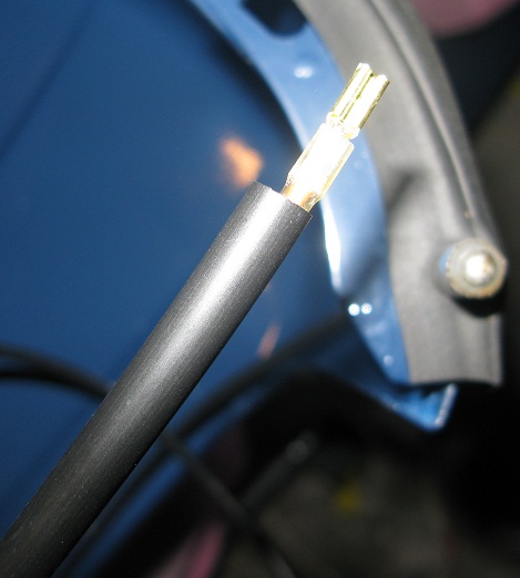

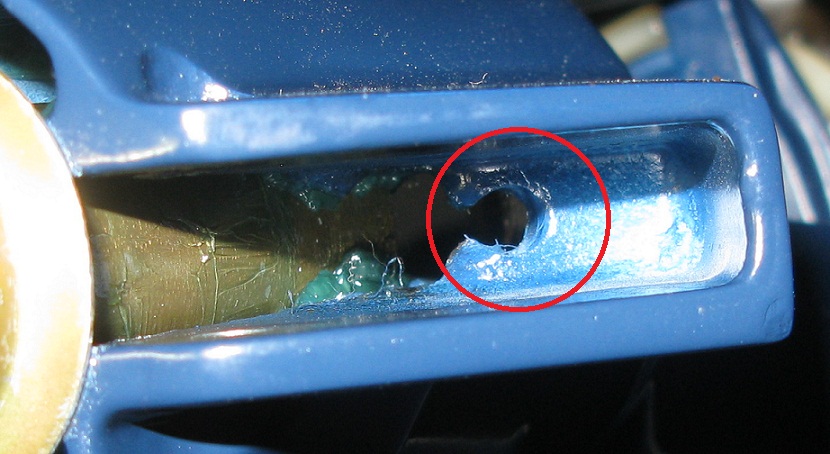

dalla foto sembra che il gommino che hai usato per l impianto elettrico sia in realtà quello destinato al tubo benzina che va ul foro più basso, mi fai una foto del gommino che ti rimane per il tubo benzina?
Autore Risposta: spider.prime
Inserita il: 26/07/2010 13:35:48
Messaggio:
si infatti dovrebbe essere foro sotto tubo benzina ..foro sopra impianto elettrico Aria e Acceleratore

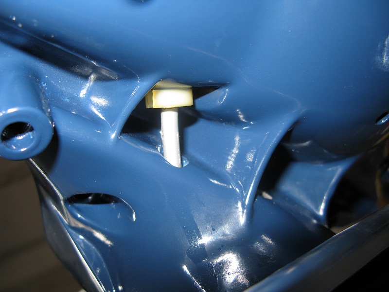

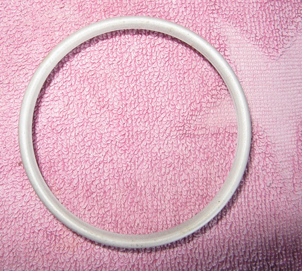

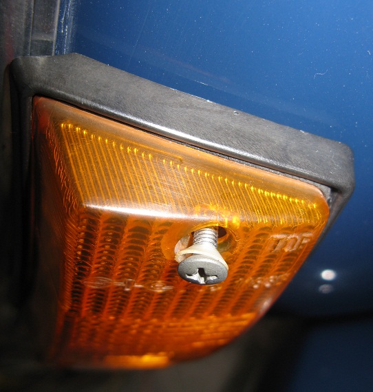

Inserita il: 26/07/2010 14:53:07
Messaggio:

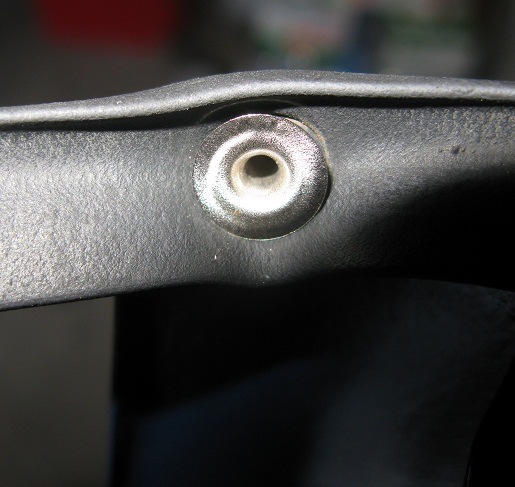

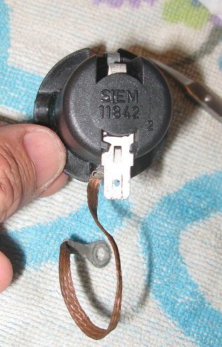

Ciao vesponept, ti posto la foto del gommino che mi è rimasto da dove passa la benzina:
225,79 KB
credo sia quello giusto, confermi?

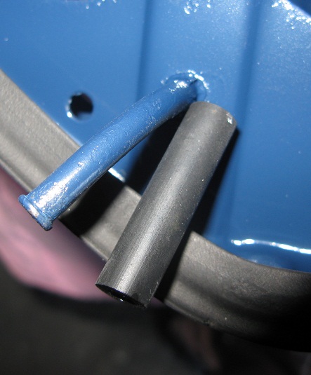

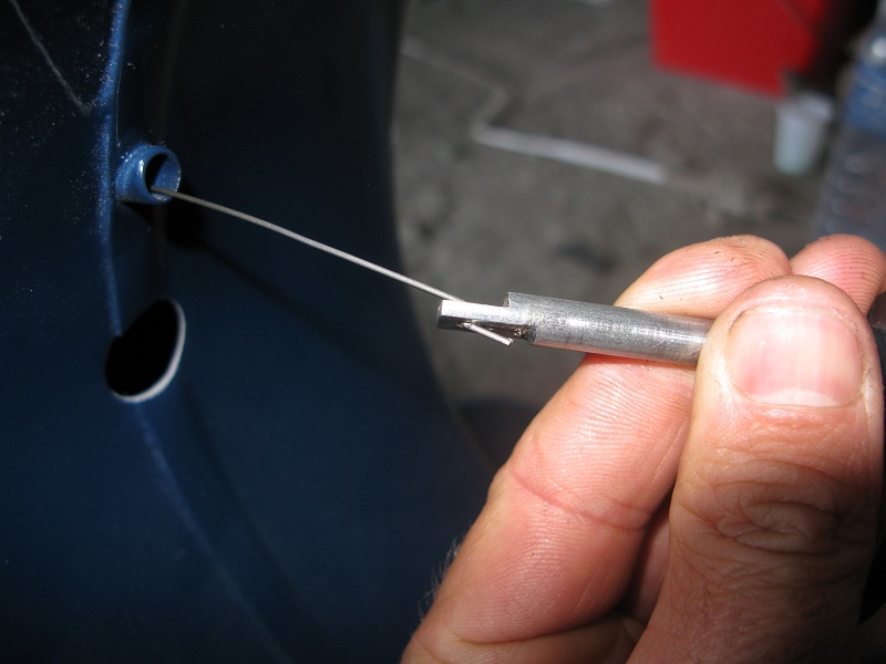

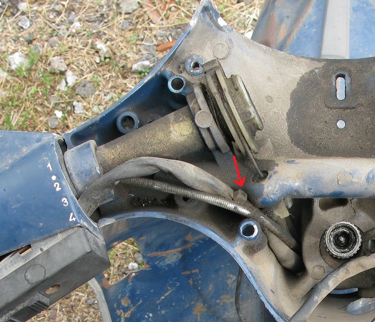

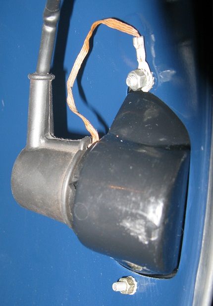

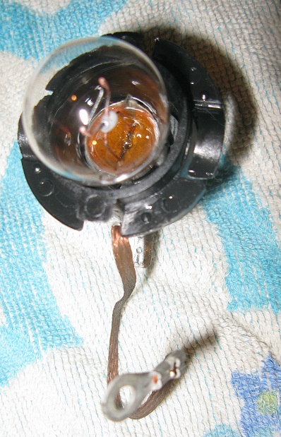

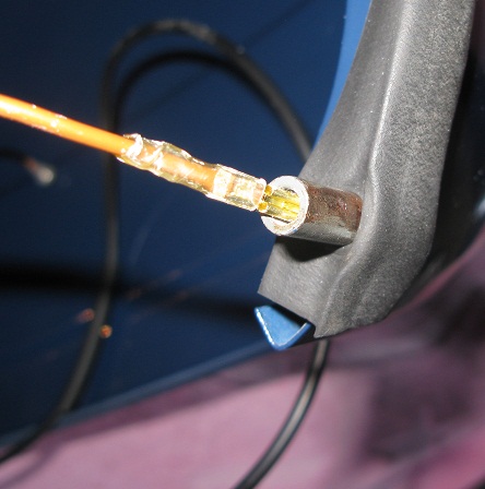

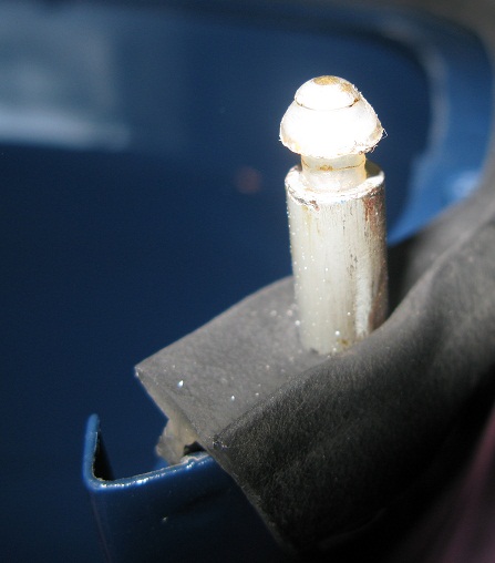

Solo per curiosità: mentre attaccavo lo spinotto alla boccola della scocca sinistra, quest'ultimo si è rotto come da foto, e ho dovuta comprare la boccola nuova originale piaggio al costo di euro 6,50.
142,78 KB
Vesponept, fammi sapere riguardo il gommino
Un saluto da boris
Autore Risposta: n/a
Inserita il: 26/07/2010 15:08:33
Messaggio:
si quello della benzina è corretto quindi inganna la foto, la boccola frecce potevi tentare una riparazione seppur problematica....... e di dubbio successo e quindi hai fatto benissimo secondo me a sostituirla......
Inserita il: 26/07/2010 15:15:28
Messaggio:
In effetti sono stato tentato nel ripararla chiedendovi eventuali consigli, poi invece ho deciso di acquistarla. In questa maniera un problema in meno

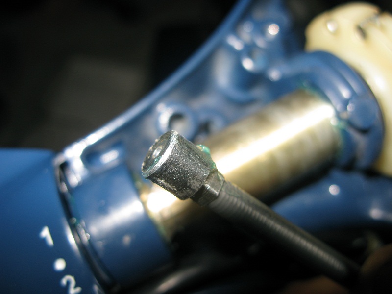

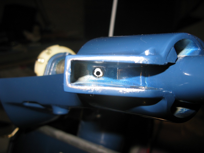

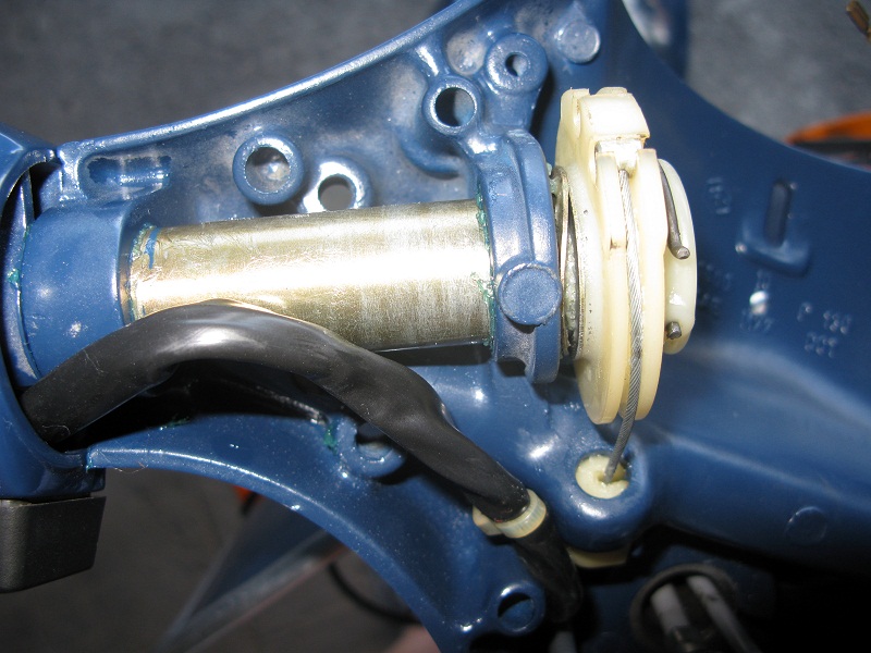

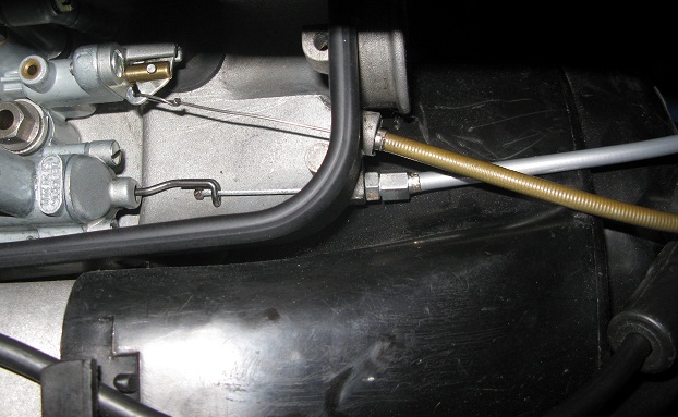

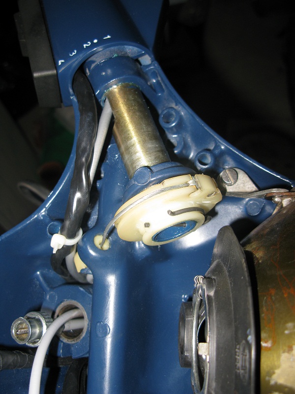

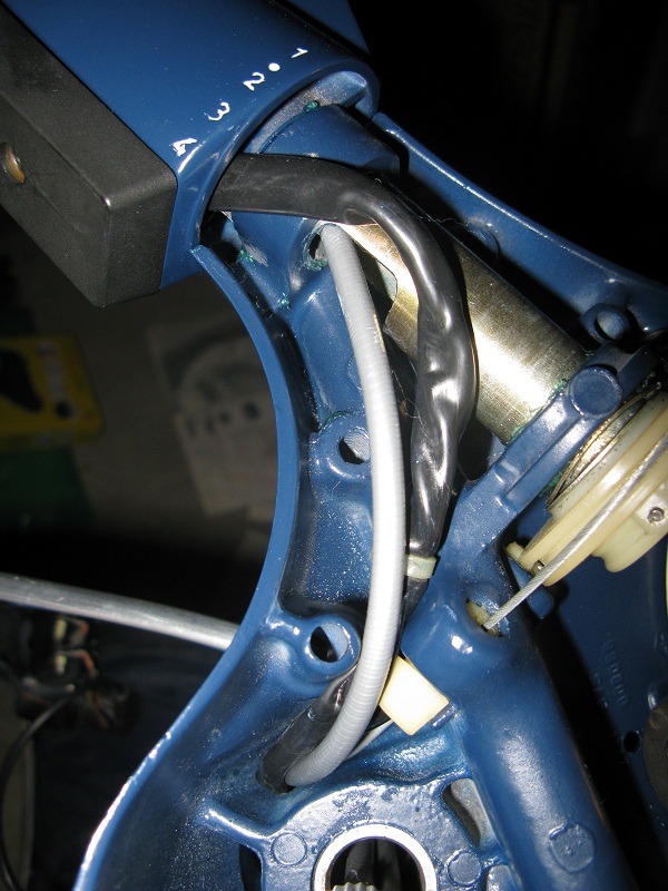

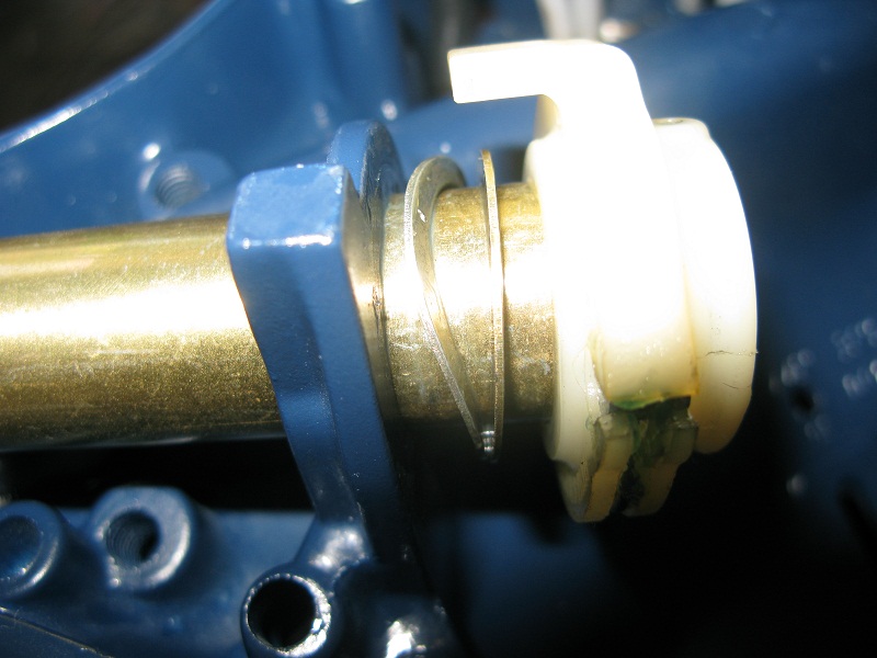

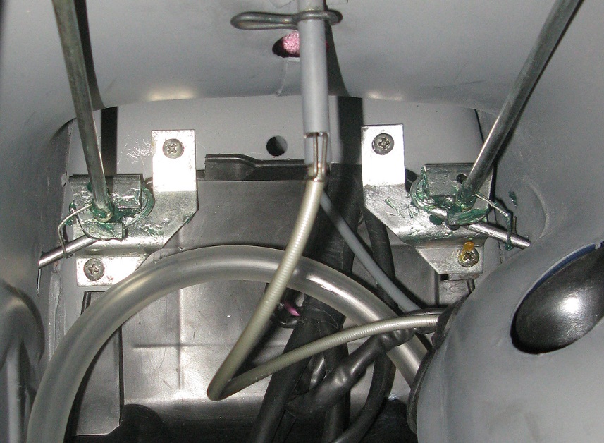

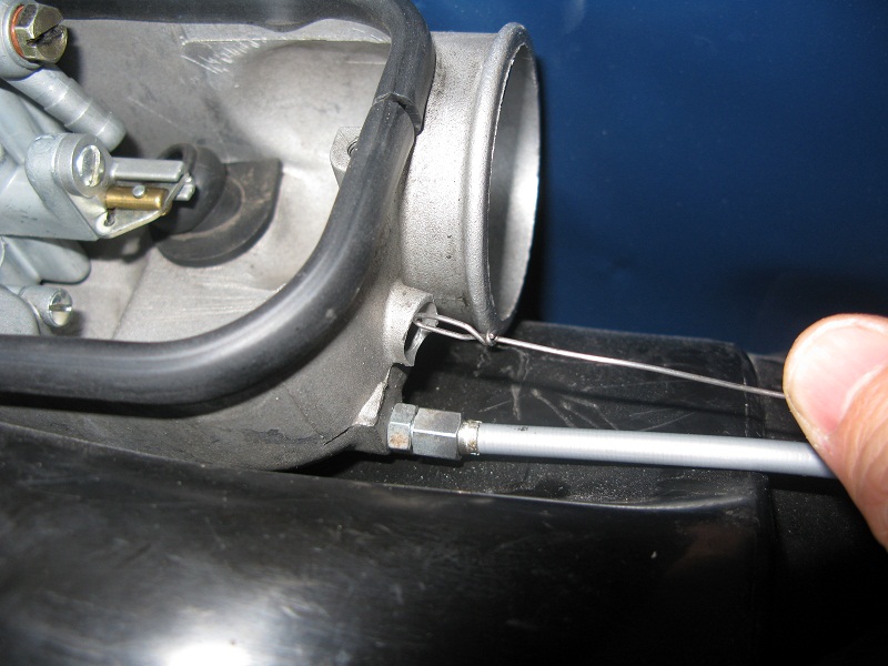

Salve ragazzi, vi aggiorno sul montaggio.
Oggi ho passato le guaine del cambio, della frizione, dell'celeratore, del fren0 posteriore.
Eccco le foto:
241,61 KB
248,83 KB
224,98 KB
245,62 KB
Mi raccomando, se notate qualche inesattezza fatevi avanti, grazie.
Alla prossima
Boris

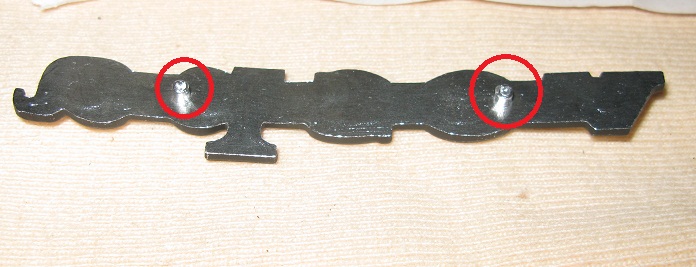

Autore Risposta: poeta
Inserita il: 30/07/2010 10:18:47
Messaggio:
E il Fondo grigio chiaro è Sballato...
peccato
le Boccole di innesto per i puntali delle fiancate sui fianchi poi... vanno in plastica chiara e non nera (NERA serie Arcobaleno dal 1987)
Prossima mossa liste e cavalletto a seguire forcella.
La vernice Nitro seppur leggermente opaca e più fragile di una simile acrilica bi-componente, fà però la mALEDETTA DIFFERENZA! Sarà dopo una bella passata di pasta abrasiva e di cera successiva (LUCIDATURA A PASTA & SUDORE) molto più bella della più bella PX in Acrilica!
Curare il dettaglio della "zincatura" del GANCIO PORTACASCHI, della LEVA TIRO GANASCE tamb. ant. e del CAVALLETTO E STAFFE e dei due dadi perno vincolo AMMO ant. sul mozzo, i 5 bulloni serbatoio e sella vanno zincati tropicalizzati (dorati).
Esagero sempre....
scusami...
verrò ripeto molto bella.
MOTORE?
Inserita il: 30/07/2010 16:20:45
Messaggio:
Ciao Poeta, per quanto riguarda le boccole intendi quella che ho acquistato che fungono da contatto per le freccie posteriori?
Se intendi queste ti posso assicurare che nella mia vespa originariamente erano di colore nero, al contrario nel P200E che ho da poco acquistato sono come dici tu di colore bianco.
Pe quel che riguarda la zincatura delle parti che hai elencato non ti nascondo di non averle fatte zincare appositamente per far evidenziare gli anni del mezzo. Se non era messa male la vespa non l'avrei neanche verniciata ma avrei cercato di conservare il suo colore originario.
Sto cercando di mantenere tutti i suoi pezzi (viti bulloni rondelle ecc.) dopo aver tolto la ruggine e averli sgrassati.
Per il fondo grigio hai ragione non è l'originale ma fa niente.
I 5 bulloni del serbatoio effettivamente sono dorati, e i miei se non ricordo male hanno mantenuto questa particolarità.

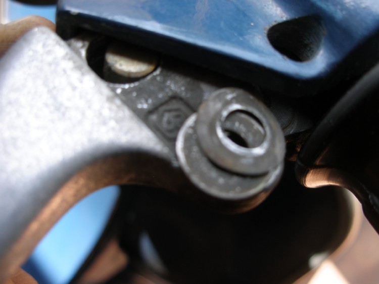

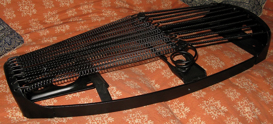

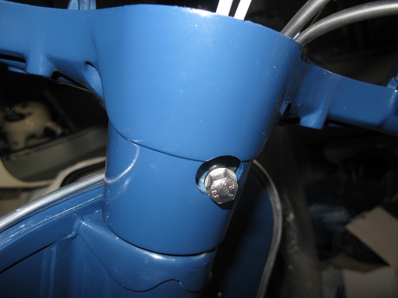

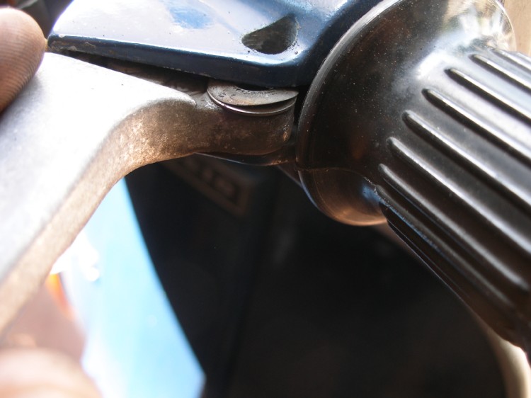

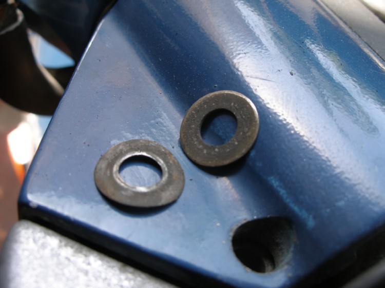

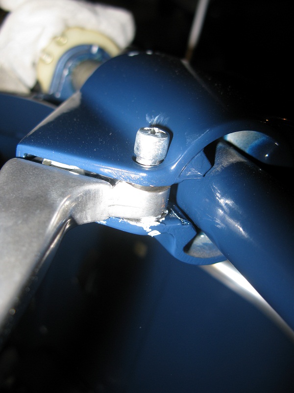

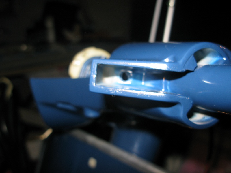

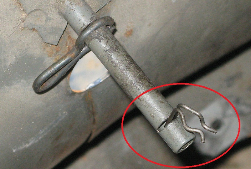

Oggi ho montato il cavalletto, e volevo porvi una domanda:
Se avvito i bulloni in maniera stretta il cavalletto rimane bloccato quindi devo svitarli per riuscire ad avere gioco; è normale?
Forse ho trascurato un particolare?
Posto le foto del cavalletto montato:
426,78 KB
407,21 KB
Notate qualcosa di storto?
Un saluto
Inserita il: 30/07/2010 16:34:47
Messaggio:
è triste dirlo ma la molla arrugginisce subito...
la mia era nuova ora è tutta scripolata..
forse sarebbe meglio farla sabbiare e zincare che dite ?

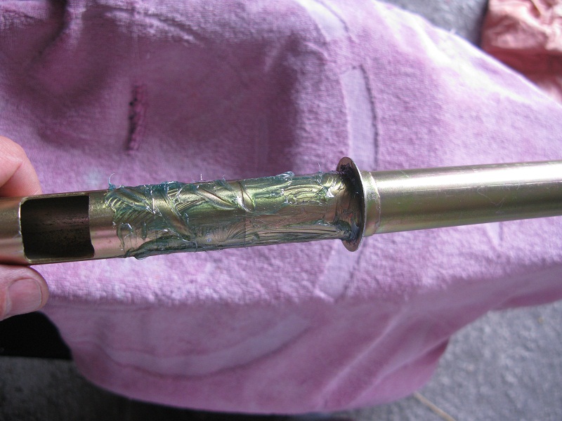

Inserita il: 17/04/2011 21:48:14

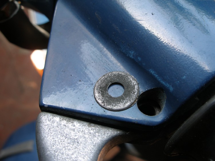

Messaggio:
Di tempo ne ho davvero poco, la VBA mi ha fatto perdere ulteriore tempo, comunque spero di montarlo questo PX.

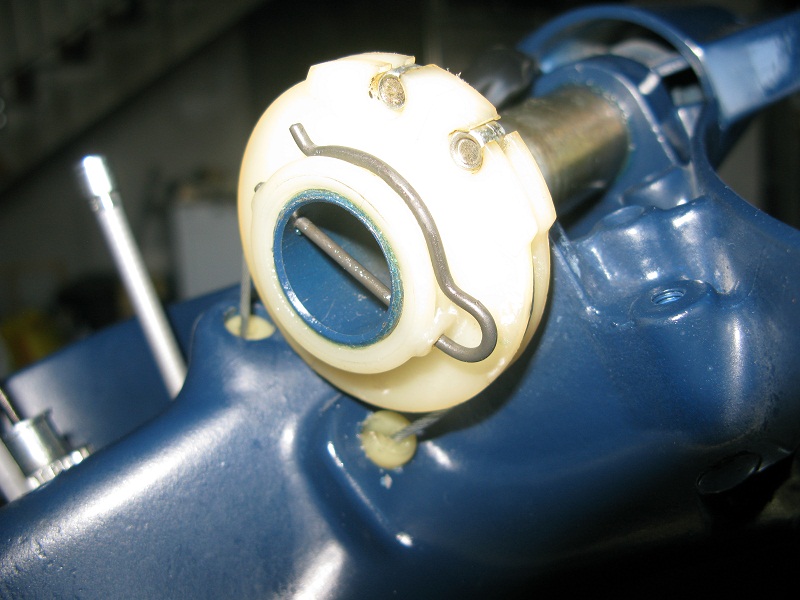

Intanto dopo aver sostituito i cuscinetti del mozzo anteriore, sto cominciando a montare il mozzo stesso alla forcella.
In questa foto si vede la forcella dove deve essere messa questa rondella
115,56 KB
128,48 KB
Rondella messa.
153,53 KB
Poi si deve mettere questo oring.
119 KB
Oring inserito.
171,79 KB
Poi si inserisce questo paraolio.
164,68 KB
Paraolio inserito.
207,05 KB
Quindi si può mettere il piatto portaganasce.
153,52 KB
Poi si inserisce questa rondella che ha una sola posizione nel senzo che la tacca deve corrispondere con l'intaccatura.
133,77 KB
Infine si blocca la rondella con il seger.
Da notare che ho anche sostituito il paraolio del piatto portaganasce.
A giorni monto le ganasce ed il tamburo. Quindi monterò la forcella al telaio.
Un saluto a tutti da Boris.

Ragazzi, a rilento il montaggio del pedale freno:
In questa foto, notate che ho messo del grasso nel foro dove viene inserito il filo del freno
78,56 KB
149 KB
qui si nota che ho inserito il filo nel foro del pedale, il filo è stato una volta ingrassato fatto passare nella sua relativa guaina, si notano anche i due fili elettrici di colore verde ed azzurro collegati all'interruttore freno,
202,27 KB
particolare del relativo perno che aggancia l'occhiello del filo freno con coppiglia inserita.
134,27 KB
117,13 KB
in queste due foto si può notare il pedale fissato al telaio mediante i due bulloni con i relativi dadi e rondelle ed il bullone più rondelle inferiore che viene avvitato al telaio.
Autore Risposta: nik.ola
Inserita il: 09/05/2011 11:57:41
Messaggio:
ciao!
anche io sono in fase rimontaggio, ma ho alcuni dubbi, vediamo se qualcuno può darmi una mano.
1- l'impianto elettrico va montato dal foro nasello e poi tirati su i cavi del fanali ? da sopra non mi passa!
2- ho preso nuovi i due comandi esterni per attacco pance, ma la guarnizione bianca (posto foto) non entrerà mai, come posso procedere?
86,54 KB
Inserita il: 09/05/2011 12:29:12
Messaggio:
L'impianto elettrico, lo devi far passare non dal nasello, ma dall'alto in pratica nella zona dove poi verrà messo il manubrio. naturalmente le guaine devono essere tenute tra loro con del nastro da carrozziere, e non devi infilare direttamente l'impianto ma prima un filo di plastica come quello che usano gli elettricisti e poi alla sua estremità unire l'impianto con del nastro isolante.
Per quel che riguarda la seconda domanda non ti so aiutare dato che la mia vespa ha le aperture sotto la sella
Inserita il: 11/05/2011 11:53:58
Messaggio:
ok fatto.
Comunque provando ho fatto passare l'impianto dal foro zona nasello e poi tirato su i fili al volante, sono stato un attimo !
Nessuno saprebbe dirmi come va montata la boccola in plastica bianca sui ganci cofani della foto sopra ?????
Inserita il: 11/05/2011 12:46:30
Messaggio:
nik.ola ha scritto:
ok fatto.
dall esploso sembra andare dal lato opposto della molla e dalla sua forma sembra incastrare nel telaio....
10,9 KB
Inserita il: 11/05/2011 14:35:54
Messaggio:
la BOCCOLA BIANCA non fà parte della carrozzeria PX!!
Quel gancio in foto è di TS... la boccola bianca và sulla TS e sulla PX senza frecce dove il puntale della fiancata infila nella scocca del telaio, quindi in pratica nel foro non del gancio ma quello subito lì vicino...
invece... la PX con frecce al posto di quella boccola ne ha due lunghe a cui si collegano i fili positivo freccie... in pratica le due boccole lunghe dei perni della fincata fanno contatto e portano corrente alla lampadina delle frecce...
Dunque il GANCIO attraversa il foro non tramite quella boccola di teflon (fornita per PX senza frecce e TS e simili), ma bensì tramite un gommino ben più piccolo di colore nero sulla PX e grigio sulla Gtr e Sprint fino al 1973 (dopo sempre nero), manca poi la rondella, difatti tra mola e dado di carica ci và sulla PX con frecce il filo di massa (sia sul gancio Sx che DX), infatti le frecce prendono il positivo dal puntale e il negativo dal gancio... ecco perchè è buona norma pulire la superficie di contatto del gancio sulla fiancata e il bulloncino della freccia che fà contatto sulla lamiera (grattare), in pratica la massa è la faincata stessa e il positivo corre nel filo dal puntale che infila nelle boccole tipo lungo PX coin contatto elettrico.
Più facile a farsi che a dirsi...
Inserita il: 11/05/2011 23:18:07
Messaggio:

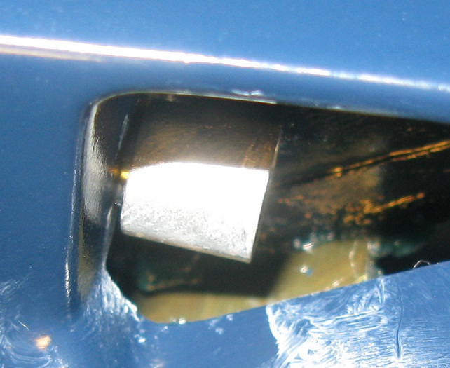

boris, scusa il disturbo, ma approfitto della tua discussione per fare alcune domande, vista l'affinità ! spero non ti dispiaccia!
dunque, risolto l'arcano dei ganci cofani sono passato al loro montaggio.....
purtroppo però mi sono accorto che il bordo superiore del cofano non va in battuta sul telaio !!!!....da cosa può dipendere ????le parti sotto e la guarnizione sono a posto.....mah !
Inserita il: 12/05/2011 10:55:41
Messaggio:
Sopra c'è un ancio che và sull'aletta sporgente del telaio, devi metterlo a caricare... o ti rimane la fincata staccata sopra.....
I buoni veccgi vespisti di un tempo! sanno come si agganciano quei cofani!!
cercane uno adte tue parti... o serve un video?
Non chiedetemi il video di come si aganciano i cofani PX però!!! Che devo portare la Bimba al parco il cagnolino al giardinetto e fare pure la spesa!!!
Sono a corto di tempo insomma,....

Procediamo:
inizio montaggio forcella:
Naturalmente ho sostituito i cuscinetti
113,29 KB
a sn si può notare il cuscinetto inferiore, a destra quello superiore.
dopo aver spalmato del grasso bianco nella sede del cuscinetto inferiore, ho inserito lo stesso cuscinetto:
117,91 KB
ho ingrassato anche la zona dove una volta fatta entrare la forcella il cuscinetto va a sbattere:
192,4 KB
nella parte superiore, ho fatto lo stesso lavoro, in questa foto si vede l'ingrassaggio della sede, il cuscinetto e la prima ghiera avvitata in parte:
136,11 KB
adesso devo mettere la rondella e poi la seconda ghiera e regolare il tutto.
Per la regolazione correggetemi se sbaglio, si procede in questo modo: una vokta inserito il tubo di sterzo si avvita la prima ghiera fino a quando si avvere ul leggero attrito della rotazione dello sterzo,svitare quindi leggermente la ghiera quel tanto che basta per eliminare l'attrito, inserire la rondella ed infine avvitare la ghiera di fissaggio.
Alla prossima
Saluti da Boris

vorrei capire proprio passo passo come si monta sta benedetta forcella
Inserita il: 13/05/2011 14:42:16
Messaggio:
iNGRASSI
INFILI
METTI LA PRIMA GHIERA QUELA DI SCORRIMENTO SUL CUSCINETTO E SERRI FINO A BATTUTA
METTI LA RONDELLA CON DENTINO
METTI LA SECONDA GHIERA
fin qui tutto facile, ora passiamo al "serraggio", l'operazione non è difficile, anzi, ma le prime volte và fatta a mestiere procedi così per un perfetto serraggio.
SERRAGGIO FINALE:
battendo nelle asole con un punzone o un banale caccivite a taglio sulla ghiera inferiore portala a battuta sul cuscinetto avvvitandola, ora dal parafango fai ruotare la forcella, se avevrti cghe si muove a scatti leggermente lasciala così... se gira libera serra 1/4 di giro alla volta continuando a battere, la giusta posizione dà un impercettibile scatto ne movimento... ora serra la ghiera superiore su quella ingeriore senza stringerla ma solo a battuta appena appena serrata, muovi sotto continuerà a muoversi con piccoli scatti, ora le due ghiere vanno serrate per bene tra loro, NON DEVI serrare quella sopra a quella sotto ma bensì quella inferiore a quella superiore, quindi, batti a svitare la ghiera inferiore sul cuscinetto che andrà a serrarsi su quella superiore, così facendo la forcella quando la farai ruotare dovrebbe perdre la tendenza a fare i piccoli skatti e per essere ben serrata anzi deve girare ben libera!!!, Ergo gioca con la ghiera inferiore e quella superiore fin quando i piccoli scatti avvertibili nel ruotare la forcella con le mani dal parafango non siano spariti.
le ghiere si fissano tra loro con il sistema di ghiera contro ghiera...
questo metodo è consigliato per le forcelle ed i telai restaurati in quanto partendo da un serraggio maggiore del necessario assesta bene la ghiera inferiore sul cuscinetto grande sotto, che di certo avete tolta e rimessa per infilare il parapolvere ed il parafango anteriore, il sistema indicato quindi prima serra forte ed annulla il gioco assestando bene i cuscinetti e le ghiere e poi guadagna gioco al fine di lasciare la forcella ben libera ma priva di gioco... una buona forcella quindi deve girare libera ed avere le ghiere ben serrate tra loro, non necessita di alcuna manutenzione ulteriore, per i prox....
minimo 100.000 Km, se abitate in luoghi pieni di buche ovvio, altrimenti anche di più!!!
Inserita il: 13/05/2011 14:43:02
Messaggio:
Devi infilare il tubo si sterzo all'interno del cannotto e poi procedere come ho già descritto.
Per vedere la sequenza avrei dovuto fare un filmato, purtroppo però o infilavo o riprendevo
Ahhhhh
cosa sentolo le mie orecchie.. il poeta con scalpello e martello
Inserita il: 13/05/2011 15:03:45
Messaggio:
C'è l'apposito attrezzo.... vero, ma con un cacciaspine ed il martello viene bene lo stesso e pure meglio, la spinta è ben altra... usa quindi il banale martello ed evita di comprare la chiave serra ghiere, che quella buona della Pastorino di esatta misura costa sui €25... per una sola forcella è inutile....
E TU STECK ORA NON MI METTERE LE FOTO DEL SERRA GHIERE ORIGINALE CHE MI FAI VERAMENTE ROSICARE!!!
Per quanto e quante ne hai c'è sempre chi ne ha di più, di meglio, di più rare, di più belle...
come diceva il buon Pugnodidadi? Ah! Sì... ricordo...
"HOBBY DURISSIMO QUELLO DEL VESPISTA! "
E non solo direi per la fatica...
Autore Risposta: Steck81
Inserita il: 13/05/2011 15:16:21
Messaggio:
ahahahah che permaloso...dai che scherzavo
sai che nn è da me mettere in mostra, al massimo far vedere una minima parte
il fine giustifica i mezzi in questo caso..
ma il tuo procedimento non è comunque corretto
ehehehe
Inserita il: 13/05/2011 15:30:18
Messaggio:
Concordo, questo procedimento VERO non è quello CORRETTissimo, ma bensì quello per chi non lo ha mai fatto e facendolo capirà senza fare danno cosa stà facendo!!!
A volte mi sottovalutate... non rispondo per come vorrei, ma per come vorrebbero che gli rispondessi nelle possibilità comuni e con la dotazione di ferri usuale...
sono un maledetto MOSTRO... ed è vero....
boris SEGUI LA MIA GUIDA... e non dovrai risollevare lo sterzo...

Ti posto due foto del dettaglio del mio mulo originale, sper possano esserti utili:
145,4 KB
qui puoi notare dove finisce il bordoscudo
154,07 KB
qui puoi notare come già detto che il listello laterale, sormonta il bordoscudo.
Questo è l'esatto montaggio.
Un saluto

altra domanda, la guaina del freno anteriore passa dentro la forcella con quella del contachilometri ????
Inserita il: 19/05/2011 14:33:50
Messaggio:
Nicola, sia il filo contachilometri sia quello del freno passano dentro il tubo di forcella, nella forcella ci sono due fori, dal foro superiore esce il filo contachilometri da quello inferiore il filo del freno vedi pagina 3 ultima foto forcella.

Inserita il: 21/05/2011 15:24:34
Messaggio:
Continuiamo:
montaggio del motore al telaio: prima di tutto ho appuntato l'ammortizzatore al telaio tramite la rondella e il suo dado
121,75 KB
particolaare della parte superiore dellìammortizzatore con rondella e dado da fissare al telaio;
67,74 KB
ammortizzatore solamente appuntato al telaio,
97,46 KB
particolare della parte inferiore ammortizzatore con bullone rondella e dado;
112,6 KB
ammortizzatore fisato al telaio
143,82 KB
motore fissato al telaio,
65,6 KB
dado parte alta ammortizzatore completamente avvitato
piano piano vado avanti
Un saluto

Montaggio freccia anteriore destra:
130,37 KB
Infiliamo la freccia dalla parte dello scudo una volta svitata la lampadina. In questa foto si può notare la vite e la rondellina conica in plastica della gemma che terrà sia la gemma stessa sia il corpo freccia
103,52 KB
parte posteriore freccia montata, notare i bulloncini le rondelline ed il filo massa.
Naturalmente stessa cosa va fatta per la freccia sinistra
100,61 KB
particolare portalampada siem
150,41 KB

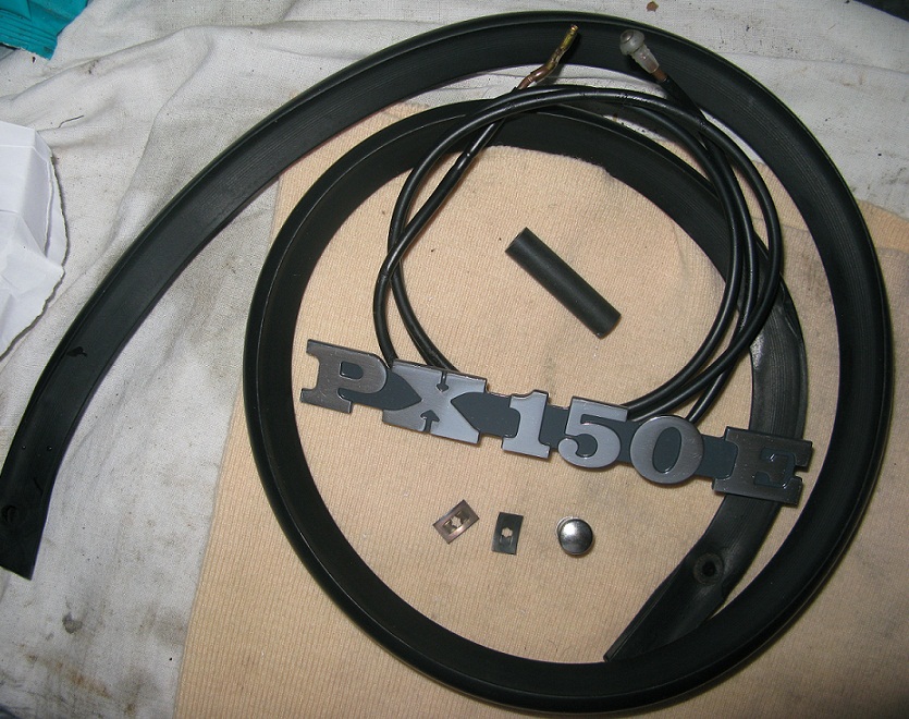

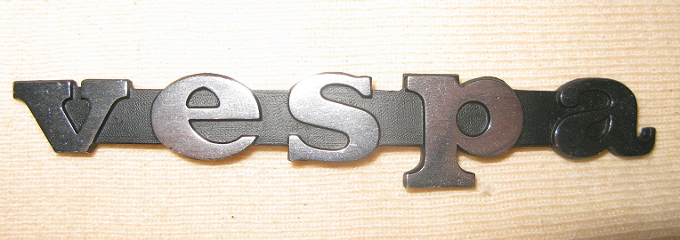

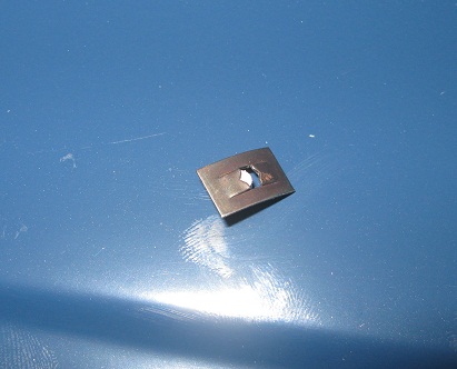

Inserita il: 25/05/2011 14:10:28
Messaggio:

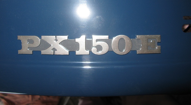

Mi srve il vostro consiglio:
devo montare la targetaa scritta vespa allo scudo
94,85 KB
come devo procedere per ribattere ?
80,47 KB
non ditemi di mettere mollettine varie
un saluto
Inserita il: 25/05/2011 14:18:02
Messaggio:
Uno spinge in corrispondenza del perno con straccio e manico di legno e l'altro dall'interno batte con cacciaspine sul piolo, chi contrasta deve farlo in modo che questa non si segni e non si pieghi.
Devio grattare la vernice sotto la rondella di massa delle frecce ant o non ti funzioneranno!
Inserita il: 25/05/2011 14:19:38
Messaggio:
non so se sia quello giusto io uso un cilindretto poco più grande di un cacciaspine dove lo ribatto tenedolo fermo dalla parte opposta.....
Inserita il: 25/05/2011 14:49:40
Messaggio:
Grazie Poeta e Luca, vedrò di farcela, ma quanti colpetti devo dare
Per il contatto, Poeta con la vernice nitro credo che già sia saltata quel pochino di vernice utile a far fare il contatto.
Inserita il: 25/05/2011 15:03:44
Messaggio:
visto che hai il tester (lo ricordo sai...) misura se da continuità tra la vite (bulloncino) sotto il quale sta la massa ed un punto metallico qualsiasi del motore (a statore collegato)oppure in qualsiasi punto del telaio non verniciato.....
Inserita il: 25/05/2011 15:10:39
Messaggio:
2 domande:
e se la scritta vespa la incollo ???
le trecce di massa delle frecce possono essere sostituite con qualsiasi altro filo ????
Inserita il: 25/05/2011 16:10:05
Messaggio:
nik.ola ha scritto:
2 domande:
li puoi fare.. entrambi... per la scitta se metti il silicone sia un paio di punti sul retro scritta che sui perni e sei sicuro che non vibra nemmeno......
Autore Risposta: mimmo
Inserita il: 25/05/2011 16:20:17
Messaggio:
Quotone!
specialmente quando recuperi una scritta smontata conviene incollare con il silicone
Autore Risposta: FRAVESPA
Inserita il: 25/05/2011 17:00:34
Messaggio:
Continuo ad osservare il post di boris (e le risposte) con molto interesse...ma ho poco tempo per postare foto e richieste di aiuto...si...aiuto, perchè qualche dubbio mi si presenta quotidianamente...
Inserita il: 25/05/2011 18:14:08
Messaggio:
SILICONE????
Non puoi farmi questo Boris!
Inserita il: 25/05/2011 18:42:37
Messaggio:
SILICONE????
Assolutamente no Poeta, e senza offesa per nessuno, visto che ci siamo posso dire che con il vostro aiuto sono riuscito nell'impresa, lavoro svolto da solo.
Armato di martellino, cacciaspine, camera d'aria. grossa punta trapano e coperchio barattolo nutella in poco meno di 10 minuti ecco il risultato:
72,57 KB
34,9 KB
la targhetta non si muove neanche un pò
Sono davvero soddisfatto

Piccolissimo aggiornamento ma che credo faccia felici molti di voi almeno spero.
Tema di stasera: come si monta il cavo aria:

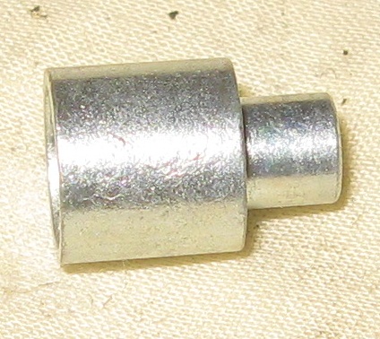

naturalmente si parte dal cavo aria (guaina più filo ) smontato dalla vespa.
Intanto una foto:
143,12 KB
a sinistra si nota la mollettina di ritegno del capocorda superiore della guaina, a destra invece la mollettina di ritegno dell'asta dello starter.
Consiglio di effettuare queste precise operazioni:
la prima mossa da fare è inserire la mollettina di ritegno del capocorda superiore, dalla parte segnata dalla freccia, all'interno dell'intaglio che c'è nel cilindretto che alloggia l'asta dello starter e contemporaneamente alzare la mollettina verso l'alto. A questo punto inserire nel foro del cilindretto prima il filo aria e poi spingere la guaina. Il capocorda incontrando la mollettina di ritegno farà rovesciare automaticamente la stessa, eventualmente aiutare il movimento manualmente.
Posto la foto del particolare ( purtroppo non si vede molto bene, la foto è sfocata) comunque credo renda l'idea:
130,54 KB
l'estremità del filo aria per la sfocatura è diventato un fantasma
68,38 KB
qui si vede la mollettina di ritegno del capocorda correttamente montata. La mollettina di ritegno dell'asta dello starter in questa foto è gia montata ma in questa fase non lo deve essere.
Adesso bisogna spingere il filo aria dalla parte opposta cioè dalla parte del filo aria che poi deve essere collegato al carburatore fino a quando uscirà dal telaio. Uscirà solo quel po che permetterà di agganciare l'asta dello starter (vedi la seguente foto)
39,25 KB
adesso bisogna agganciare l'asta dello starter al filo dell'aria.
Posto una foto per far capire come deve essere agganciato con il filo completamente fuori. In realtà la quantità di filo che esce è quello dell'ultima foto:
107,42 KB
Una volta agganciata l'asta dello starter al filo spingere l'asta all'interno del cilindretto.
A questo punto si può montare la molletta di ritegno dell'asta dello starter come si vede dalla foto precedente, la parte segnata dalla freccia è la parte che sta di sopra.
A questo punto far passare la parte opposta del cavo nella guarnizione passacavi ed inserire la parte opposta del filo all'interno del foro della scatola del carburatore come si vede in foto:
141,53 KB
Spingere il capocorda fino in battuta ed infine agganciare il filo.
95,59 KB
Spero di essere stato chiaro e soprattutto che ciò possa servire a qualcuno.
Un saluto da Boris

Cofano motore:
245,08 KB
guarnizione cofano, filo elettrico,tampone di gomma inserimento cofano al telaio, scritta PX150E, due mollettine metalliche, un bottone cromato.
59,97 KB
una volta messa la guarnizione al cofano ho inserito il filo elettrico nel foro di contatto impianto elettrico
54,49 KB
fino a far combaciare lo spinotto nel foro.
60,97 KB
ho inserito poi nel filo un pezzetto di guaina di diametro maggiore
145,56 KB
ho passato il filo intorno al cofano fermandolo con le linguette
69,78 KB
particolare del motivo per il quale ho inserito un pezzetto di guaina di diametro maggiore, in questo punto la linguetta è più grande.
77,82 KB
alloggiamento scritta al telaio
43,81 KB
particolare della mollettina che tiene la scrittta
ed inserimento del bottone cromato che fissa la guarnizione
80,4 KB
106,26 KB
infine inserimento del tampone in gomma nel gancio cofano
71,2 KB
Niente di che, comunque tutto fa brodo

Oggi ho dedicato un pò di tempo nel cominciare a montare lo sterzo:
226,33 KB
questo è lo sterzo da montare
165,85 KB
sterzo inserito, sulla destra si possono notare il filo dell'accelleratore e fili elettrici, al centro dentro il tubo forcella il filo contachilometri ed il filo freno anteriore,
alla sinistra i due cavi del cambio e il cavo frizione.
117,11 KB

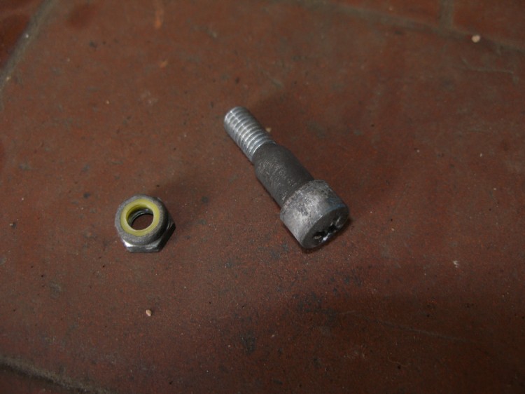

inserimento bullone per fissare lo sterzo, naturalmente dalla parte opposta ci va il dado di forma quadrata.
149,2 KB
ingrassaggio della manopola accelleratore.
121,13 KB
particolare delle due rondelle, una normale ed una a sbalzo per fissare la manopola
134,13 KB
manopola fissata con fermetto metallico
129,26 KB
qui si notano i passafili che fungono da fermaguaina del filo accelleratore e uno del filo cambio.
In realtà prima di inserirli bisogna far entrare il filo e contemporaneamente inserire il fermoguaina.
133,1 KB
qui si nota la guaina dell'accelleratore ed il fermaguaina già inseriti.
152,08 KB
parte interna dello sterzo dove passa il filo accelleratore
127,2 KB
infine in questa foto si nota il filo montato nella manopola.
151,62 KB
inserimento dell'interruttore fari. I fili devo ancora passarli all'interno dello sterzo.
Alla prossima

...sulla guaina del filo dell'aria ci dovrebbe essere un tamponcino che dovrebbe chiudere il foro della scatola del carburatore...non lo vedo...c'è?
Inserita il: 03/06/2011 12:43:54
Messaggio:
No conosco la presenza di questo tamponcino.
Autore Risposta: n/a (ex wyatt)
Inserita il: 03/06/2011 13:06:21
Messaggio:
neanche io
Inserita il: 03/06/2011 13:10:01
Messaggio:
intendevo questo, per farvi capire guarda qui:
http://www.lions-scooter.com/Cavi-viti-etc/Cavi/Cavo-aria::387.html
Inserita il: 03/06/2011 13:40:59
Messaggio:
E' un cavo aria universale da ciò che mi è parso, nel PX la gommina non è contemplata forse per qualche altro modello.
Autore Risposta: sgaruffo
Inserita il: 03/06/2011 13:55:15
Messaggio:
comunque qualcosa per non far passare aria ci deve essere per forza
Inserita il: 03/06/2011 13:58:39
Messaggio:
Si in vero c'è ma non serve a nulla.. di fianco a la foro per il filo dello starter abbiano un foro da 5cm di diametro da dove la vespa può aspiarare aria liberamente per quanto ne vuole ed ad uffa.. secondo voi il forellino da 1mm e influente???

Ciao ragazzi, ho montato la manopola delle marce agganciando i fili :
161,16 KB
134,5 KB
ed infine ho passato tutti i fili sia qielli delle frecce sia quelli dei fari:
168,16 KB
Adesso tocca al filo freno anteriore e a quello della frizione da inserore nelle leve.
Un saluto

Boris dove hai preso i bottoni per le guarnizioni sacche???
complimenti ti seguo sempre anke se non scrivo
Inserita il: 03/06/2011 20:52:44
Messaggio:
Non ti nascondo di aver girato un pò prima di trovarli.
Comunque poi ho trovato un negozietto che vendeva tutto per le scarpe e per borse, aveva di tutto, dalle stringhe di ogni colore alla minuteria più particolare per borse e quant'altro.

Ho dimenticato di fare una domanda, ho bisogno del vostro aiuto:
Devo acquistare le rondelle per le leve della frizione e del freno anteriore.
Sapete dirmi dove devono essere messe e in quale srquenza.
Purtroppo quando ho smontato la vespa ne mancava qualcuna e non ho punti di riferimento precisi.
Un 10 e lode a chi mi risponde

Se intendi quelle delle viti delle leve ci va quella ondulata sopra e la piatta sotto credo....magari aspetta il vulcaniano Spock/Steck che ti dice anche il peso delle rondelle!

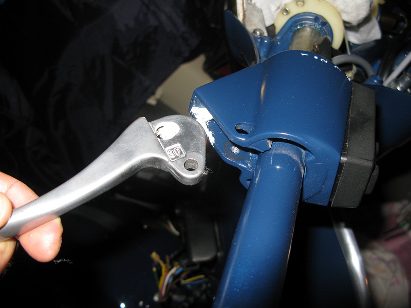

partiamo dalla leva Montata
74,21 KB
Particolare della zona perno ancora tutto Montato
56,34 KB
Smontiamo il perno vite
67,36 KB
Iniziamo a tirar fuori la leva e vediamo un pò
69,35 KB
Tiriamo fuori la leva e vediamo che ci son due rondelle al di sopra, una fina ondulata di acciaio armonico ed una piatta di uguale diametro esterno e del foro interno
55,05 KB
Particolare delle due rondelle/spessori/rasamenti
74,58 KB
ma c'è una rondella piatta che monta anche sotto la leva ha il diametro esterno identico ma il foro interno più piccolo inquanto ci passa solo la parte filettata del perno
ecco una foto specifica della rondella sottostante la leva..
82,64 KB
quindi abbiamo un totale di tre rondelle/spessori per leva
due piatte dello stesso spessore ma con diametro di foro interno differente quella con foro largo và sopra la leva e quella con il foro piccolo và sotto.. e una rondella ondulata che và sopra la rondella piatta sopra la leva..e serve per eliminare le vibrazioni da gioco a vuoto che farebbe la leva lasciata libera...
Spero d'esser stato d'aiuto
Non a Lei sig Visionario
Autore Risposta: n/a (ex visionario)
Inserita il: 04/06/2011 15:43:44
Messaggio:
HA!! praticamente le rondelle dei bulloni leva sono tre da tutte e due i lati nei manubri serie P mentre nei manubri largeframe pre serie P (faro trapezoidale e tondo) sono le stesse tre dal lato frizione e due dal lato freno(manca l'ultima in basso)....che storia esoterica!
La ringrazio signor Spock81, ora mi riteletrasporti sull'Enterprise.
Inserita il: 04/06/2011 15:46:20
Messaggio:
FANTASTICO Steck, non sai quanto mi hai aiutato, pignolo per come sono non ci dormivo la notte
Sapevo che c'erano montate tre rondelle di cui una elastica ondulata, (negli esplosi non si capiva come dovevano essere posizionate) ma questi dettagli erano per me fondamentali.
Adesso però, pazzo per come sono, sempre se non hai già montato desidererei sapere quanto misura il diametro esterno di queste rondelle e se sono tutte e tre dello stesso spessore.
Sei un grande Steck, queste foto rendono il post molto più prezioso quindi è doveroso che restino al suo interno per soddisfare le curiosità di altri che non riescono a dormire la notte per una rondella
Un ringraziamento particolare a te Steck a nome di tutti.
Un saluto da Boris

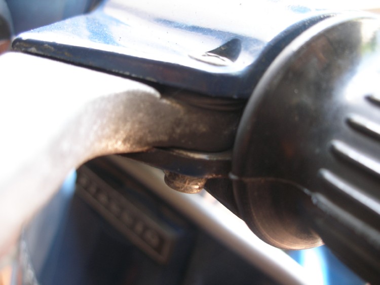

Montaggio filo frizione alla leva:
103,9 KB
guaina del filo frizione,
91 KB
qui si vede il foro dove deve passare il filo frizione,
103,99 KB
cavo frizione inserito nel suo alloggio,

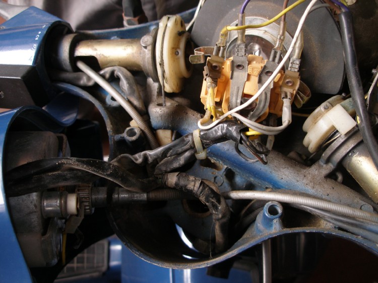

191,44 KB
questa è l'esatta posizione del passaggio del cavo frizione in contrasto con i fili elettrici delle frecce,
113,89 KB
inserimento del filo frizione nella sua guaina dopo aver ingrassato con grasso bianco
121,2 KB
inserimento del nottolino filo frizione alla leva
128,58 KB
avvitamento della vite dopo aver inserito le rondelle nella leva come illustrato da Steck
i cavi frizione cambio e freno anteriore verranno collegati all'ultimo.

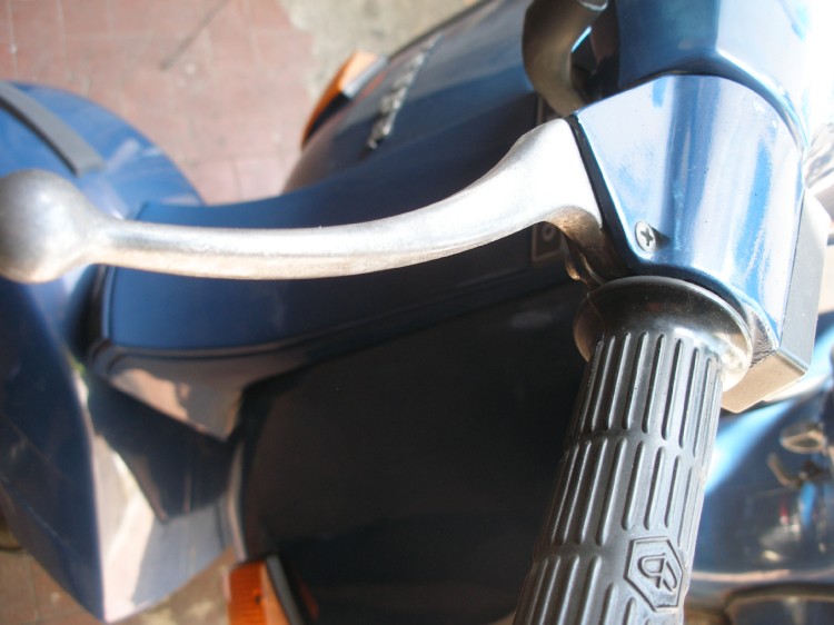

Due domande: per il freno anteriore consigliate di mettere un filo con nottolino fisso o con nottolino scorrevole?
per la frizione come avrete notato ho usato un filo con nottolino scorrevole.
137,33 KB
Questo segnato è il punto in cui deve essere posizionato il cavo del freno anteriore e dove poi deve uscire il filo. Il blocca guaina non entra, in questo buchino, è normale?
tra l'altro posteriormente il cavo mi sembra che non viene fermato da nessuna parete come invece nella parte della frizione che resta ben saldo
Mi chiarite il dubbio?
Un saluto da Boris

Boris...se non hai ancora messo il soffietto del carburatore segui il mio post...risparmierai almeno un ora
Questo è il lavoro finito...c'è anche il gommino dell'aria di cui ti parlavo prima...
Inserita il: 08/06/2011 10:30:41
Messaggio:
HAI TOPPATO!!!
Comando Sx due fili, quello frizione e la treccia che và al devio lucio, la treccia delò devio passa subito sotto al filo frizione e quindi non vi si sopvrappone... sono parallele, la treccia devi spingrela bene verso il basso dietro al foro di passaggio della vite del coperchio, è poi legata al filo frizione in origine tramite una fascetta di colore bianco.
Inserita il: 08/06/2011 12:07:42
Messaggio:
immagino che poeta si riferisca al fatto che il filo della frizione deve essere libero e non schiacciato, in quanto se ne potrebbe limitare il funzionamento...giusto?
Hai trovato le rondelline delle leve?
Inserita il: 08/06/2011 12:48:51
Messaggio:
[quote]poeta ha scritto:
HAI TOPPATO!!!
Intanto mi scuso con tutti per l'affermazione fatta,
Poeta, non ci crederai ma sono stato ingannato nel senso che smontando la mia vespa a suo tempo, e controllando anche nel 200 che possiedo, il filo della frizione passa sopra il filo elettrico.
Sicuramente nel corso del tempo i cavi frizione sono stati cambiati, e chi ha rinserito il cavo non ha messo la fascetta e nello stesso tempo lo ha fatto passare di sopra. In tutte e due le vespe, la fascetta è stata stretta al filo frecce e lasciata così. La cosa che non mi spiego è come hanno fatto a sfilare la guaina della frizione senza togliere la fascetta, sarebbe stato più facile tagliare la fascetta non credi?
Comunque se la fascetta era presente vuol dire che univa la guaina elettrica e il cavo frizione. Ho ristabilito il tutto come hai detto, cosa ne pensi?
167,9 KB
Per il cavo freno anteriore sapresti darmi una risposta alla domanda che avevo posto?
Un saluto da Boris

Ultimo accorgimento:
194,85 KB
Confermate?
Inserita il: 08/06/2011 18:27:05
Messaggio:
Bravo Boris così penso sia perfetto

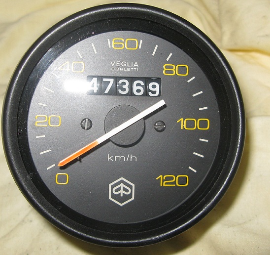

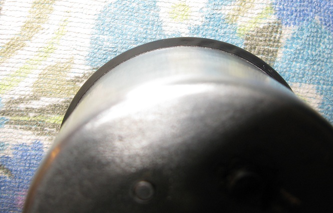

Inserita il: 08/06/2011 18:51:17
Messaggio:

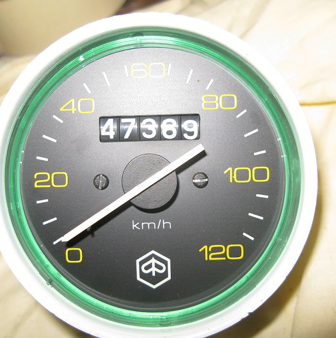

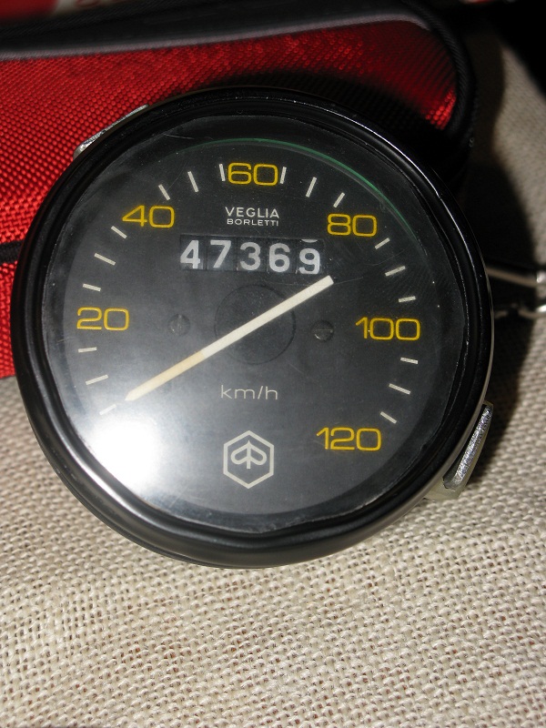

Contachilometri:
203,34 KB
questo è il contachilometri come si presentava dopo lo smontaggio.
Dico subito che è perfettamente funzionante quindi non l'ho revisionato.
184,24 KB
qui si vede il contachiloometri dopo aver smontato la ghiera e il vetro, potete notare che la lancetta era sbiadita.
215,44 KB
questa è la ghiera acquistata dopo avergli spruzzato un primer aggrappante.
185,66 KB
ghiera colorato con nero opaco alte temperature.
260,27 KB
qui potete notare la lancetta verniciata in arancione.
Il colore è uguale al contachilometri originale del mio P200E.
Ora dovrò montare la ghiera sperando che il lavoro per chiuderla sarà accettabile.
Alla prossima
Inserita il: 08/06/2011 21:36:48
Messaggio:
Mi spiace per te ma hai sbagliato.. e sbaglia anche poeta e di grosso..
anche perche oviamente a tutto c'è un perchè e alla piaggio di certo non bloccavano una guaina cavi con un gruppo cavi elettrici
Affermo confermo e accendo che questo è Sbagliato
82,2 KB
se si vuole domani metto foto
o semplicemente aggiungo altro se non mi skannate
ma questo è sbagliato e non ha la sua funzione oltretutto

si Steck hai perfettamente ragione ((secondo me) ed io ho le foto delle conseguenze di quel montaggio... ma cosa vuoi... parli per non essere ascoltato (scrivi per non essere letto)... allora meglio tacere..... ma una cosa è certa quel montaggio deteriora le trecce in poco tempo... ameno che non la tieni in salotto........
Inserita il: 08/06/2011 22:44:36
Messaggio:
Allora Steck e Luca,, come avevo detto rispondendo a Poeta,quando ho smontato la vespa dato che ho fatto molte foto la situazione era questa:
254,51 KB
la stessa identica dico identica (non mi va di aprire nuovamente il manubri del 200 per postare una foto) situazione è nel mio P200E. La freccetta indica una fascetta nel cavo elettrico completamente stretta che io ho pensato potesse servire da spessore per qualche motivo. Ecco perchè mi sono azzardato a dire che l'esatto passaggio dei fili era questo. Ho guidato per anni in mio 150 e da un anno il 200 senza avere problemi con questo passaggio di fili.
A questo punto per chiarire i miei dubbi, senza fare nessuna polemica, chiedo gentilmente a Steck e a Luca di esprimere. magari illustrando delle foto la vostra esperienza. Non vorrei montare il manubrio sapendo di non aver fatto la cosa migliore e poter avere problemi in futuro.
Come vedete cerco di fare le cose al meglio e per quel che mi riguarda io ascolto tutti e leggo tutto ciò che può interessarmi soprattutto se convalidato da foto reali ed originali.
Ragazzi, tutti possiano commettere errori, nel forum è giusto che ci sia il dialogo, l'importante è dimostrare a mio avviso ciò che si afferma, senza nessuna presunzione, per il bene di tutti.
Aspetto chiarimenti
Inserita il: 08/06/2011 23:02:16
Messaggio:
non credo ci sia da chiarire, quanto dovevo scrivere l ho scritto (senza polemica)........ e anche se non dovuto lo ripeto....
"ma una cosa è certa quel montaggio deteriora le trecce in poco tempo..."
l ultima foto che hai postato parla da sola.........
come del resto l esperienza che hai avuto sostiene il tuo montaggio....
"Ho guidato per anni in mio 150 e da un anno il 200 senza avere problemi con questo passaggio di fili"
quindi come in altre occasioni per ciò che mi riguarda ho espresso il mio parere nel pieno rispetto altrui.... tutto qui, non condivisibile sicuramente.........e sicuramente non rispettabile e rispettato.... solo un opinione e come tale va interpretata......
Inserita il: 09/06/2011 01:33:14
Messaggio:
Vespone quotato
come sempre del resto
Ognuno dice quel che sà e crede ovviamente
la fascetta in pastica è stata messa con il solo scopo di non lasciare i cavi liberi dentro le guaine in modo da eviatare sfregamenti!!!
Poi è anche un modo di raggrupparli stringerli(i cavi) e fargli occupare meno spazio..
anche nella foto che hai messo c'è un errore comunque,
Il cavo frizione passa sempre sopra la treccia
non s'intrecciano insomma
se poi vuoi metto una foto
PS: per curiosita tira la leva Frizione(con il motore collegato ovviamente) lasciando il coprimanubrio aperto e vedi come si comporta la guaina..
Ecco il xkè
Inserita il: 09/06/2011 23:07:21
Messaggio:
Ciao ragazzi, volevo farvi vedere il contachilometri assemblato che però ancora non ho completato nel senso che devo fissare la ghiera.
124,77 KB
Poi volevo farvi una domanda: sapete se alla Piaggio vendono il terminale che si inserisce nella manopola dell'accelleratore dove si va a fermare il capoguaina del freno anteriore? Mi sono accorto che mi manca ecco perchè mi sembrava che ci fosse qualcosa che non andava.
In pratica il terminale è questo in foto segnato con la freccia:
97,96 KB
Particolare preso sempre dal mio 200
Un saluto a tutti.
Inserita il: 10/06/2011 13:14:17
Messaggio:
Oggi ho comprato alla Piaggio per 2 euro il terminale da inserire nel corpo manubrio accelleratore per la guaina del freno anteriore.
Ecco il particolare che a me era sfuggito:
83,02 KB
Un saluto
Inserita il: 10/06/2011 14:17:57
Messaggio:
Terminale inserito nel manubrio:
109,53 KB
Inserita il: 10/06/2011 16:24:26
Messaggio:
ecco anche se con un pò di ritardo
108,67 KB
Inserita il: 10/06/2011 18:47:14
Messaggio:
108,67 KB
Bravo Steck, così si fa, più foto ci sono e meglio è, almeno possiamo dire con una certa convinzione che la fascetta non tiene la guaina elettrica ma serve per ben altri motivi
Grazie per la tua collaborazione

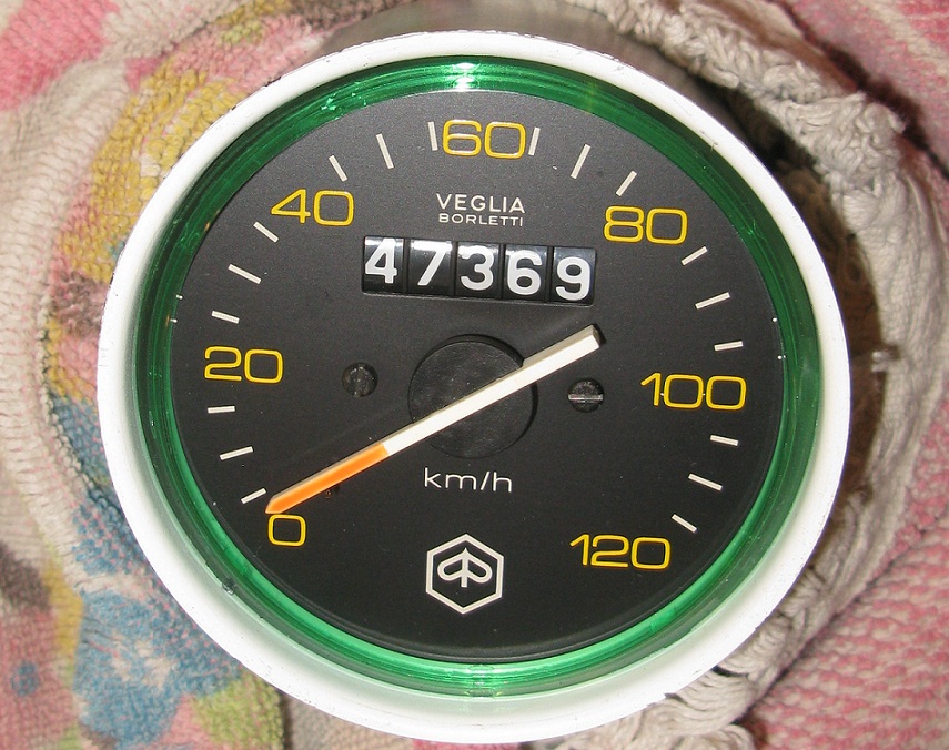

Inserita il: 12/06/2011 09:57:12
Messaggio:
Ciao ragazzi, volevo aggiornarvi sul contachilometri:
ho sistemato la ghiera ribattendola
111,18 KB
questo che vedete è il risultato, devo dire che se anche non è perfettissimo il lavoro è più che soddisfacente.
infine l'assemblaggio dello stesso:
147,42 KB
un saluto
Inserita il: 13/06/2011 15:13:08
Messaggio:
Bel lavoro...sembra nuovo se non fosse per i 47...km!
Per quanto mi riguarda, mi sono arenato per mancanza di tempo (siamo stati fuori al mare) e mi manca ancora la ghiera e la colorazione della lancetta, che come suggerito anche da te e poeta, la farò sicuramente arancio...aspetto che ci fai vedere la fine del restauro
Inserita il: 22/06/2011 21:38:45
Messaggio:
Ancora il freno completo alla Piaggio non è arrivato.
Comunque ho sistemato l'interno del vano sebatoio e montato i ganci che chiudono i cofani laterali:
135,04 KB
221,54 KB
Alla prossima
Saluti
Boris
Inserita il: 22/06/2011 22:08:22
Messaggio:
bel lavoro, hai ingrassato anche le leve di sicurezza delle chiappe...non ci avevo pensato....
comunque ti ho spedito le rondelle per le leve freno e frizione...ti dovrebbero arrivare in due - tre giorni...
Inserita il: 22/06/2011 22:27:58
Messaggio:
Fra ti ringrazio pubblicamente per la tua disponibilità a spedirmi le rondelle che qui a Catania non sono riuscito a trovare.
Si ho ingrassato anche il meccanismo dei ganci cofano in maniera che lavorino con meno attrito, piccoli particolari ma per me .......

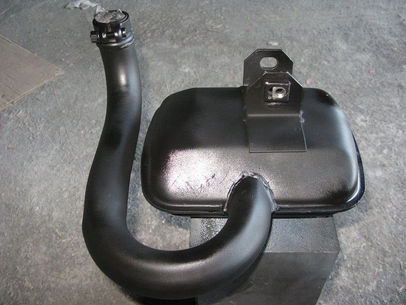

Inserita il: 23/06/2011 19:44:23
Messaggio:

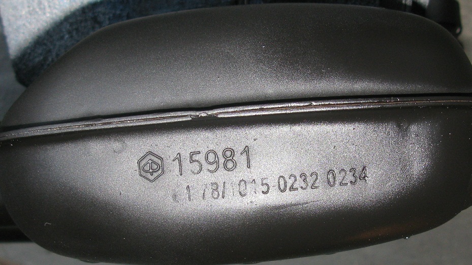

Ho deciso di acquistare la marmitta originale Piaggio, a dire il vero non mi importano le prestazioni, sto cercando di fare un restauro il più vicino possibile all'originale
185,36 KB
qui si vede la marmitta subito dopo avergli spruzzato del nero alte temperature dato che c'era qualche graffio.
218,79 KB
e qui il particolare del numero di serie.
Un saluto

oggi riguardando gli schemi di montaggio ho notato che mi mancava una guarnizione tra il contaKm e il copri faro..., sono riuscito a trovarla e comprarla...tu l'hai messa?
Inserita il: 23/06/2011 20:58:59
Messaggio:
Si Francesco, l'ho messa, in pratica è una guarnizione nera circolare e sottile di diametro uguale al contachilometro
Non mi ero accorto che ti mancava

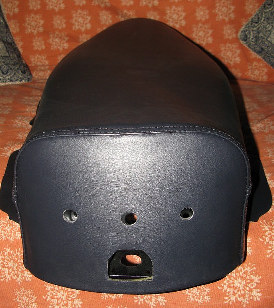

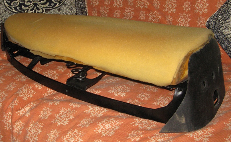

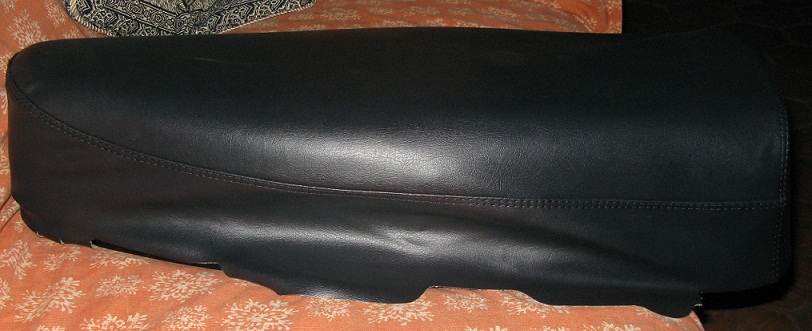

Ciao Ragazzi, ne approfitto per dare qualche piccolo consiglio a Fravespa per iòl restauro della sella.
Anche io ho dovuto rimediare restaurando la mia sella che era in pessime condizioni, la fodera l'ho dovuta sostituire:
232,04 KB
questo è il telaio dopo averlo sabbiato e verniciato
191,62 KB
questa è l'imbottitura originale con i suoi profili anteriore e posteriore. La gommapiuma l'ho sostituita
51,66 KB
qui si vede la gommapiuma sostituita che però è bianca e il suo profilo in gomma originale
107,88 KB
168,41 KB
queste ultime due foto evidenziano la fodera sostituita ma ancora da fermare e sistemare a dovere
Un saluto
