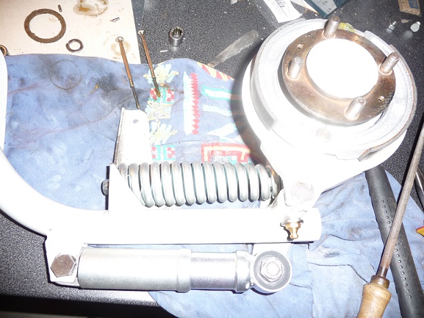

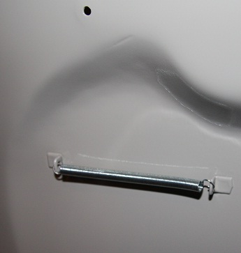

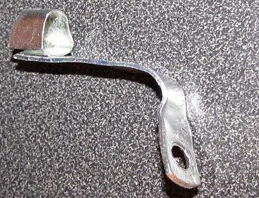

Problema risolto! O almeno credo, al ferramenta del mio paese ho trovato una molla praticamente identica a quella rotta, solo un po' più corta.
La ho montata e la ghigliottina sembra funzionare, manca solo da provarla sulla vespa con filo dell'acceleratore collegato.
Vedi foto.
Come si dice a Milano, che cuu.
Per le foto del mezzo appena vado in garage (che sta a 1 km da qui) le faccio e le posto.

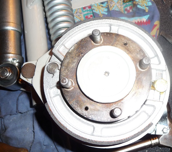

Autore Risposta: gallone
Inserita il: 20/10/2008 19:06:52
Messaggio:
29,03 KB

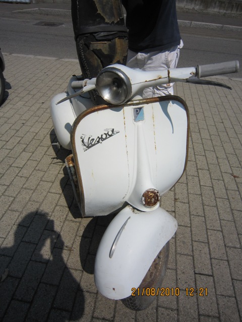

Inserita il: 20/10/2008 23:34:47
Messaggio:
Eheh grazie mille.

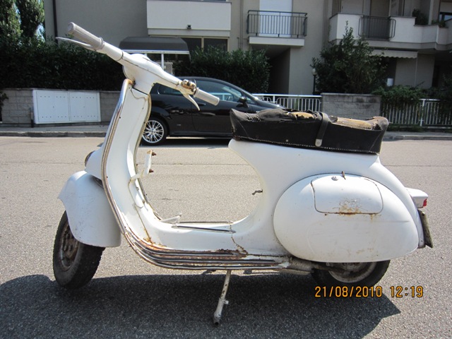

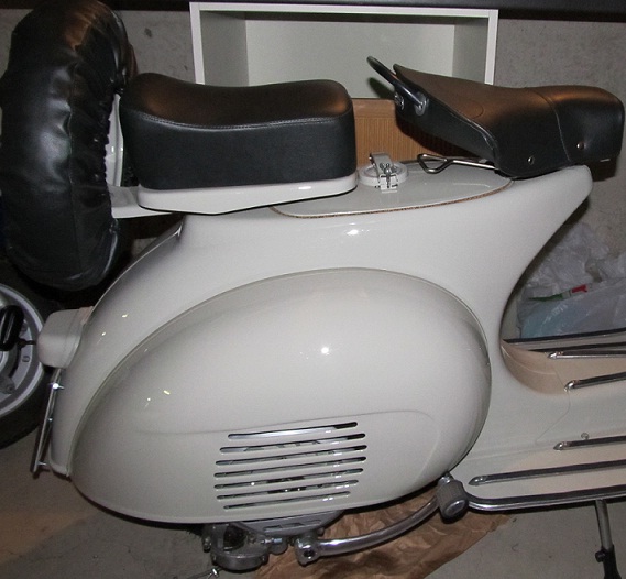

Ecco le foto come promesso.
Ho inoltre un dubbio atroce.
I vecchio proprietario mi disse che fino a 2 anni fa marciava.
Vorrei metterla in moto una volta prima di cominciare lo smontaggio vero e proprio per vedere cosa funziona e cosa no, soprattutto dell'impianto elettrico, che la cosa che mi preoccupa di più in un restauro e dove ho sicuramente meno esperienza.
Inoltre hanno effettuato la modifica dello stop dietro in quanto la VNA originariamente non lo aveva, il che aggiunge ulteriore confusione all'impianto elettrico.
Ho già verificato che la candela fosse a posto e che desse corrente spedivellando, ho pulito il carburatore ma quando ho verificato serbatoio mi sono accorto che è pieno zeppo di incrostazioni.
Lo ho lavato più volte con benzina e sono venuti fuori chili di materiale nero nbon ben definito. Nel senso che non si capisce se è ruggine o residui di benzina vecchia tutti catrmosi.
Fatto sta che ho dei seri dubbi che questo serbatoio possa funzionare ancora, a meno di non fareun bel trattamento alla tankerite o cose del genere.
Mi chiedo se il fatto di volerla mettere in moto a questo scopo valga la pena oppure tanto vale smontare tutto e cominciare il restauro vero e proprio... che ne dite?
Vabeh intanto ecco le foto.
75,4 KB
85,1 KB
77,91 KB
65,46 KB

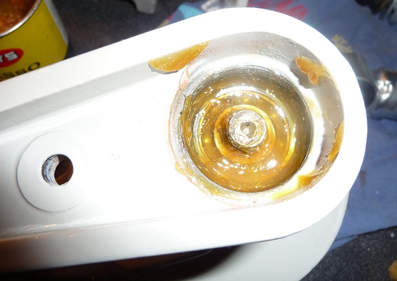

Nel frattempo ho smontato il rubinetto del serbatoio ed era letteralmente un cilindro di catrame nero.
2 ore di lavoro con fili di ferro e spago, spazzolini di tutti i tipi ed è venuto come nuovo.
Domani posto delle foto, peccato che non le ho fatte prima per far vedere come era ridotto.
Inoltre qualche genio lo deve aver stretto con qualche pinza forseper cercare di svitarlo dall'interno, aumentando così la possibilità di otturazione.

Ecco a voi il rubinetto resuscitato.

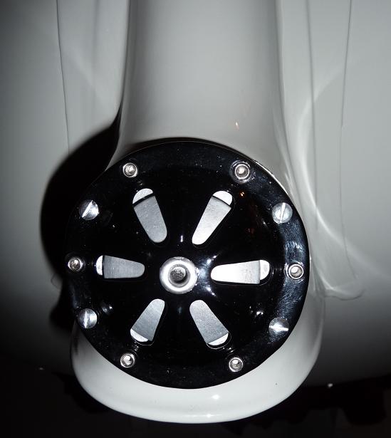

Ho due domandine.
1- Il clacson corretto per la VNA1 è quello con le aperture a stella colorato di nero giusto?
2- Il porta-ruota corretto per la VNA1 è sullo scudo o dietro la sella posteriore?
Autore Risposta: n/a (ex wyatt)
Inserita il: 29/10/2008 15:02:49
Messaggio:
1- esatto!
2- mettilo dove vuoi, non c'è una posizione giusta in quanto era un accessorio...

Eccomi di nuovo, ho smontato alcune parti che hanno a che fare con l'impianto elettrico, quindi clacson, devio luci, presa BT e faro anteriore.
Ho notato che il clacson non è marchiato, inoltre ho trovato nella cassettadei ricambi che mi ha dato il tipo che mi ha venduto la vespa anche un altro clacson, c'è qualcuno che mi sa dire se uno dei due è l'originale e quale?

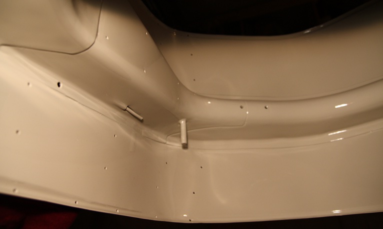

Che ne dite?
Inserita il: 04/11/2008 14:21:43
Messaggio:
se riesci falla nitro... è si più opaca però è come la facevano all'epoca... non è facile reperirla...
Autore Risposta: et3jeans1976
Inserita il: 04/11/2008 14:32:30
Messaggio:
per essere a Milano, 100 € per una sabbiatura non sono poi moltissimi
a Bologna ne prendono 120/150
sverniciare a mano vuol dire intossicarsi di sverniciante e impazzzire di frullino per togliere
bene tutta la vernice dagli spigoli. Inoltre con la sabbiatura sei certo che sparirà completamente
tutta la ruggine.
Per riverniciare, io, che come noto sono un nazista dell'originalità, scelgo sempre e solo nitro!
Il bicompo è brillante, meno delicato, ma non è il suo originale
La nitro è delicatissima, impazzisci a trovare chi ti vernici in tal modo perchè ora è quasi
fuori legge, poi una volta verniciato reimpazzisci di più con la pasta lucidante a lucidare, ma sai
la soddisfazione finale?
porca miseria, Poeta, due mesi fa ho azzerato il contachilometri del mio PX e non ho pensato di fare nemmeno
una foto per contribuire ad una FAQ, sono proprio un babbeo!
continuare così, buon lavoro!

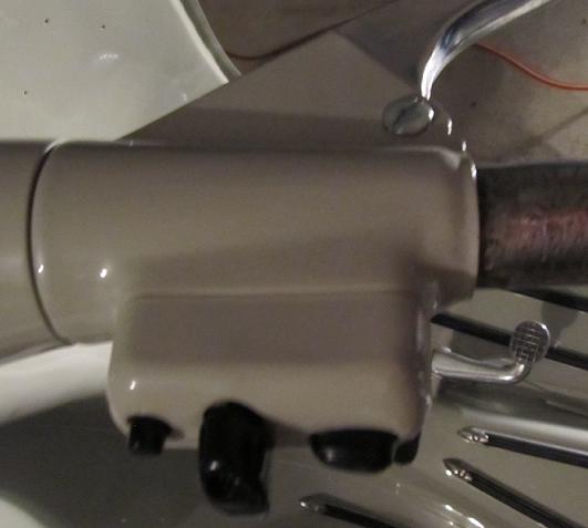

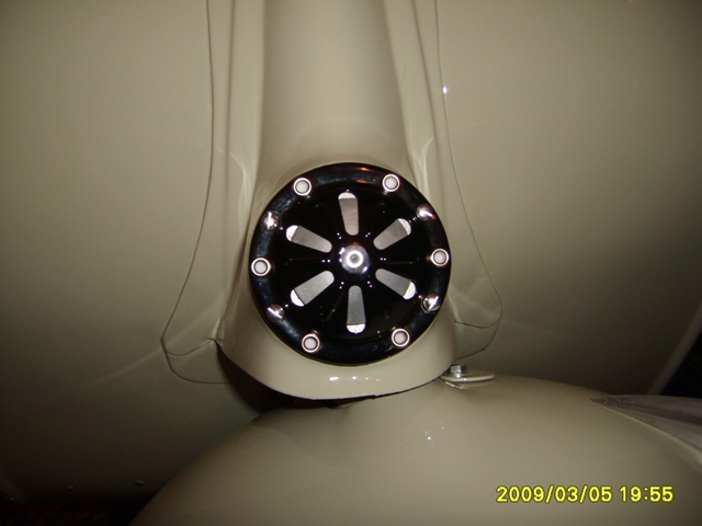

Il clacson originale è quello sopra.Va nero con il rivetto centrale lucidato.
Inserita il: 04/11/2008 18:36:37
Messaggio:
Come faccio a rimuovere la mascherina del clacson?
è sufficiente rimuovere i rivettini ai lati?
Come si vede dalla foto è bbastanza marcio anche sotto la mascherina e volevo lucidarlo sotto...
Autore Risposta: fdelt
Inserita il: 04/11/2008 19:00:21
Messaggio:
Si, basta togliere quelli ai lati.
Inserita il: 04/11/2008 21:20:38
Messaggio:

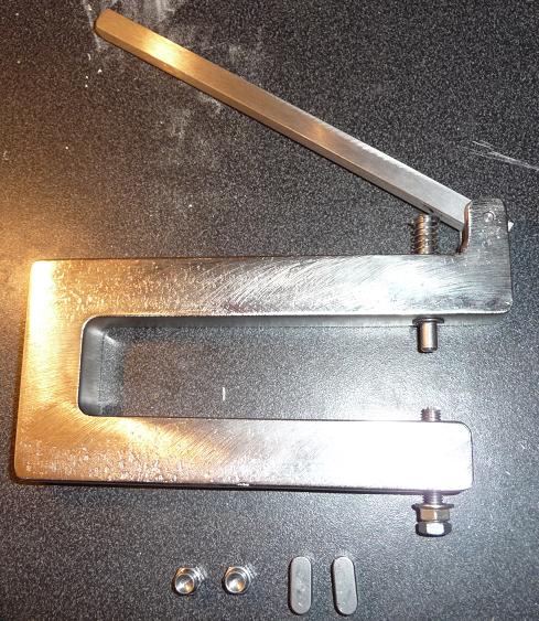

Mi sa che se riesco a trovare la pinza fustellatrice e i fustelli giusti e riesco ad aprirlo, devo pure metterci un po' di stucco, ha delle scalpellature da vite stretta troppo che sono quasi dei buchi... Uff!
Inserita il: 10/11/2008 14:21:48
Messaggio:
Aggiornamento: il clacson è un casino perchè ho tolto anche il rivettone in mezzo. Lo ho tenuto per usarlo come campione ma ho dovuto toglierlo per lucidare la calottina che c'è sotto la mascherina. Tra i due pezzi di lamiera c'era pure il nido di un ragno
Non so sinceramente se troverò un rivetto del genere. Ho paura che dovrò comprarmi un clacson nuovo
Qualcuno sa se in giro si trova solo la mascherina verniciata di nero del clacson e non tutto il clacson intero?

Hai sbagliato ad aprire il clacson senza prima assicurarti di trovare i rivetti adatti...
Passa da un calzolaio artigiano o da un'anziano carrozziere forse trovi qualcosa!
Capisco che un clacson in queste condizioni e' inguardabile ma io lo preferisco integro e montato... piuttosto non lo monto ma e' meglio intero!
La prossima volta fai le cose a colpo sicuro!
ciao!
Inserita il: 10/11/2008 23:22:17
Messaggio:
Si in effetti ci ho pensato a lasciarlo così com'era, ma faceva schifo, poi suonava malissimo, era inutilizzabile.
Vabeh intanto ho trovato il calzolaio del mio paese che ha la macchinetta apposita rper quei rivetti ma non i rivetti giusti e mi ha detto che se trovo l'occorrente posso andare da lui a fare il lavoro.

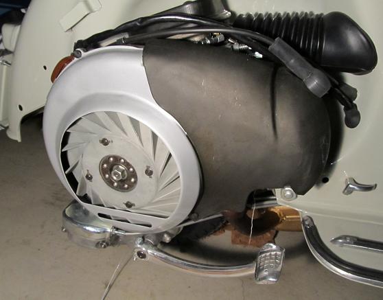

Nel frattempo ecco le foto del motore appena separato dal telaio:
118,8 KB
123,96 KB
125,77 KB

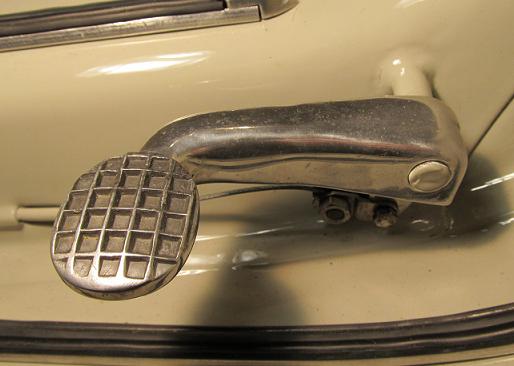

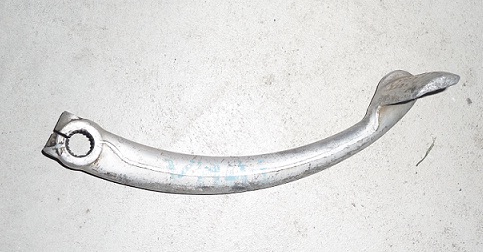

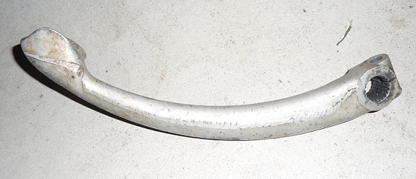

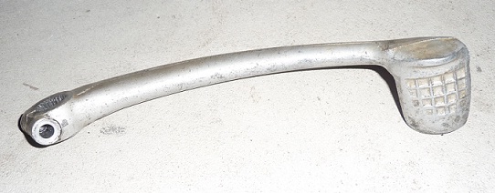

Chi mi sa dire se è originale la pedivella?
In tutte le foto che vedo in giro normalmente non è così come la ho io...
120,79 KB

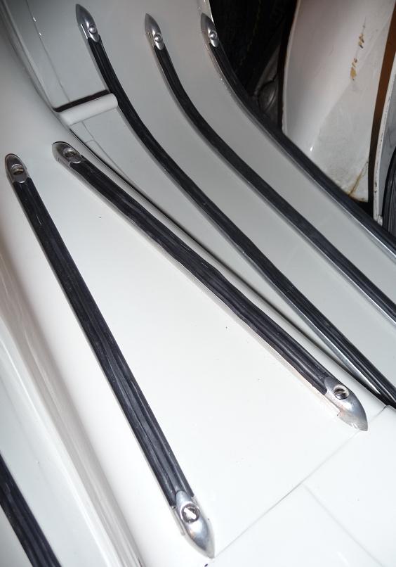

le strisce della pedana non sono originali, sono quelle della VNB !!
Anche la pedivella NON è originale, la sua è più corta e incurvata, inoltre non ha la gomma(tipo special), dove si appoggia la scarpa. Quello è un ricambio after market, non piaggio.
la leva a prima vista sembra originale, ma è poco consumata per gli anni che ha..

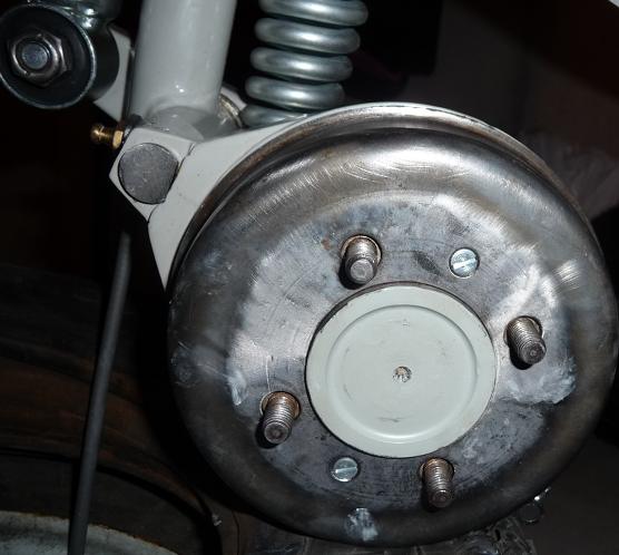

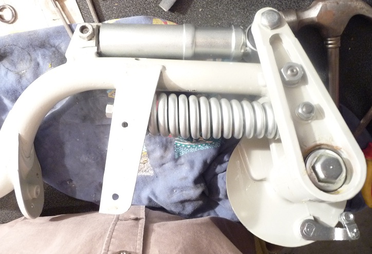

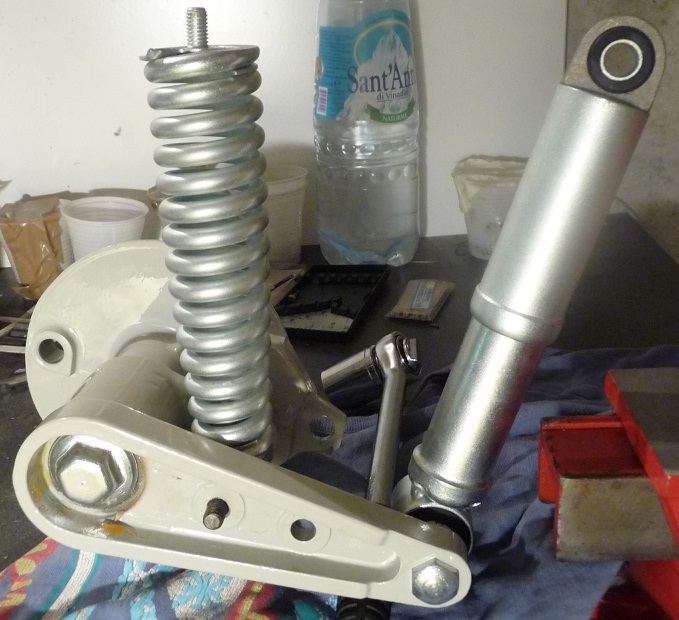

Ho cominciato il restauro dell'ammo posteriore.
Ecco come si presentava appena smontato:
91,34 KB
Ho saldato la parte spezzata:
54,54 KB
42,37 KB
E sabbiato i pezzi:
64,41 KB
50,77 KB
Lo porterò a fosfatizzare, sempre che trovo una ditta che faccia questi trattamenti, sto diventando matto a trovarne uno in zona MI...

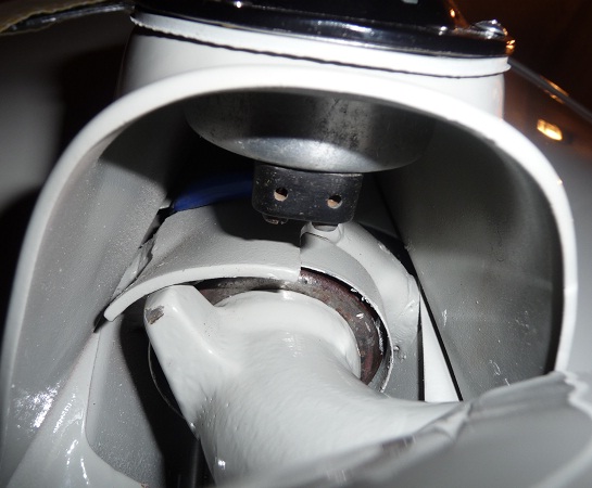

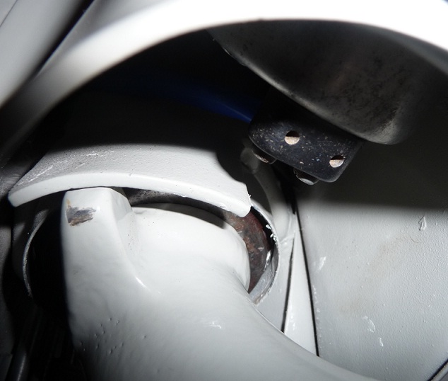

Devo quindi smontare i pezzi da questa forcella e restaurarla.
Il problema è che in cima alla forcella, circa 10cm sotto la filettatura dove ci va il manubrio c'è una tacca di metallo saldato alla forcella.
La tacca è di circa 1,5 cm ed è larga quasi mezzo cm.
Prima di rimuovere il parafango devo rimuovere la ghiera ed il parapolvere, ma questi due non verranno mai via se prima non si rimuove con un flessibile questa strana tacca.
Qualcuno mi può confermare che è tutto giusto e la tacca va rimossa oppure che sono io che ho le allucinazioni?
Non riesco a spiegarmi questa cosa...

Ho alcune domande:
1- ho smontato le leve e hanno una curvatura diversa tra loro, ho paura che una delle due non sia originale. Devono essere identiche giusto? In questo caso dovrò cambiarle entrambe...
2- La targa con la scritta vespa va blu scuro e ribattinata alla lamiera con i mini ribattini. Sulla vespa però non vedo segni di buchi in quanto la scritta che c'era su era nera e non originale (incollata). Mi confermate che sotto la vernice ci sono i buchi per i ribattini?
3- Dopo aver smontato la pancia sinistra, ho dovuto rimuovere dal telaio delle viti lunghe a filettatura stretta con dei bulloncini che permettevano di avvitare la pancia al telaio. Mi confermate che sono i supporti originali?
4- Sempre sotto la pancia sinistra ho trovato saldate al telaio due squadrette con un bucoi ognuna che sembrano uguali ai supporti per la batteria che avevano le successive VNB. So però che la VNA non ha batteria, qualcuno mi può dire a cosa servivano quindi?
5- La chiave del blocca sterzo è possibile rimuoverla solamente inserendo il bloccasterzo, non c'è modo di toglierla dalla serratura senza bloccare il movimento del manubrio, è giusto tutto ciò?
Inserita il: 04/01/2009 18:57:57
Messaggio:
1)se ce la fai postaci una foto così ti diciamo quale delle due è originale... semmai prova prima a vedere se ne trovi una usata a qualche mercatino
2) potrebbero averli saldati... speriamo siano stati solamente stuccati... comunque la scritta è questa...
58,12 KB
3) si... diametri 4 mm... i bulloni dovrebbero essere lunghi 3,1 cm... se sono uguali a quelli della vbb... ma credo di si...
4) ......... boh!! in teoria non ci dovrebbe essere... ce la faresti a postare una foto?
5) si è giusto...
Inserita il: 09/01/2009 00:00:43
Messaggio:
Con i miei tempi eccomi di nuovo a chiedere aiuto.
Qua ho una foto delle leve smontate dalla VNA:
118,58 KB
Si vede chiaramente che sono diverse fra loro... chi gentilmente mi sa dire qual'è quella originale?
Qua invece una foto dei supportini di cui parlavo che sono sul telaio sotto la pancia sinistra...
8,16 KB
Autore Risposta: vespaislife
Inserita il: 09/01/2009 00:16:54
Messaggio:
Non vorrei dire cazzate ma la leva in basso mi sembra piegata....
Autore Risposta: poeta
Inserita il: 09/01/2009 08:41:45
Messaggio:
Leva in basso originale per VNA, leva sopra originale ma per VNB, sono n pratica due versioni, forniture, non hanno timbrature in origine, ma dal foro porta nottolino del cavo si capisce che sono entrambe originali.
Le due staffette sono per alloggiare la molla porta sacca attrezzi, presenti su tutte le large frame.
Inserita il: 09/01/2009 11:16:17
Messaggio:
si esatto per la vna è giusta quella in basso... non per demoralizzarti ma secondo me farai fatica a trovarne un'altra ...
per i supportini cosa ti serve? sapere a cosa servono? ci va la molla lunga per la sacca porta attrezzi

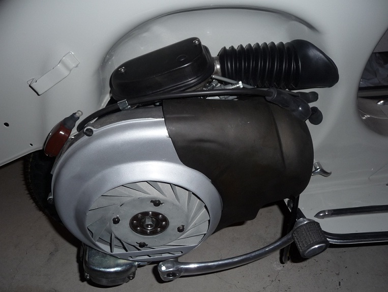

Vabbeh visto che nessuno mi caga vi posto alcune foto.
Le prime due sono del famoso paraolio albero lato frizione, stavolta montato nel verso giusto (e ovviamente nuovo):
79,1 KB
61,02 KB
Poi il carburatore, pulito e guarnizioni sostituite:
62,3 KB
24,56 KB
24,28 KB

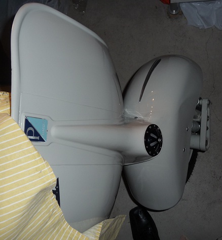

Domanda: il piatto del freno posteriore (in foto qua sotto) come lo devo fare? Alluminio a bomboletta va bene?
31,42 KB
Help please :)

I lavori vanno a rilento in questi giorni, ho quasi finito di sverniciare copri volano, filtro aria carburo, copri selettore cambio, ventola volano, cuffia cilindro e targa.
A breve le foto!
Allora la cuffia cilindro la faccio fosfatare.
Il coperchio del filtro carburo non so ancora, vorrei lasciarlo così e dare una mano di trasparente opaco ma fa un po' schifo... lo potrei fofatare anche lui che ne dite?
Il copri-selettore zincare.
Volano: nulla
Copri volano: argento alluminio a bomboletta.
Ho detto tutto giusto?
Ho una domanda: l'impianto elettrico prima di smontarla lo avevo controllato e con la vespa in funzione funzionava tutto. Luci davanti dietro, stop e clacson.
I fili però non sono con i colori originali. Secodno voi lo devo sostituire? Mentre smontavo la vespa mi sono accorto che dovrebbe essere veramente un casino reinfilarlo, più complicato delle small, soprattutto i fili che vanno al faro post. Anche per questo sono in dubbio se cambiarlo o tenere quello che c'è già su...
31,42 KB
Help please :)
grande!
il parapolvere delle ganasce io sul mio ultimo motore l'ho portato a zincare...è una ganzata

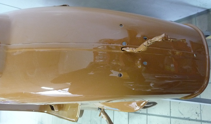

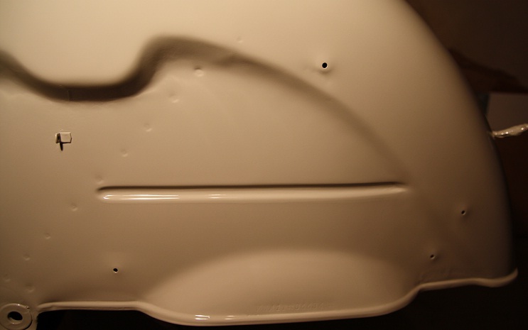

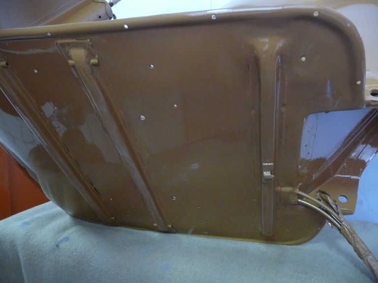

Ragazzi aiuto, oggi ho ispezionato per la prima volta la pedana sotto ed c'è un problemone.
Non è da cambiare perchè c'è solo ruggine superficiale ma praticamente non trovo i buchi delle staffe per il cavalletto.
Come spesso accade infatti hanno bucato la pedana per montarci le staffe del cavalletto a due bulloni quindi non so dove devo bucare per fare i buchi delle staffe originali...
In aggiunta c'è una delle barre laterali di rinforzo che sono sotto la pedana che è messa male, bucata e piegata... andrebbe sostituita...
Adesso vado a fare delle foto e le posto.

i rinforzi sotto pedana li vendono,se é messo cosi' male sostituiscilo per le misure del cavalletto te le scrivo sta sera...
Autore Risposta: mino
Inserita il: 05/04/2009 09:33:59
Messaggio:
Mio personale commento : la vespa si era conservata molto bene per avere 50 anni. Secondo me era già stata restaurata in passato
Inserita il: 05/04/2009 11:01:14
Messaggio:
La mia era nelle stesse condizioni,solo rinfrescata la vernice 1 volta e senza smontarla ....avevo ancora l'impianto elettrico con l'isolazione in stoffa....l'impinto el. del motore ha ancora quei cavi..
Inserita il: 05/04/2009 15:48:20
Messaggio:

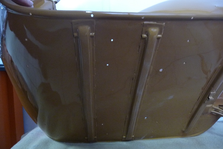

Ecco alcune foto della pedana sotto:
117,38 KB
92,49 KB
148,18 KB
115,81 KB
La traversa di mezzo ha le scanalature ed i buchi, mentre quella più arretrata verso la ruota posteriore ha uno dei due lati esterni che è stato saldato in malo modo e si vede la saldatura nera nella foto.
Cosa faccio sostituisco tutte e due le traverse?

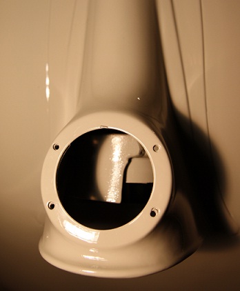

Inserita il: 06/04/2009 14:19:50
Messaggio:
Confermo che il fondo originale ha un colore di un grigio tendente a volte al verdino... probabilmente per il tempo che è passato.
Quindi i casi son due: o quello non è il fondo originale e la vespa è stata già sabbiata...
oppure il fondo è grigio...
Chi mi aiuta anche per la pedana?
Grazie a tutti
Inserita il: 06/04/2009 15:41:39
Messaggio:
la cosa migliore per mé é sabbiarla tutta e il momento che ha li il telaio nudo é molto piu' facile capire se cambiare o no e se non c'è ruggine nascosta con del marcio...
Il fondo originale é grigio 8012M della MaxMayer
Il colore della VNA 1T é 15046 sempre Max Mayer alla Nitro
Vedrai che dopo sabbiata sarà tutto piu chiaro....

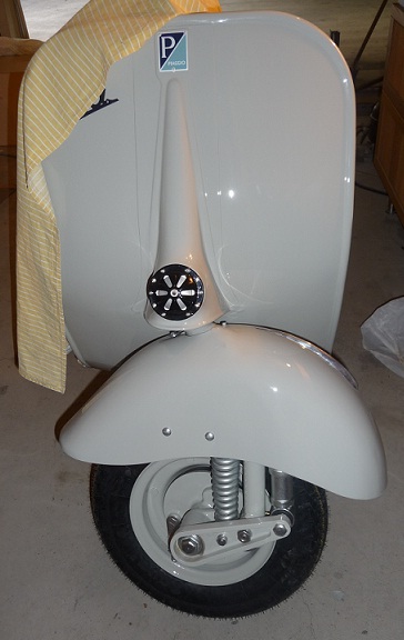

Inserita il: 14/04/2009 22:05:42
Messaggio:
Finalmente lo strumento è completato, ecco le foto:
28,53 KB
41,26 KB
Ghiera ri-cromata:
44,96 KB
38,12 KB
30,15 KB
25,67 KB

Messaggio:
Pedale freno post smontato e lucidato:
74,08 KB
Inserita il: 15/04/2009 08:37:49
Messaggio:
NEGATIVO!
I codici FONDO di Vespatecnica sono sballati!
I FONDI nons eguono il modello, ma gli anni di produzione, ecco allora...
IL ROSSO dal 1948 al 1956-7
IL NOCCIOLA dal 1957-8 al 1966
IL GRIGIO CHIARISSIMO dal 1966 al 1970
STESSO GRIGIO CHIARISSIMO solo un pelo appena più scuro dal 1970 al 1974 (in particolare sulla ultima serie Sprint V. e sulle ultime GTr alcuni esemplari potrebbe presentarsi ancora il grigio chiaro fino al 1977, ne ho vedute così in origine ignoro la ragione)
GRIGIO MEDIO-SCURO (730) dal 1975 al 1987-88 (tranne Sprint V. e rari ultimi esemplari di Gtr, le TS lo hanno invece sempre scuro a seguire PX tutte e tute le small)
NERO dal 1988 al 2007
Aggiungo che alcuni modelli fino al 1963-64 potrebbero avere parti come i pianali portapacco ed i tubi manubrio (VNB1-2) o telai sella (monosella) con primer di colore verde chiaro, ma mai il telaio.
Il colore del FONDO segue la produzione per anno e non varia a seconda del modello, i codici FONDO sono spesso sbagliati ed i codici vernice non eusastivi per modello-anno....chi fece quel lavoro fece un GRAN-LAVORO, ma a distanza di anni ed a forza di RESTAURI degli appassionati molti dettagli sono stati migliorati e chiariti, chiedi ulteriori conferme sui fondi magari aprendo apposito POST in stessa sezione....
Colori Fondo telaio per anno e modello.
Fondo Nocciola dalla VB1 alla VLB1 dunque.......
In FONDO è solo FONDO, ma se la tua passione è profonda, questo conta.

Oggi finalmente ho finito il clacson.
Era mal messo e più di una volta ho pensato di spendere i 60 euri e comprarlo nuovo.
Poi ho detto, come dicono gli esperti restauratori, "nulla è meglio dell'originale" e mi sono messo a provare a restaurarlo.
A voi le foto.
Ecco com'era appena smontato dalla vespa.
Lo avevano verniciato tutto color oro
58,9 KB
Smontato e sabbiato:
62,24 KB
Un pochino di stucco:
60,11 KB
Una spruzzata di fondo aggrappante per alluminio:
21,34 KB
Spruzzata di nero lucido:
27,48 KB
Ho ri-incollato il rivettone con la calotta di alluminio che sta sotto la calotta verniciatra di nero perchè non sono stato a cercare un rivetto così grosso. Inoltre trapanandolo ero stato attento a non rovinarlo e si è conservato bene secondo me:
29,2 KB
Dopo aver girato mezzo mondo alla fine ho trovato gli occhielli del 3 ma per non prendere la scatola da MILLE ho dovuto comprare anche il punzone (spesa per rivetti e punzone 15 euro):
33,89 KB
Ed infine dopo un giro dal vecchio calzolaio del mio paese che gentilmente mi ha punzonato gli occhielli con il suo strumento, il calcson finito, che ne dite? secondo me è venuto abbastanza bene...
32,25 KB

ALT!
VNA?
Ninete strumento assolutamente, categoricamente!
tappo in fiera scritta Vespa in ROsso su campo avorio....
niente ingranaggio rinvio nella forcella, dove c'è il foro ci và una VITE PARTICOLARISSIMA!
E' ad oggi il ricambio più introvabile, ma forse monta quella del mozzo forca special....
IO LA HO, di una forcella di VNA acquistata in fiera, (presa solo per quel dado!), dimenticavo, la forcella ha fONDO NOCCIOLA.
Lo STRUMENTO MAI SU UNA VNA!

Ma come mai su VNA Poeta?
Dopo tutto lo sbattimento che mi son fatto per il restauro... è poi era comunque un accessorio dell'epoca no?

E si la vite che copre il foro Km é proprio particolare ho la fortuna di averla perfetta,comunque il tappo(io ne ho 2 originali con guarnizione originale)non é rosso e avorio quelli sono le copie cinesi orribilmente inguardabili!!....l'originale é un trasparente con la scritta Vespa in rilievo ma all'interno e verniciato del colore della vespa sempre all'interno in manira che da l'effetto rilievo pur essendo liscio al tatto
Questo é quello inguardabile:
http://cgi.ebay.it/PER-VESPA-VNA-VNB-TAPPO-FORO-CONTACHILOMETRI-NUOVO_W0QQitemZ290308786349QQcmdZViewItemQQptZRicambi_e_Accessori_Moto?hash=item290308786349&_trksid=p3286.c0.m14&_trkparms=72%3A1385|66%3A4|65%3A12|39%3A1|240%3A1318
Questo é l'originale che non ha paragoni:
http://cgi.ebay.it/VESPA-VNA-COPERCHIO-CONTACHILOMETRI-USATO-ORIGINALE_W0QQitemZ190297282703QQcmdZViewItemQQptZRicambi_e_Accessori_Moto?hash=item190297282703&_trksid=p3286.c0.m14&_trkparms=72%3A1385|66%3A4|65%3A12|39%3A1|240%3A1318

Altri pezzi restaurati.
Perno freno posteriore lucidato e o-ring sostituiti:
18,26 KB
Ammo posteriore:
42,31 KB
Ho cominciato a restaurare il copri volano.
Cio ho messo una vita ma alla fine lo ho smerigliato tutto e ribattuto, era già stato stuccato in precedenza, senza ribatterlo prima.
Così era in origine:
48,63 KB
E così è adesso:
60,77 KB

Diciamocelo francamente....il Conta Km è bello...ma la VNa aveva la caretteristica di non monatrlo....è una specifica del veicolo!
Parlavo comunque non del tappo sul manubrio ma di quello sul foro sulla forcella, difatti la VNa non solo non monta lo strumento, ma non ha neanche l'ingranaggio rinvio sul mozzo! E il foro dedicato è turato da una particolare vite.

ciao il perno freno posteriore va zincato
idem per i particolari dell'ammortizzatore
a vedere i pezzi così tirati a ferro.....brrrr...arrugginiscono con un filo di umidità
Inserita il: 20/04/2009 15:51:19
Messaggio:
No l'ammortizzatore nella vna va brunito,non zincato.
Inserita il: 20/04/2009 16:48:22
Messaggio:
Sì in effetti gli ho dato subito il primer ma non ho fatto la foto
Ho un dubbio atroce: sulla VNA il copri-volano come va fatto? alluminio immagino, ma c'è un codice max mayer da usare come per altri modelli oppure va bene un alluminio a bomboletta a caso?
Autore Risposta: yuri76
Inserita il: 20/04/2009 16:57:30
Messaggio:
8081 alluminio
Inserita il: 20/04/2009 17:01:53
Messaggio:
yuri, non è il 983? il codice dovrebbe essere 1,268,0983 (vado a memoria ora, ma sono quasi sicuro che sia lui ...)
Inserita il: 20/04/2009 17:10:29
Messaggio:
forse mi confondo allora...

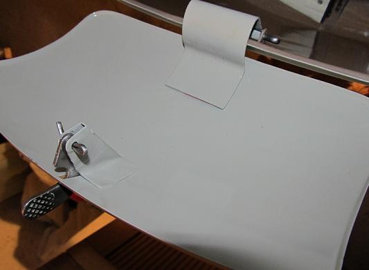

Inserita il: 22/04/2009 10:40:12
Messaggio:
Allora viste e riviste le FOTO....
il pedale freno non è di VNA!!!
ha difatti il tacchetto per l'interruttore stop, la VNA non ha interruttore sul ponte, ma quello sotto al carter motore con catenella....quindi il pedale è tipo la FAROBASSO Vn2 privo di tacchetto!
Guarda caso ne ho uno è mi serve quello con il tacchetto per VNB2....
Per tacchetto non intendo il gommino antiscivolo ovviamente, ma la pretuberanza di fusione che serve a pigiare l'interruttore al pedale.
Hai interruttore al pedale o interruttore al motore per lo stop?
se al motore è come dico e propongo lo scambio...
Inserita il: 22/04/2009 12:42:50
Messaggio:
Ci faccio caso adesso perca nella foto sotto hai l'interruttore a barilotto come mé,ma il pedale è come dice Poeta....che occhio!!
Inserita il: 22/04/2009 14:15:06
Messaggio:
Poeta, che dire, impeccabile, attento, preciso e non sbagli un colpo!
L'interruttore per lo stop lo ho sul motore... quindi come dici tu.
Va benissimo per me lo scambio.
Ti scrivo subito un MP!

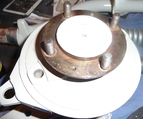

Allora oggi ho smontato la forcella e già ci sono magagne.
Guardate il perno del mozzo posteriore:
33,19 KB
è venuto via insieme al cuscinetto e adesso non so proprio come fare a toglierlo dal perno per sostituirlo.
L'unica cosa che mi è venuta in mente dopo vari tentativi è il cannello (che ovviamente non ho).
Cosa faccio? :(

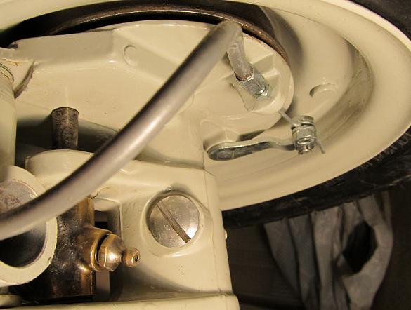

Altra questione, guardate questa foto:
72,55 KB
La domanda è: il mini ingrassatore che si vede nel cerchio è da togliere o si può lasciar su e verniciarlo in tinta insieme al mozzo?
Se devo toglierlo come toglierlo? Sto dando dei colpi abbastanza forti sul perno segnato dalla freccia ma tutto il perno esce solo di pochi millimetri alla volta...
Che ne dite?
Ho visto nella FAQ di Poeta che il mini-ingrassatore si toglie ma la forca è di una GL mentre la mia è VNA...
Inserita il: 01/05/2009 18:59:15
Messaggio:
L'ingrassatore va tolto e si svita!...almeno sui 50ini

Ecco i cuscinetti del mozzo ant e i suoi rispettivi nuovi:
39,87 KB
Ed ecco, con la sola imposizione delle mani (e del martello) il perno mozzo ant smontato.
42,12 KB
Particolare ammo anteriore:
43,34 KB

1- il gommino che si vede in foto (che è mezzo marcio) si trova come ricambio? Il pastore per esempio li ha ma non per VNA...
2- carteggiando l'ammo ant non ho trovato nessuno stemma piaggio, vuol dire che non è originale?
3- Lo devo cambiare con uno originale o si può lasciare su quello?
4- eventualmente lasciando quello non original come va trattato?
5- Il mini-ingrassatore è color ottone, come devo farlo? Grigio alluminio bomboletta va bene?
Sì lo so, ho esagerato con le domande, ma abbiate pazienza :)

Come devo fare l'ammo anteriore e il mini ingrassatore della forcella?
Autore Risposta: Phreno
Inserita il: 12/05/2009 00:27:38
Messaggio:
l'ingrassatore lascialo color ottone
Inserita il: 12/05/2009 17:49:46
Messaggio:
Per il gommino non so ma l'ammo non ha alcun marchio piaggio,é nikelato,controlla che non sia scarico,io l'ho cambiato perché era scarico del tutto e non ho trovato i pezzi per rigenerarlo,i gommini interni non li ha nessuno,adesso con l'ammo nuovo da guidare é un altro mondo!!
Gli ingrassatori sono da lasciare ottone nudo anche perche comunque la prima volta che ingrassi l'ugello del'ingrassatore fa saltar via la vernice.

Mi è venuto un dubbio. QUalcuno mi può confermare che anche la VNA1 ha la piastra per montare il parafango tipo questa qua in foto qua sotto?
2,91 KB

Ragazzi chi mi dice se sta benedetta piastra la devo cercare (non c'era sulla mia vespa) oppure su VNA non c'è mai stata?
Please help me!

Oggi guardo meglio che mi è venuto il dubbio che il parafango abbia solo due buchi anzichè 3...
Inserita il: 22/05/2009 10:19:48
Messaggio:
oggi guardo sulla mia e poi ti dico sono in dubbio perche assieme alla mia ho smontato e rimontato un altra e una delle 2 aveva la piastrina ma i ricordi si sovrappongono e non vorrei disti una stupidata...

Ho smontato l'ammo anteriore, ecco come si presenta:
32,58 KB
Come faccio a capire se è scarico?
La parte a destra nella foto si muove su e giù senza problemi a mano...

Allora la piastra ci va sopra al parafango,serve per tenerlo bene in sede quindi va anche verniciata,l'ammo se a mano riesci a fargli fare tutta la corsa senza problemi voldire che é andato devi cambiarlo o rigenerarlo ma trovare le parti in gomma interne é molto dura,fai prima a prenderne un altro li trovi sia zincati che nikelati pero' guarda bene perché certi montano ma visivamente sono differenti nella forma.

Il pedale VNA l'ho tra le mani....
quando posso ti allego foto, è in ottime condizioni, le zigrinature antiscivolo piede sopra non sono nemmeno un pochino consumate! Avrà fatto meno di 15.000 chilometri di sicuro.
Inserita il: 25/05/2009 21:17:11
Messaggio:
Ecco le foto, comincio dall'ammo p4scoli:
28,14 KB
Poi la cuffia cilindro, a fianco anche la vecchia per far vedere dove era stata tagliata...
53,55 KB
99,37 KB
Infine parabola faro ant montata a vetro siem e ghiera originale siem ricromata:
24,65 KB
Domanda: secondo voi è giusto il verso della montatura della parabola?
Voglio dire, montata così e cioè con il buco della lampadina delle luci posizione più in alto è corretto?
Inserita il: 25/05/2009 22:14:55
Messaggio:
no, la luce di posizione va in basso!
Inserita il: 26/05/2009 18:07:04
Messaggio:
L'ammo é perfetto,come anche la cuffia io il foro non ce l'ho nella parabola ho solo la lampadina centrale e basta ma in quel foro ci sta un altra lampadina?....
Inserita il: 26/05/2009 21:43:29
Messaggio:
Sì ci va la lampadina a forma di fusibile che è quella delle luci posizione.
Vado a rimontarla nel verso giusto...
Inserita il: 01/06/2009 12:31:51
Messaggio:
Pulitura iniziale pedana terminata, intando allego foto della visione di insieme del motore in fase di completamento del montaggio.
La pedivella la devo ancora lucidare.
105,51 KB
Adesso un dubbio, ho preso il kit dei listelli nuovi e i ribattini da p4scoli, così vado sul sicuro per quanto riguarda la compatibilità.
Ecco i ribattini trovati nel kit:
81,03 KB
PARTENDO DA SINISTRA NELLA FOTO:
Gli ultimi a destra serovno per fissare i puntali.
Appena più a sinistra quelli piccoli servono per fissare i listelli.
Ancora più a sinistra quelli con la filettatura strana servono per fissare sempre i listelli ma in corrispondenza delle barre rinforzo della pedana, dove cioè non si può ribattere dall'altra parte.
Infine quelle più a sinistra sono le viti a taglio che servono per i due listelli centrali quelli messi obliqui.
Mi potete confermare tutto ciò?
Inserita il: 01/06/2009 13:31:02
Messaggio:
dopo vado giu' per confermare ma quelli ha filettatura "strana" dovrebbero essere solo per le 2 centrali se conti li hai piu' rebattini ecc... del necessario (anche io ho preso le liste pedana da lui)non dovresti avere i fori delle liste in corrispondenza dei rinforzi se non sbaglio
Autore Risposta: vespaforever
Inserita il: 01/06/2009 13:38:10
Messaggio:
si, sono per le 2 strisce centrali
vanno giù a pressione
Autore Risposta: vespista d.o.c.
Inserita il: 01/06/2009 21:54:11
Messaggio:
ma a quella pedivella va il gommino antiscivolo?se si,nn è la pedivella giusta
Autore Risposta: tonysubwoofer
Inserita il: 01/06/2009 22:58:24
Messaggio:
il settore a mille righe lo avrei tolto, da solo fastidio nel momento in cui si rovina la pedivella.
Inserita il: 01/06/2009 23:19:26
Messaggio:
Spero tu abbia la pedivella giusta perchè quella é inguardabile....
Inserita il: 02/06/2009 11:19:39
Messaggio:
Per vicious, si lo so che è inguardabile, la devo lucidare, so anche che non è quella giusta, ma sia poeta che p4scoli mi han detto che va bene montare quella che ho io perchè la pedivella della vna non si trova e non la fanno più.
Per tony: cosa intendi per "togliere il settore millrighe" ?
Inserita il: 02/06/2009 17:45:28
Messaggio:
Purtroppo hanno ragione la pedivella originale é veramente difficile da trovare comunque non demordere.....anche il tappo contaKm e il pedale del freno sono introvabili eppure li hai trovati!!
Autore Risposta: vespa_90
Inserita il: 02/06/2009 19:10:07
Messaggio:
ciao io da zanghetopi ho trovato la pedivella così col millerighe in alluminio chiaro (35 euro, mortacci sua)
Inserita il: 02/06/2009 23:19:36
Messaggio:
nel senso che togli questo settore circolare e metti quello con 5 righe e copri la leva da zanghetopi con l'estremità zigrinata, peccato che sia in acciaio cromato però è molto bella.
Inserita il: 03/06/2009 09:00:29
Messaggio:
Ho guardato da zanghe e non ho trovato nessuna pedivella che assomiglia a quelle delle VNA conservate e su vespa tecnica che ho visto.
Credo proprio che terrò quella che ho, fidatevi che la farò bellissima :)
Poi chissà magari a qualche fiera la trovo quella originale, ma 35 euri non li spendo per la pedivella. Mi han detto tutti che tenere quella che ho col gommino non pregiudica l'originalità del mezzo.
Inserita il: 03/06/2009 09:20:44
Messaggio:
Si può relicare, come?
Millerighe originale, tagli la parte poggiapiede, ci saldi quella Specail in alluminio, levighi e lucidi, oplà!!!
pedivella tipo VNA-VNB1 con zigrinatura e millerighe!
Assurdo....è introvabile, ma non impossibile!
Non esiste un RESTAURO IMPOSSIBILE!
Per il pedale freno VNA, mi attivo, metto foto, perdona ma sono impiccato di impegni, comunque non temere, è qui sano nuovo ed affatto consumato, consideralo tuo.
L'ULTIMA FRONTIERA.

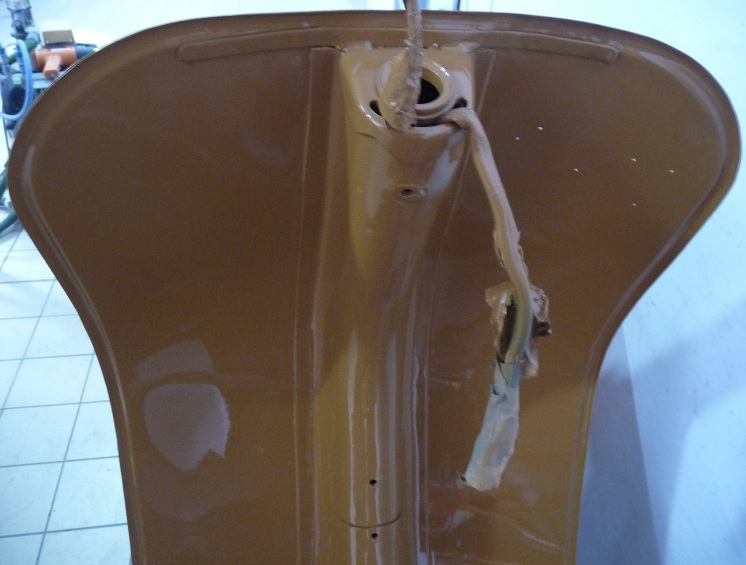

Ragazzi ho un altro dubbio atroce: la parte interna al parafango sulla VNA va fatta solo con lo sfondo sfumato tipo il vano serbatoio giusto?
Inserita il: 18/06/2009 16:22:32
Messaggio:
esattamente

Ecco le foto del Pedale gallone...
[/URL]
[/URL]
[/URL]
[/URL]
[/URL]
[/URL]
come puoi notare la zigrinatura antiscivolo è come nuova ed affatto consumata il foro non è ovalizzato il pedale p solo sporco, và ovvio lucidato, ma è in ottime condizioni, nelle foto c'è il confronto con il pedale Gtr ,GL, TS, SV ecc... per denotare le dimensioni reali, si noti che il pedale VN1-VN2-VBA è privo di flangia interruttore stop.
A presto...
Inserita il: 12/10/2009 13:30:36
Messaggio:
Grazie mille Poeta! Il pedale è perfetto. D'altronde me lo avevi già detto che lo era...
Attendo il tuo OK e poi spedisco il mio pedale di VNB.
Inserita il: 13/10/2009 21:03:00
Messaggio:
Attendi il mio VIA!
Questa settimana sono incasinato e niente posta... intanto se vuoi ci scambiamo gli indirizzi e ci telefoniamo.....
Il pedale consideralo TUO.
