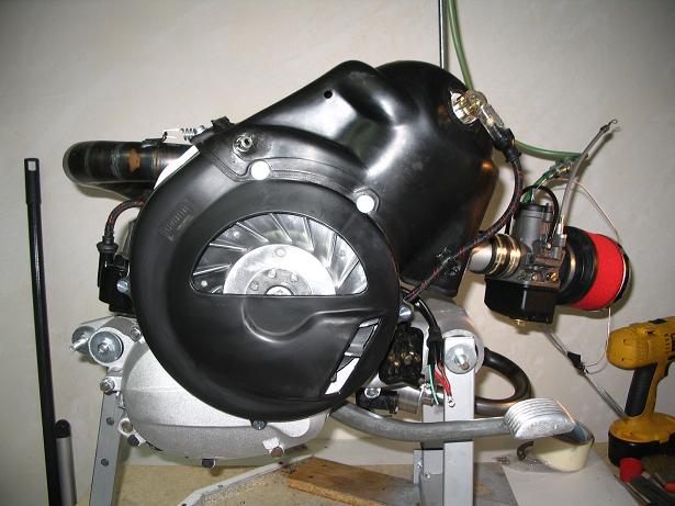

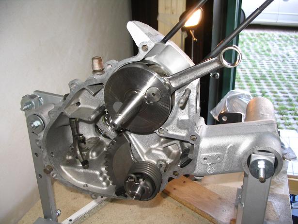

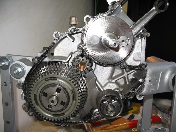

Ciao a tutti. Finalmente mi sono deciso a rendervi partecipi del progetto M1L appena iniziato.
Un pò di tempo fà, dopo aver deciso di passare ad un corsa lunga, mi sono un pò informato in giro e, parliamoci chiaro, se dovevo fare un motore, doveva essere qualcosa di moooolto soddisfacente.
Per cui dopo essere stato ipnotizzato e lobotomizzato da Bruno ho deciso di acquistare alcuni suoi pezzi che saranno il cuore del motore.
Per cui la configurazione sarà la seguente:
GT M1L di Bruno, già conosciutissimo qui sul forum
Albero by Cinquini spalle piene 87/87
Carburatore 30mm
Crocera Felino DRT
Molla Crocera Rinforzata DRT
4^ corta DRT
Bobina e Condensatore DRT
Puntine Platinate
Cestello Frizione ricavato dal pieno DRT
Parastrappi rinforzato ricavato dal pieno DRT
Cestello porta dischi frizione DRT
Disco bombato e tornito DRT
Frizione 4 Dischi con molla Malossi
Cuscinetti C4 e C3
Prigionieri DRT
Primaria 25/72
Il tutto chiuso dentro a dei carter PK
Il motore lo assemblerò io. Forse peccherò di esperienza, ma non avrei soddisfazione a farmelo chiudere da un'altra persona. Sono fatto così.
Stasera alcune foto...

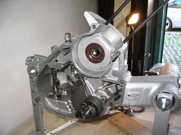

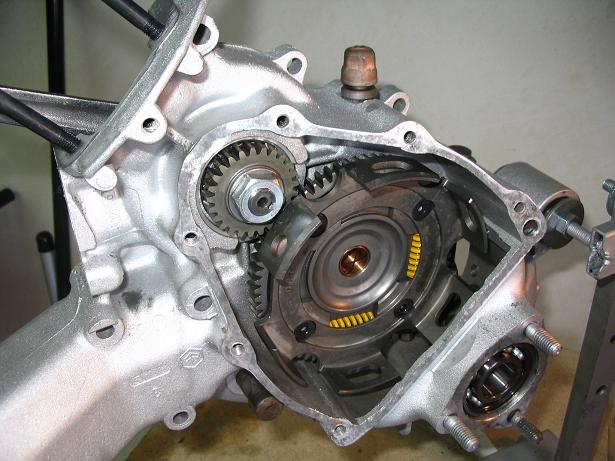

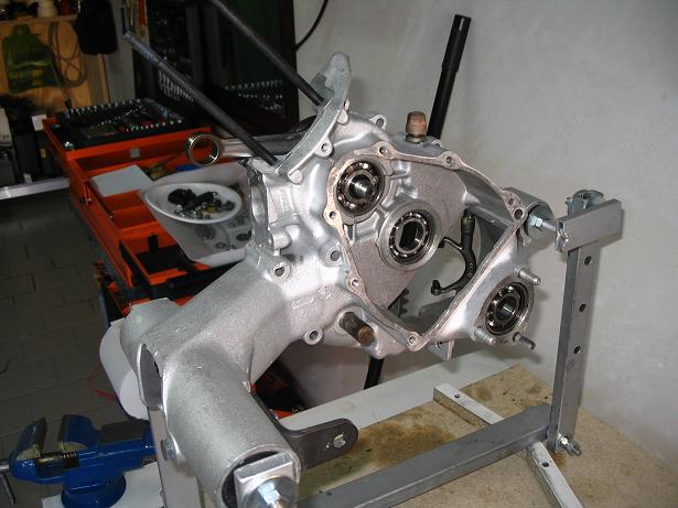

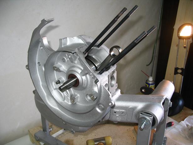

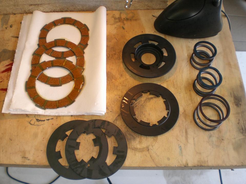

Autore Risposta: yuri76
Inserita il: 28/06/2008 22:28:13
Messaggio:
Crepi!!!

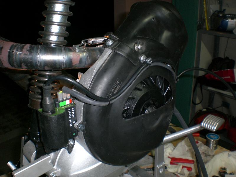

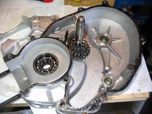

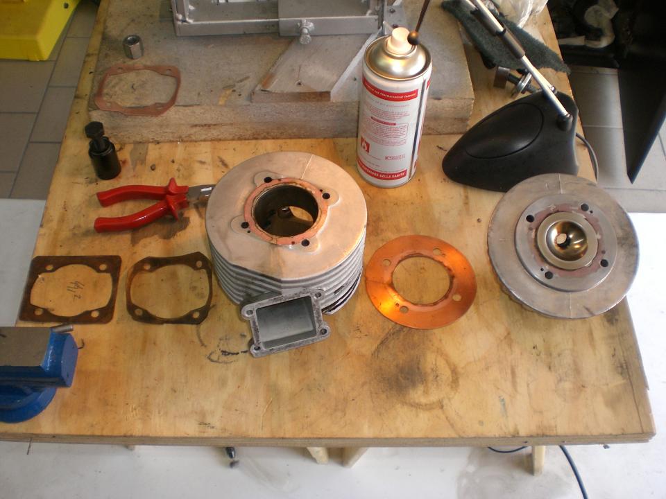

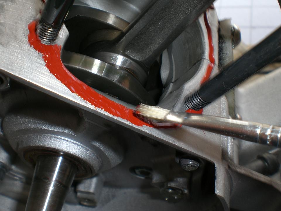

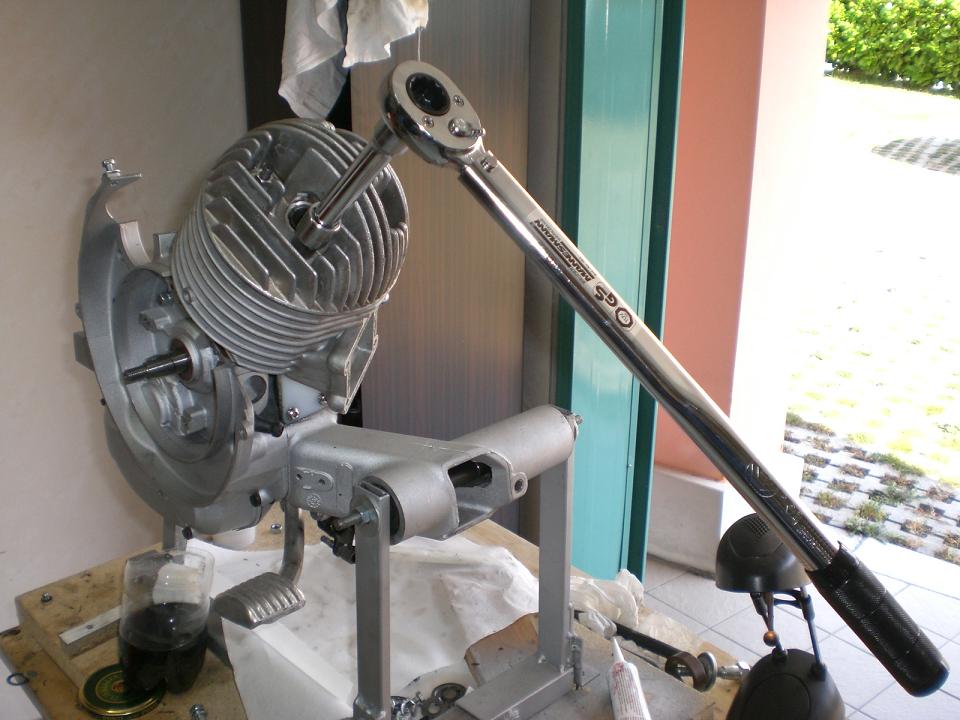

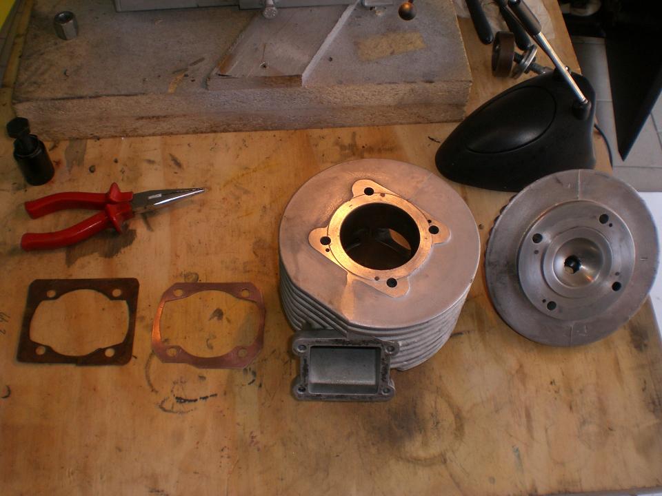

Per fortuna ho sempre avuto molta manualità... E con i motori non sono proprio un profano, dai...
Vi mostro un pò i pezzi di cui dispongo e le fasi della realizzazione del primo travaso, bello lucidato e pronto per la sabbiatura.
Inserita il: 28/06/2008 22:35:53
Messaggio:

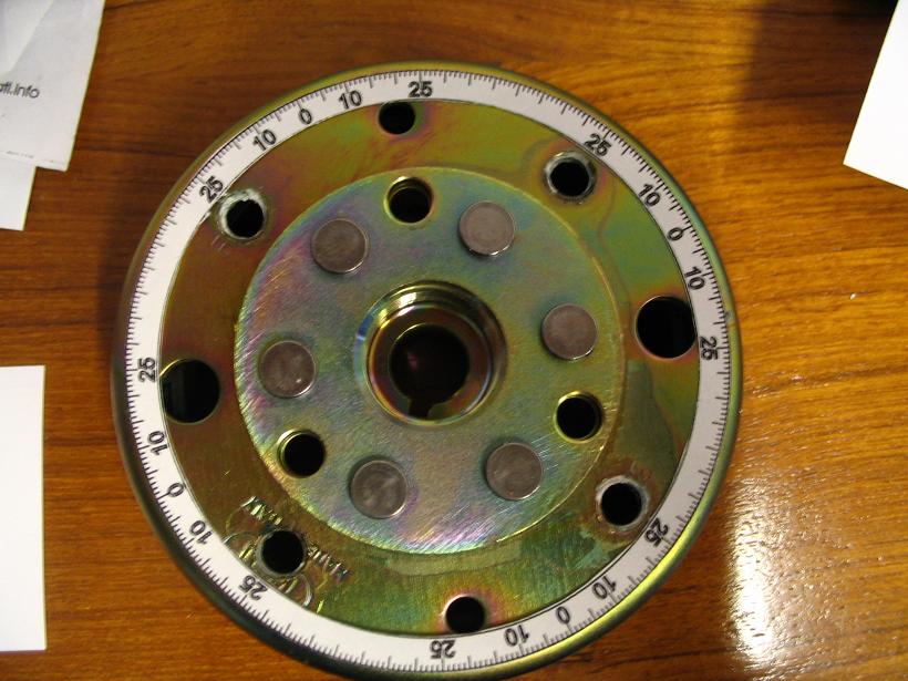

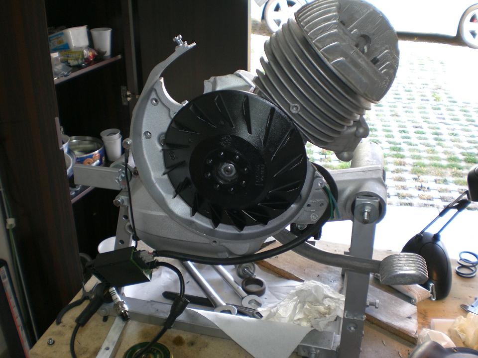

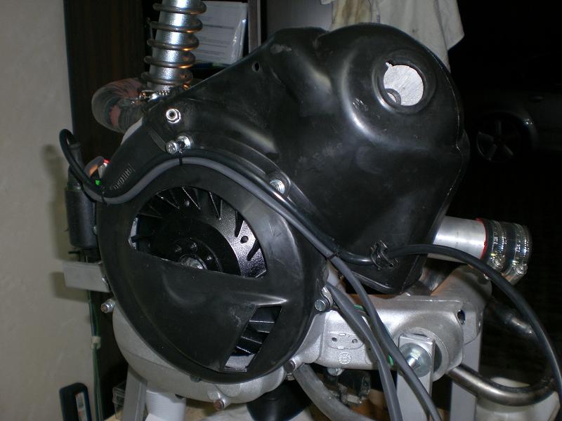

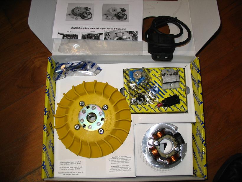

In realtà monterò volano e accensione Special. L'albero è cono 19.
Il volano è stato alleggerito a 1 Kg circa.

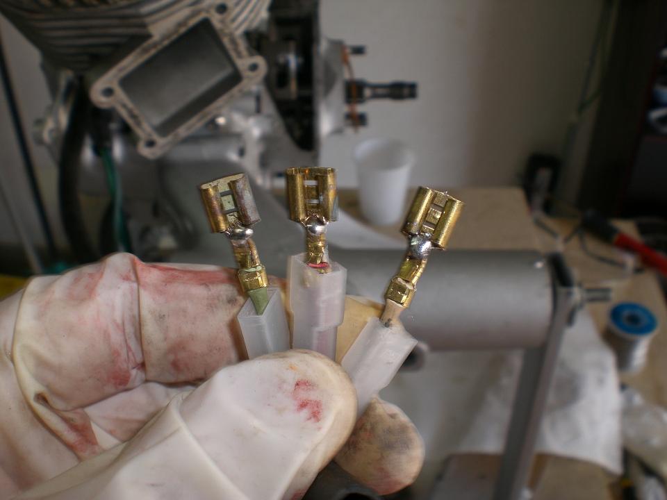

Niente Vespatronik. Rigorosamente puntine, modificate artigianalmente montando la doppia lametta, e condensatore con nuova bobina DRT per l'anticipo variabile.
Il telaio che ospiterà il motore è quello della mia Special 3^ serie "migliorata" appena restaurata e vernicita 5/2 nitro.
Esteticamente assolutamente originale!!! Ammortizzatore anteriore originale con molla DRT ad affondamento lineare. Freno originale con ganasce Adige "tassellate".

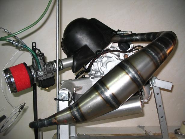

L'unica incognita è ancora lo scarico...
Autore Risposta: robertoromano
Inserita il: 28/06/2008 23:03:12
Messaggio:
Complimenti!

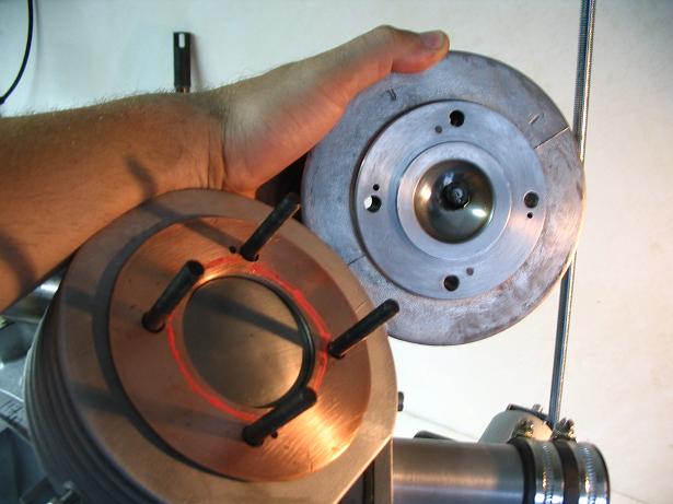

Mi sembra di vedere una guarnizione in rame,incasso?quel gt ha già assagggiato la c.53...
Autore Risposta: BRUNOET3
Inserita il: 28/06/2008 23:42:27
Messaggio:
infatti lo sarà ancora in C.53...
la guarnizione????
quale???
quella tonda??
he he he he !!
l'ho fatta io ed è da 0.8....

per lo scarico io ti direi di assaggiare la nuova M6,
come quella di Roberto,
vedo che Zirri ha imparato a saldare un pò meglio!!!
Inserita il: 28/06/2008 23:48:46
Messaggio:
aggiungo,
quel cilindro, con quelle fasi ha bisogno di una marmitta con lunghezza mssima dai 900 mm anzichè di 920 dal mantello del pistone allo spillo!!!
quindi prenditi 2 misure e non andare mai oltre i 900 mm!!!
dico,
hai visto lo scarico???
non ha nulla a che vedere con uno scarico Elle di scatola!!!
è una replica erre quel cilindro!!
occhio a dare gas!!!!

Per lo scarico a me piace troppo la M3X... è bellissima secondo me.
Esteticamente anche la Evolution della Polini mi piace.
Che ne dite???
Autore Risposta: stefano vespista
Inserita il: 30/06/2008 13:12:16
Messaggio:
la evo non penso sia il max sul elle, come prestazioni, però è bellissima.
io c'è l'ho
Autore Risposta: poeta
Inserita il: 30/06/2008 13:24:40
Messaggio:
Montaci un padellino, ma....
ne prendi un'altro e lo accoppi in saldatura di modo che la pancia risulti a volume doppio!
Poi, ricorda di togliere i diaframmi interni, in modo che il tuvo vada diretto alla pancia, lungo il tubo poi aggiungi una espansione di diametro maggiorato, lì posiziona un rompifiamma forato a fori grandi, uscita con doppio cannello lungo, colore ROSSO VIVO e canne di fuoriuscita dei gas cromate come sulle vecchie marme Abhart per Vespa! Prima che la canna termini applica su entrambe un taglio e schiaccia il cannello a forma di Fischio, questo serve per dare un sibilo al tuo scarico, immagina un flauto....
Non sarà una M3X....ma Santo il Celo che MARMITTA!
E che Special....
M1 a puntine con Abhart artigianale....roba da CULTORI del MITO.

la evo la volevo mettere sull elle, ma bruno mi ha fermato, cosi ho preso la simonini
anche l'm6 potrebbe essere una soluzione.
per estetica invece, la evo è la piu bella a mia parere
Inserita il: 30/06/2008 15:17:01
Messaggio:
ma stai skerzando Paolo???
cioè, hai mai sentito girare dal vivo o provato un'M1-L???
mettere un padellino sarebbe pura follia!!
a parte che montandolo con tutte le modifiche del mondo avrà sempre e comunque una risonanza da vomito,
ma il cilindro come lavorerebbe,
lo scambio che fine farebbe??

Oggi e ieri mi sono dedicato alla realizzazione del tappo per la aspirazione.
Non disponendo di saldatrice a tig e non volendo surriscaldare una zona così delicata ho proceduto in questo modo:
Per prima cosa ho "arginato" il perimetro in prossimità dell'attacco del collettore e tappato la luce dell'aspirazione con scotch di carta:
28,73 KB
27,69 KB
Materiale occorrente per ricavare il "calco": phon da carroziere, candela, un pentolino:
31,37 KB
Spruzzo un pò di lubrificante spray che fungerà da distaccante:
28,02 KB
Sciolgo la cera e la verso nel foro. Poi non bisogna fare altro che aspettare che si raffreddi:
26,96 KB
26,63 KB
28,48 KB
Una volta raffreddato, premendo da sotto, il calco si stacca, incredibilmente semplicemente:
27,92 KB
27,5 KB
31,31 KB
25,33 KB
22,91 KB
23,65 KB
27,55 KB
Immergo poi il calco in gesso abbastanza liquido e attendo per una notte lòa completa solidificazione:
30,22 KB
29,59 KB
Questa mattina di buon'ora ho sciolto il calco in cera rendendo così libero lo stampo in gesso!
34,05 KB
28,39 KB
29,17 KB
Con l'aiuto di una fiamma ossiacetilenica ho sciolto un pò d'alluminio che sono andato a versare nello stampo in gesso.
44,45 KB
Raffreddo la colata.
24,49 KB
Una volta rotto lo stampo in gesso ecco l'inserto, un pò da rifinire, che si adatta perfettamente al condotto da tappare!
29,3 KB
28,21 KB
Un lavoraccio che forse non serviva? Forse... ma è stato molto divertente!

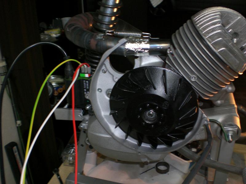

Aggiornamento:
Ho completamente smontato il motore che era sula vespa e ripulito tutti i pezzi. Di questo motore utilizzerò il volano alleggerito, la 4^ corta DRT e la primaria 25/72.
Inoltre ho revisionato uno statore e farcito con i componenti DRT: Bobina-condensatore-puntine con effetto anticipo variabile.
Nella foto, i più attenti, potranno notare le modifiche fatte ai collegamenti.
104,64 KB

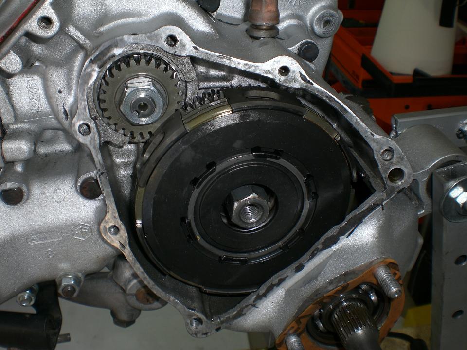

Bene bene... seguendo le indicazioni di Denis DRT, mi sono apprestato a "limare" le sedi delle molle della campana per permettere l'inserimento delle nuove molle MAGGIORATE del parastrappi.
Le indicazioni datemi da Denis erano semplici...
61,24 KB
Quindi per prima cosa ho smantellato la campana per arrivare all'ingranaggio nudo e crudo.
65,47 KB
Quando però ho iniziato ad asportare il materiale mi sono reso conto che non era per niente così semplice!!! DURISSIMO!!! Lime a mano, frese dremel e qualsiasi cosa a mala pena intaccavano il materiale.
Per cui, sotto consiglio del Sig. BRUNOET3, mi sono fornito di una fresetta usata per uso dentistico al Carburo di Tungsteno. (Grazie ancora Bruno per la dritta!).
Non asporta come un coltello caldo nel burro, ma il suo dovere l'ha fatto, almeno su una finestrella per il momento!
67,86 KB
74,04 KB
Piano piano vado avanti...
Vi terrò aggiornati!

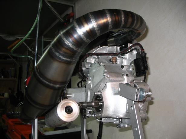

Ed ecco una bella panoramica dei pezzi "chiave" di questo motore... pronti per essere assemblati... Fà paura, vero???
110,13 KB
Una cosa che ho notato e che non mi piace è che c'è già una macchietta di ruggine sulla M3XC... dite che dovrei darci una mano di trasparente per alte temperature?

cristofer quella marmitta fa paura!!!!!e anche il carburo!!!nn mi ero reso conto di quanto erano grossi!!messi vicino al carter invece rendono molto l'idea!
quel carter invece fa la sua porca figura
meno male che c'è bruno!!!è un fenomeno!!nn so voi ma io nn avrei mai pensato a una 'fresetta usata per uso dentistico al Carburo di Tungsteno'!
ma i silent block li hai gia cambiati???poi bruno ti sgrida
complimenti
Inserita il: 31/07/2008 22:50:06
Messaggio:
Quei carter sembrano appena usciti dalla Piaggio,stupendi davvero.Il resto
Foto collettore marmitta e inserimento sulla chiocciola grrazieeeeeeee

l'ultima foto è da crepacuore !!!!!!!
bello il mio 30, è di sicuro il migliore per quel pacco.
unica cosa: quel cono !!!
mettici un malossi in spugna tipo quello di roberto

Ciao Stè! Se osservi in basso a destra c'è già un filtro conico!
In spugna però non mi sono mai andati a genio...
Paolo, cosa derei per sentirti dire un bel "all'anima delli mortacci tua..." in romanesco per questo motorello! AHAHAHAHAHAH...

il tromboncino (è una figata, anke io ce l'ho sul mio 24) è più caratteristico e secondo contribuisce all'acustica del motore, dando un suono migliore!!
Inserita il: 01/08/2008 13:01:26
Messaggio:
vero,
ma ricordiamoci che i tromboncini fanne perdere sotto,
e allungano un pelo di piu!!

troppo bella l'ultima foto!!!

ciao yuri ti sembrera strano ma guardando l'ultima foto mi sono "innamorato":
non del m1l
non della m3xc ne di tutte le altre diavolerie
ma di quel filtro a tromboncino dove l'hai rimediato di che marca è?
è difficile da reperire? insomma lo voglio!!!!

Inserita il: 04/08/2008 09:15:37
Messaggio:
Inserimento nuovi Silent Block e Cuscinetti.
Per prima cosa una ulteriore bella lavata e sgrassata al motore per togliere eventuali tracce rimaste internamente della sabbiatura.
100,5 KB
I cuscinetti sono stati messi in congelatore qualche giorno prima dopo averli messi in un sacchetto sottovuoto per evitare che si formi su di essi brina che farebbe un velo di ruggine.
97,62 KB
90,92 KB
103,31 KB
I questi caldi pomeriggi, in garage, i cuscinetti potrebbero tornare a temperatura ambiente prima del montaggio, quindi ho sfruttato il cestello della gelatiera per mantenere i cuscinetti freddi più a lungo!
85,52 KB
Una bella spazzolata per pulire le sedi, insaponata e inserimento Silent Block nuovi!
131,12 KB
96,29 KB
79,94 KB
120,43 KB
74,57 KB
Motore completo di Silent Block e Cuscinetti nuovi!!!
98,22 KB
Cambio chiuso in tolleranza -0,2 completo di Crocera Felino e 4^ Corta By DRT...
109,89 KB
103,64 KB
Qualche lavoro di fresatura per far stare la campana completa ricavata dal pieno by DRT. Cmq non sufficente. Devo dire che la precisine di questo componente DRT mi ha lasciato un pò deluso. Oggi proverò a risolvere sostituendo completamente le viti del parastrappi ricavato dal pieno con altre a testa svasata piana. In questo modo dovrei evitare qualsiasi interferenza... Spero!
89,91 KB
82,69 KB
Per il momento è tutto...
Inserita il: 05/08/2008 10:20:31
Messaggio:
io l'ho sempre detto che la campana DRT, non è il massimo per quanto riguarda la precisione...
infatti,
come nel blocco di romano,
ho dovuto prenderla nel tornio e abbassare i nipples sul posteriore e ritoccare la sede cuscinetto propio dove hai toccato tu'!!
è inevitabile!!
vedrai che una volta molato quello scivoletto,
la campana non andrà per nulla in battuta sul cuscinetto,
questo perche le 4 viti che tengono il piattello,
sonon troppo alte, e vanno ad interferire con quel piano liscio tra la sede cuscinetto primaria e sede cuscino albero motore....
dovrai abbassarle precisamente di 1.4 mm!!!
la limatura che stai facendo nell'ultima foto,
non farla così a "nicchia",
ma cerca di farla piu dritta a scivolo!!
lavora con il dremmel, sempre dal lato del cuscinetto dell'albero,che durante la molatura ti deve restare sotto il palmo della mano per capirci...
altra cosa,
il silent blok è trooooopppppoo dentro!!
lo devi far venire fuori di almeno 3 mm!!!
ma la rondella dietro ce l'hai rimessa???
il cambio, lo hai chiuso con -0.2 di precarico giusto??
se sei in "meno" 2 decimi son tantini..
dagliene 1 che basta alla grande!!
con 2 decimi di precarico sul rasamento ,lo consumeresti precocemente,
e soprattutto con 2 decimi di precarico,perderesti qualche cavallo per strada....
consigli i miei nè?!!??!!??!!!
mica bacchettate!!!
ciao ricchio!!!
Inserita il: 05/08/2008 11:30:57
Messaggio:
Ciao Mister.
Sì, il silent in quella foto è troppo dentro, tranquillo, è già a posto.
Le teste delle viti le ho abbassate, speriamo basti, aspetto le molle perastrappi per px, poi chiudo e provo.
Ho limato leggermente anche i fianchi esterni delle teste, così non dovrebbero interferire con la zona dove ho già limato un pò spero...
Ma perchè non sono state incassate 4 viti a testa svasata piana e STOP!?!?!?!
Per i cambio ok, elimino un rasamento da 1,2 e ne metto uno da 1,1 che ho già pronto.
Ciao Culatta!!!
Inserita il: 05/08/2008 12:08:27
Messaggio:
è sempre un piacere parlare con tè yuri!!!
sei troppo fuori!!
vedi, anche se non ti ho detto nulla,
ci sei arrivato da solo del fatto di limare anche in fianco le 4 viti!!
bisogna limarle per forza..
gia il disco dietro è alto come il lamierino originale con i chiodi,
poi in piu in sporgenza ci sono quelle maledette 4 viti...
che toccano sempre!!
4 viti svasate a nipples??
non sò se esistano...
ma magari tu nelle navi le usi...

come hai fatto a far riuscire un po il silent-block?
Inserita il: 05/08/2008 15:03:11
Messaggio:
semplice: dall'altro lato non lo avevo ancora messo!
é stato semplice tirarlo con la barra filettata di nuovo in fuori.

Inserita il: 06/08/2008 09:48:07
Messaggio:
Per Bruno:
Volevo chiederti un paio di cose sui pezzi che mi hai dato.
Insieme al carburo, mi sono ritrovato in una busta un altro spillo. Quale devo montare? Posso partire con i getti che sono già montati per provare la carburazione? Il filtro che monterò è quello postato nelle foto qui sotto.
Con le fasature del Gt, devo mantenere la M3XC originale o devo ritoccare la lunghezza sul collettore?
Un ultima cosa: Nella scatola della M3 mi sono ritrovato una dima in carta da ritagliare, ache serve? Zirri non mi risponde...
Grazie e alla prossima!
90,81 KB
84,45 KB
Inserita il: 06/08/2008 10:39:01
Messaggio:
per il carburello,
lascialo così come te l'ho mandato,
l'avevo gia settato io di partenza!!!
lo spillo che c'è dentro se non erro a memoria dovrebbe essere un D40!!
per la dima sai che non ricordo qual'è???
fammi vedere và!!
il filtro..........
ottima scelta!!!
poi, come gia avrai letto nelle altre discussioni,
il collo di scarico lo dovresti accorciare di 5 cm con quelle fasi,
vanno misurate sui tuoi carter e a fasi segnate da lì ti dirò quanto di preciso si deve accorciare!!

Revisione preselettore cambio: sostituito pattini, rondella elastica e Oring.
Ingrassato il tutto e montato.
102,81 KB
76,07 KB
95,42 KB
Non male... Ma quanto lavoro manca ancora... soprattutto se leggete la prossima pagina!!!!
Inserita il: 10/08/2008 11:48:38
Messaggio:
tranquillo yuri!!
come sempre ti ho dato la soluzione!!!
ma dimmi, quei pattini e la rondella elastica dove li hai trovati???
cavoli, io stò rifacendo un blocco ET3 ad un'amico carabiniere,
e per trovarli ho fatto i salti mortali!!!
usati ma buoni..
ma nuovi non li ho trovati!!!

Assemblazzio cestello-primaria-discoparastrappi:
Come già mostratovi avevo limato la sede delle molle per far entrare le maggiorate. Sotto consiglio di Bruno ho inserito anche 4 mollettine interne PX.
Materiale Occorrente:
75,49 KB
Inserimento molle:
63,08 KB
73,73 KB
Come da istruzioni sono andato a chiudere tirando piano e incrociato le viti, ma il risultato è stato quello di rompere il disco, porprio in corrispondenza di una vite. E' un punto debolissimo a pensarci bene.
49,12 KB
Non vi dico i Santi che mi sono entrati in garage chiedendomi perfavore di smetterla di chiamarli tutti in quel modo...
Non tanto per il danno di per sè, ma perchè ora tutto slitta di chissà quanto tempo essendo tutto chiuso per ferie...
SE QUALCUNO SA' DOVE POSSA TROVARE QUESTO PEZZO SUBITO ME LO DICA PERFAVORE!!!
Inserita il: 20/08/2008 22:33:42
Messaggio:
Vabbè dai... oggi sono andato avanti alla grande...
Il blocco è stato chiuso: i carter sono andati in chiusura avvicinandoli solo con le mani...
L'albero gira incredibilmente libero: con pignone e campana montati posso girarlo facilmente agendo con due dita sul cono lato volano. E' una bella soddisfazione.
Tarato lo squish: lo spessore in stagno misurava 1,00 mm (quindi 0,9 mm) per il momento come suggeritomi da Bruno, ho aggiunto una guarnizione da 0,1 mm sul basamento per portare lo squish ad 1 mm tondo tondo.
Obbiettivi per domani:
-montaggio frizione e chiusura carterino.
-Regolazione accensione.
-lettura fasature scarico e principali.
-chiusura GT.
Cacchio... avrei finito allora!!! Che si senta ruggire il motore in serata??? Mah...
Inserita il: 23/08/2008 19:25:12
Messaggio:
Fasi della chiusura del motore.
Carter puliti e pronti:
52,33 KB
54,13 KB
Inserimento di questo magnifico albero motore:
60,46 KB
Primaria e pignone montati:
61,53 KB
Prova di chiusura carter a secco:
47,44 KB
Inserimento cambio e quadruplo. Spennellata di pasta nera:
67,89 KB
68,47 KB
Chiusura GT:
43,8 KB
Motore terminato...
54,12 KB
53,01 KB
45,3 KB
Già, il motore è terminato, ma purtroppo, a causa di un problema con il galleggiante del carburatore resta solo un bel soprammobile per il momento...
...pazienza!
Inserita il: 23/08/2008 19:33:15
Messaggio:
Già... è arrivato il temporale qui a Villa Vicentina...
Ma qualcosa ha tuonato un'oretta prima!
Non mi capacitavo di avere il motore chiuso in garage e non provare a dare quella spedivellata.
Così sono sceso e con un misurino graduato mi sono calcolato la capacità della vaschetta del Phbh. Così anche senza galleggiante ho potuto finalmente provare il motore a banco.
Credetemi, al terzo colpo di pedivella ha LETTERALMENTE ruggito.
Ho fatto anche un video, ma l'audio non rende assolutamente giustizia al tuono di quel motore...
Fà veramente paura... non c'è più la minima somiglianza col ronzio di una vespa, ma il rapido salire di giri dal rumore metallico sembra il ruggito di un cross.
Purtroppo la miscela nella vaschetta si esaurisce subito e rende impossibile alcuna prova di settaggio. Anche se sembra andare già dannatamente bene.
Gustatevi un primo, rozzo video...
http://it.youtube.com/watch?v=mPwzFA8rAqs

Eh sì, il motorello è stato montato e grossolanamente testato.
Dopo aver cambiato il galleggiante, oggi, lo collego al tubo e appena apro il rubinetto inizia a perdere ancora!
Non ne potevo più. Per fortuna oggi pomeriggio Vespa 90 mi aveva dato una dritta: ho scollegato il tubetto che collegava insieme i due sfiati!!! Sì proprio quei 10 cm di fottutissimo tubicino nero!!! Risultato: il carburatore non perde più, istantaneamente!
Se becco quello che ha ficcato quel tubicino lì, gli depilo le gambe e lo mando in Via Lirutti a Udine, un giorno vi dirò che via è...
Ok, monto il tutto, collego tutti i cavi, una regolatina veloce, il filtro non sono riuscito a metterlo per il momento, colpo di pedivella e il piccolo romba.
Inserire la prima è dura: il cambio è chiuso in tolleranza -0,1, la frizione è sicuramente da tirare, infatti stacca subito.
Mi riprometto seriamente di non tirare, fuma parecchio, ma il serbatoio è stato fermo molto tempo.
Una piccola sgasatina e si pulisce, innesto la prima un pò energicamente e parto.
Il motore è un pò "ruvido". Anche se non dò gas entra improvvisamente in coppia: impressionante. Cambio subito in seconda, ma è la stessa identica cosa... La terza? poco meno...
Sì tappa un pò... d'altro canto è senza filtra, lo tengo basso, ma basta tirare la frizione e dare una leggera sgasatina per pulire ed è subito pronto.
Cacchio che motore ragazzi.
Chi diceva che le cilindrate grosse danno vibrazioni???
Nemmeno si sentono!!!
E' la prima volta che un motore che assemlo supera in modo così... devastante le mie aspettative...
Ora ho tutta la settimana per procedere col setting di fino... tutto il tempo per scendere in garage lunedì prossimo e finalmente portare in strada la vespa su cui lavoro da esattamente un anno!

il lavoro delle camere sul sile funziona eccome!!
il rumore come volume cala di poco,
ma le onde ad alta frequenza(quelle che danno piu fastidio e attirano i pulotti)
si dimezzano!!!
il rumore diventa così piu basso e cupo!!
ora è alto e acuto!!
per le quote devi saldare i rondelloni a scalare,
dallo spillo alla flangia estrema del terminale(quella con poco bordino)
devi mettere 5 rondelloni sulla mitraglia che se non ricordo male dev'essere lunga 280 mm!!
Il primo lo metti a 60 dalinizio mitraglia,
il secondo 50 mm dopo,
il terzo 40 ecc...
fino ad ottenere l'ultimo spazio di un paio di Cm!!!
se vai a dare un'occhio al mio ex silenziatore capirai tutto!!!
Ps,
devi anche fare 2 fori per ogni rondellone, per far passare le due barre filettate da 5 mm!!!
poi per la lana, butta pure quella che c'è dentro di serie,
e compra il tubo lana Polini (9 euro)
è un cilindro tagliato sul fianco di lana di vetro,
ed esso è fatto a strati,tipo cipolla!!
In base al diametro interno o esterno sfogli via gli strati in eccesso fino ad ottenere il tuo diametro inteno o esterno desiderato!!
poi per tagliarlo basta anche solo un semplice cutter o coltello da cucina a lama liscia!!!
Fatto tutto, avvolgi il tutto in 3 giri di carta trasparente da cucina per impacchettare tutto per bene!!!
fatto questo,
infila i fondelli,le barre filettate e chiudi tutto!!
oooooooooooooookei???????
ciao!!!!
se hai dubbi, il mio numero ce l'hai!!!

Ho verificato che andando piano, in terza, appena entra in coppia la frizione slitta paurosamente. Ho allentato un pò il registro, ma nessuno mi tira via dalla testa che la M2 sarà il prossimo intervento da fare...
Tutto è perfetto. Solo una cosa: basta che resti un attimo al minimo che il motore si ingrassa moltissimo.
Appena riparte fuma e borbotta finchè non si pulisce per poi dare uno strattone inaspettato e violento.
Abbasso lo spillo di una tacca?
O agisco direttamente sul getto del minimo?
A presto ragazzi...
Inserita il: 27/08/2008 19:34:22
Messaggio:
Inserita il: 27/08/2008 19:52:52
Messaggio:
te lo dicevo Yuri che la frizione DRT ha dato problemi a un pò di gente....
vedi Roberto,
l'ha fatta fuori in due tirate e poi è passato alla M2 per ritrovarsi soddisfattissimo!!!

Và bene Roberto... seguirò il tuo consiglio e mi prendo subito la M2... Altro che 4 dischi con molla Malossi...
Poi magari mi darai le dritte su che molle hai montato.
Quello che mi fà incazzare di più è che ho speso soldi per la frizza completa DRT...
Vabbè, la userò per il prossimo progettino...
Grazie a tutti!

molla esterna sempre fissa, e la centrale di media durezza!!
Con quella piu tenera Slitta,
con la piu dura è durissima da azionare per il niente,
e con la mediunm si ha un'ottimo compromesso!!
Quell'elle con la molla media,molla grande fissa di sempre,
e tre dischi SOLO E ESCLUSIVAMENTE SOURFLEX
vola!!!
non uno sputo in piu',
non uno sputo in meno se la configuri così!!!
PS,
D'obbligo carterino special a leva lunga e piattello et3 originale!!
Inserita il: 28/08/2008 15:08:04
Messaggio:
Ti dirò bruno che col motore PK, e quella leva lunga, tiri la molla Malossi come burro.
Ottime le leve sport che ho messo!
Nel kit M2 però c'è una leva grande standard e solo 2 interne, una media e una hard...
Mi confermi?
Inserita il: 28/08/2008 17:06:01
Messaggio:
leva ??
molla vorrai dire!!!
la M2 che dici tè, è la vecchia serie!!
La nuova, ha la modifica della doppiamolla montata contemporaneamente!
e nel kit ricevi:
disco porta molla
N° 2 infradischi rettificati
un disco chiudipacco
e un kit di 4 molle!!
Una delle quattro ha un diametro maggiore rispetto alle altre 3, e quella và sempre montata!
Le altre 3 hanno diverse durezze!
Dalla soft,medium,hard()
queste 3 molle hanno il diametro esterno pari al diametro interno della molla primaria fissa!
infatti vanno montate(una alla volta) al suo interno!!
Ma quando l'avrai in mano capirai Yuri...!!

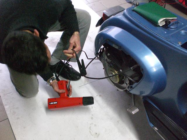

Cacchio ragazzi. Anche se la vespa sembra andare bene, la candela è nerissima, ancora molto grassa.
Oggi mi è arrivato un nuovo spillo. Vediamo cosa succede.
YURI
Inserita il: 02/09/2008 18:59:55
Messaggio:
Niente da fare... sempre grassa in basso e perde tiro agli alti...
Inoltre fatica a tenere il minimo...

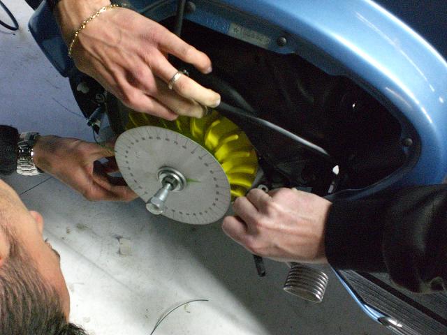

Allora oggi mi è venuto in mente il fatto che potrebbe essere un discorso di anticipo.
Ora l'accensione è anticipata a 23°. Cioè lo statore tutto girato in senso antiorario.
Le istruzioni di DRT per Bobina-Condensatore dicono proprio così infatti...MA, c'è un grande MA:
Dice anche che "per motori con la rapporatatura sottodimensionata, lo statore dovrà essere nella posizione di tutto posticipo, in quanto la fase accelerativa viene svolta dalla rapportatura corta..."
Ora, la mia rapportatura non è lunga, ma nemmeno SOTTODIMENSIONATA...
Certo però che è un pò cortina, quindi forse tutti i problemi dipendono dall'anticipo.
Anche perchè, in effetti, pur provando mille settaggi di carburazione, grosse cose non sono cambiate...
Domani quindi, non dico di partire dalla posizione di tutto posticipo, ma posticiperò i 23° a 19-18°...
E poi vediamo!

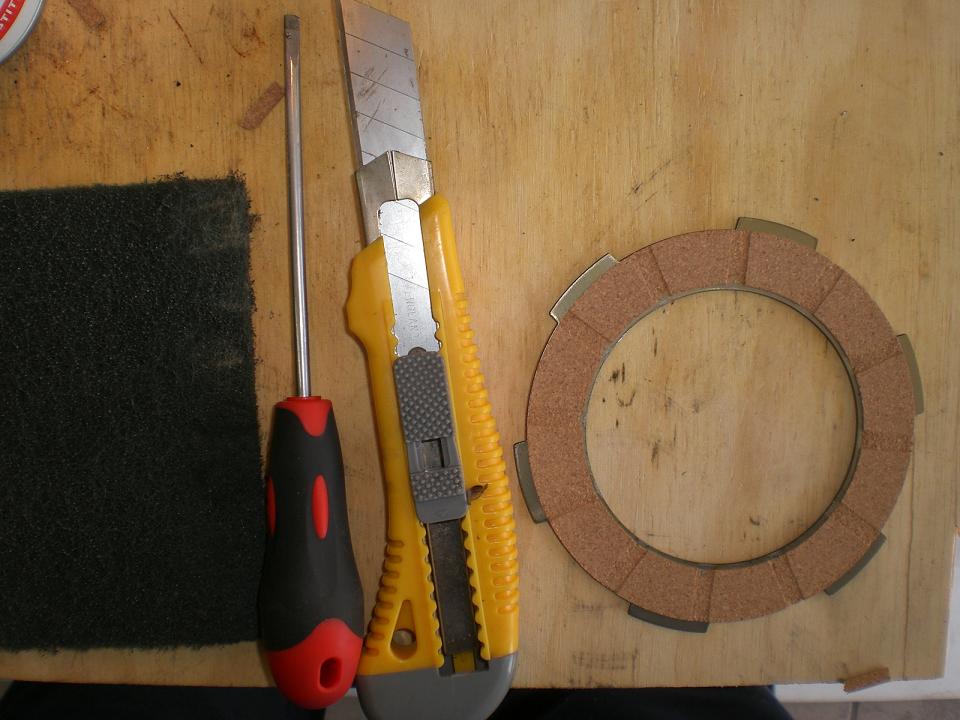

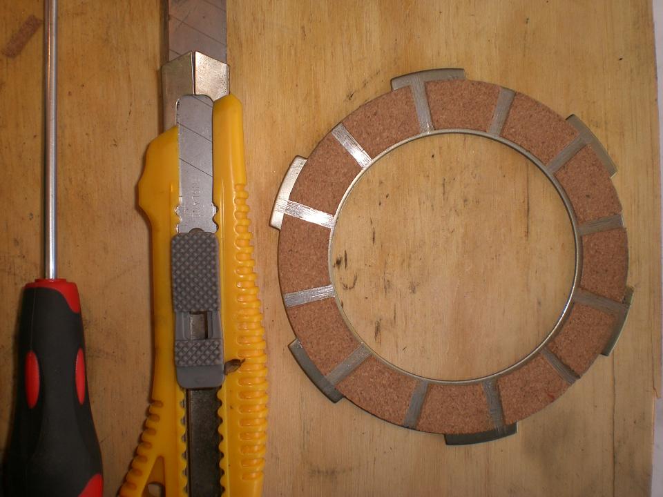

Bene... dopo aver messo insieme gli ultimi pezzi e la buona volontà oggi il blocco M1L e tornato a prendere forma con i nuovi componenti e modifiche.
Prima operazione modifica e miglioramento dei tre dischi frizione in sughero.
La parte il sughero tra le tacche sono state eliminate ed è stato riportato a vista il metallo.
In questo modo lìolio può infiltrarsi tra i dischi molta maggiore facilità.

Modifica numero e tipo di guarnizioni Gt per rifasare il tutto 0,8 mm più in alto. In più lo squish è stato prtato da 1 mm a 0,9 mm.
DISTRIBUZIONE GUARNIZIONI PRIMA
127,14 KB
DISTRIBUZIONE GUARNIZIONI DOPO
117,68 KB
Questa volta niente Pasta Nera, ma solo Pasta Rossa Loctite.
Tutta un'altra storia, devo ammetterlo. Molto più aderente ed appiccicosa.
120,14 KB
Gt montato e chiuso con chiave dinamotrica a 1,5 Kg.
129,51 KB
Connettori in uscita dallo statore con connettori per centralina AT stagnati nuovi con isolamento individuale.
90,21 KB
Frizione M2 (veramente tosta!) in fase di assemblaggio e installata sul blocco.
130,94 KB
155,99 KB
Inserita il: 11/10/2008 16:23:20
Messaggio:
hei Yuri,
una domanda:
ma cos'è quel dado che tiene il pacco frizione???
mi fa paura solo a vederlo.....

Autore Risposta: n/a
Inserita il: 11/10/2008 20:51:10
Messaggio:
BRUNOET3 ha scritto:
hei Yuri,
una domanda:
bhe, sicuramente sara una frizione che stacchera molto facilmente, ops, she SI STACCHERA molto facilmente...

ma mica sarà un dado e seeger autoestraente come sui volani 50 vecchio tipo? data l'allusione al si staccherà facilmente! è un indovinello per vespamaniaci?
Inserita il: 12/10/2008 09:29:22
Messaggio:
hei Yuri,
una domanda:
Pensate così male del vecchio yuri76???
Brutti vigliacconi!!!
Quello è un dado che ho usato perchè ho dovuto assemblare la frizione dentro al cestello. A frizione assemblata infatti, era impossibile farla entrare al suo posto. Per cui, grazie a quel dado lungo, ho potuto infilarci una barretta filettata e comprimere il spingidischi con LE molle e poi infilarci i vari dischi e infine chiudere il pacco. Quel dado và tolto e messo l'originale...
Capito?????????????
Inserita il: 12/10/2008 19:40:45
Messaggio:
infatti vecio,
mi sembrava strano un lavoro fatto così!
propio da te!!!
Yuri very goood!!!!

Inserita il: 17/10/2008 19:51:07
Messaggio:
Il "piccolo" sta riprendendo forma.
Un pò di casini per trovare il modo per passare il cablaggio della accensione elettronica. Poi ho deciso di rifare il collegamento direttamente dallo statore con un treccia che arrivi fin sotto alla sella e un'altra treccia che dalla centrallina AT arrivi sempre fin sotto la sella. Per il momento queste due traccie saranno solamente collegate insieme, ma appena arriverà la Elven avrò già pronto il cablaggio per collegarla in 5 minuti sotto la sella.
Scintilla verificata, efficace e precisa.
Domani lo sentiremo ruggire di nuovo, se tutto ok sù sul telaio e domenica porto la Specialina al raduno di Pordenone...
104,26 KB
102,87 KB
92,76 KB

Autore Risposta: zazà91
Inserita il: 18/10/2008 13:30:11
Messaggio:
bellino il coprivolano!!!
Autore Risposta: alemx125
Inserita il: 21/10/2008 16:10:19
Messaggio:
metti un coprivolano meno rigato....bello il modello ma le righe stonano con la perfezione del resto.....
Inserita il: 21/10/2008 16:11:55
Messaggio:
Grazie, molto gentile!!!
Appena ne trovo uno lo farò sicuramente!

Inserita il: 05/12/2008 13:06:52
Messaggio:
Piccolo, ma importante aggiornamento!
Dopo essere stato parecchio tempo in attesa comodamente seduto sulla Peppona...
79,98 KB
E' finalmente arrivata l'accensione Parmakit!!!
Le fedelissime PosteItaliane l'avevano mandata alla filiale di Parma!!! Forse perchè hanno letto Parmakit???
90,9 KB
Mi sono subito messo in moto e ho realizzato questo goniometro adesivo da appiccicare al volano dopo aver trovato il riferimento esatto del PMS. In questo modo basterà togliere la ventola e avrò subito a disposizione una scala graduata sul volano.
90,57 KB
Peccato che il mio fornitore non mi ha ancora conseganto la strobo!!! 'Tacci sua!!!
Per il momento vedrò di montarla secondo le indicazioni della confezione. Conto di montarla tra stasera e domattina in quanto ci terrei a far provare la specialina a due personaggi che passeranno da me domani.........
Inserita il: 05/12/2008 14:46:41
Messaggio:
FIGATA! Come si usa?
serve poco ai miei motorelli innocenti con fasi originali....ma nel garage potrebbe servire un domani!
Magari proprio per una accensione PARMAKIT, un bell'M1, o qualcosa del genere....
Evito simili post perchè mi procurano un curioso prurito alle manine!!!!
Mi consolerò con l'ennesimo 130 Polini, che poi in verità non riesco nemmeno a guidare davvero al limite delle sue possibilità, che volete farci, un ORCO è pur sempre un ORCO!
Attendo spiegazioni in dettaglio sull'uso e la fasatura con strobo.
CASPITA! Una USAG, il meglio del meglio....
Inserita il: 05/12/2008 14:59:32
Messaggio:
si usa per mettere in fase le accensioni eletroniche,
è l'unico sistema possibile!!!
a yuri,
pesce dai!!!
e domani si,
si lavora!!!!!
dai yuri!
lo sai che non posso non sporcarmi le mani prima di sera.....!!!!
Inserita il: 05/12/2008 15:03:37
Messaggio:
Spiegare qualcosa a Poeta... mmm che momento!
La pistola strobo emette un flash nel momento preciso in cui la candela scocca la scintilla.
Questo permette di evidenziare la posizione del volano in quel momento.
Il flash rende praticamente il volano otticamente fermo.
Predisponendo su questo un disco graduato e avendo fissato un riferimento fisso al carter che ne indicava il PMS è quindi possiblie "fotografare" "quando" avviene la scintilla in camera di scoppio.
Claro?

Autore Risposta: domenek
Inserita il: 06/12/2008 01:28:51
Messaggio:
e quindi ora a che punto sei con lo statore?di quanto hai spostato il piatto precisamente??il mio ellle ha il tuo stesso problema,almeno da quanto ho capito..
Inserita il: 06/12/2008 11:33:11
Messaggio:
come mai non sei rimasto in casa Quattrini anche con l'accensione?
così per curiosità
Inserita il: 06/12/2008 17:38:49
Messaggio:
Sono caduto in questa scelta per motivi di efficenza in raffreddamento.
A detta dei più esperti, la Parmakit, raffredda NETTAMENTE di più ad alti regimi.
Regimi in cui il V-tronik perde l'80%(!!!) del potere di raffreddamento.
L'elettronica poi è pressochè la stessa.
Inserita il: 06/12/2008 17:57:55
Messaggio:
ciao yuri,hai trovato la posizione per l'anticipo esatto??con il mio L ho il tuo stesso problema..
Inserita il: 06/12/2008 18:24:08
Messaggio:
Sì domenek, ma solo con una strobo!
Altrimenti vai a tentativi...
Il mio statore è circa nella posizione di 4 mm prima della posizione di tutto ruotato in senso antiorario.

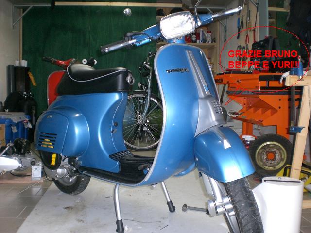

Quale miglior epilogo per questo post???
101 KB
Quale miglior squadra poteva mettere fine a questa avventura???
75,05 KB
Con un pò di malinconia devo dire che questo post è arrivato alla fine...
L'altra sera dai miei ho fatto vedere queste pagine a mio padre.
Non pensavo ne restasse così stupito... Non immaginavo una sua reazione di questo tipo... Stupito, incredulo su quello che ho potuto fare.
Un pò me ne meraviglio pure io...
Mancava poco ormai.
L'installazione della Parmakit ed un setting...
mai il cuore di una vespa ha ricevuto tante sapienti ed amorevoli cure insieme...
89,44 KB
La riscoperta di lavorare su questi motori insieme a gente con cui si stà bene, veramente... (compreso il personaggio che stà scattando la foto!)...
107,31 KB
Niente risparmi per la mia Specialina... il massimo in termini di atterezzatura e di operatori...
89,81 KB
... non c'è altro da aggiungere ragazzi...
Lascio parlare Lei...
97,24 KB

Che dire di Bruno e Yuri che regolavano l'accensione improvvisando un'attrezzatura?

Ho corretto un pò quella carburazione: sostituito lo spillo con uno dello stesso diametro, ma con una conicità 3 mm più lunga... in più ho anche alzato di una tacca...
Posticipato ancora di un paio di gradi... eh sì, come mi hai detto tu Bruno...
Forse è un pò grassa... forse un pò sì. Magari bastava alzare di una tacca, vabbè, poco importa.
Ormai la verità è in mezzo a questi due settaggi... molto vicini.
Forse fà un pò freddo... e il sole tramonterà tra un'oretta, ma devo regolare anche quel cavo che tira la prima.
Indosso il giubbetto in pelle, sciarpa e guanti, cascetto jet.
Mezza pedalata, scaldo un pò e si sente subito il motore girare un pò più pieno.
Mi faccio un bel giretto di 5 km per portare la vespetta a farsi ammirare dal vecchio proprietario.
Ne rimane stupefatto.
Bevo un caffè e riparto con una bella mezza prima e mezza seconda per la gioia dei ragazzini fuori del bar.
Torno vicino casa e in uscita da quella doppia curva, proprio vicino ai due bar dove ieri con Bruno e Beppe abbiamo bevuto gli aperitivi, vedo arrivarmi da dietro tre Ducatini.
Certo, confronto non ce nè, ma voglio almeno far rimanere a bocca aperta sti tre che in uscita di curva si apprestano a superare agevolmente una innoqua 50 Special Azzurina e Carina.
Tiro la 2^, la conosco... e ingrano la 3^ tirandola per il collo come non mai...
Non finiva mai di salire e urlare quella 3^... il Km con scala 120 era a fondo scala...
La 3^ è stata costantemente in tiro!
Butto la 4^ 100 metri prima di una curva lenta a destra, gli occhi lacrimano dal freddo.
Inizio a tirare la 4^... poco prima di inserirmi in curva scalo in terza.
Tengo sempre un pò di gas aperto per non smagrire troppo in rilascio... piego di brutto e spalanco in uscita tirando ancora quella dannata 3^ infinita...
Ributto la 4^...
... poi, per compassione, mollo il gas e metto fuori il braccio destro per indicare la svolta.
Non devo girare, ma non me la sentivo di tener dietro ancora quei poveretti...
Assurdo?
Probabile... ma fatto stà che ho fatto un bel pò di strada senza che quei tre siano riusciti a passarmi, e ne avevano tutte le intenzioni in uscita da quella doppia curva.
Vi immaginate che hanno pensato quando si sono visti partire quella scheggia blu in quella maniera?

ben fatto per i nuovi settaggi, ma ricorda che un elle per girare bene in alto, va fatto imbrodare sotto,
altrimenti rischi grosso!!!
la tirata..
sintomo lampante che il motore da i primi segni di digestione della parmaciccia,
segni che dicono:
"stò bene, tirami pure il collo"
hai visto che enorme differenza tra l'accensione originale e questa???
davvero incredibile cosa possano fare queste nuove accensioni!!!
son davvero contento che il motore sia finalmente finito!
contento si sentire quell'ottavo di litro cantare come si comanda!!
bravissimo!!!

ragazzi, scusate come funziona la strobo! non capisco come si usi?
Inserita il: 08/12/2008 19:47:31
Messaggio:
