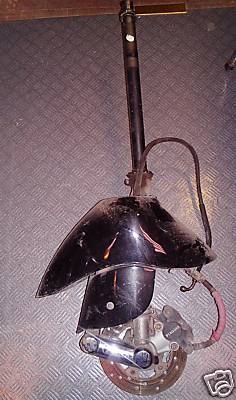

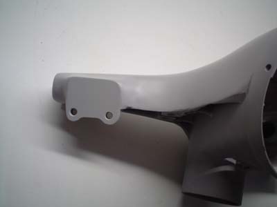

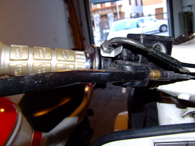

ciao raga!!...un p� di giorni f� o smontato la mia vespina per iniziare il nuovo restyling da 0!
intanto incomincio dalle modifiche per la forca a disco del quarz,eccovi un paio di fotine!
102,9 KB
(non fate caso alla freccia,� il buco dove c'ho la vite che mi tiene fermo il tubo del gas...)
...devo fare un lavoro del genere...perch� la mia pompa � "stile nuovo px..."
21,2 KB
appena ho tempo devo portare a saldare la piastra...

...oggi ho carteggiato la vernice in zona saldatura e poi sono stato dal tipo che mi salda l'alluminio ma non c'era...

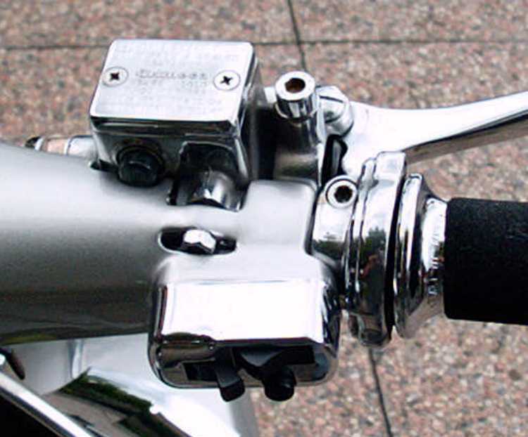

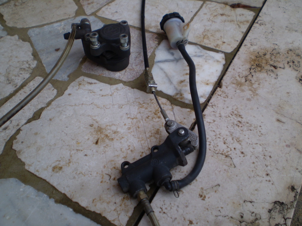

devo trovare il sistema per NON modificare il manubrio...
211,96 KB
la forca dello "sfera" è simile a quella del Quartz, solo che ha la pompa freno distaccata dalla leva...e quindi dal manubrio parte un normale cavo intrecciato come per un freno a tamburo...il problema è fare in modo di adagiarla appena sopra la pinza...
se avessi tempo proverei...per adesso è un'idea campata in aria...

Autore Risposta: kartpiat84

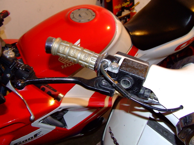

Inserita il: 20/02/2008 19:46:34
Messaggio:
Puoi mettere la pompa all'interno del porta oggetti avevo visto su google una cosa del genere era fissata dentro il coffanetto pora oggetti sui fori per il gancio della ruota di scorta.
Secondo me ingegnandosi un po si può fare e non si vede nulla dall'esterno visto che ha il filo come il freno a tamburo anche se questa pompa non ha la sensibilità e la risposta di una pompa idraulica diretta cioè senza cavo!!!
Tipo la grimeca che è simile come funzionamento.
Autore Risposta: Winter89
Inserita il: 20/02/2008 23:30:08
Messaggio:
quoto....l'ideale per montarla è propriuo il bauletto...nonostante ti ritrovarai con un tubo che ti esce dallo scudo...e poi magari triboli un pò con la cordina...
c'è chi ha fatto così...però per me è un pò più bruttina che modificare il manubrio...

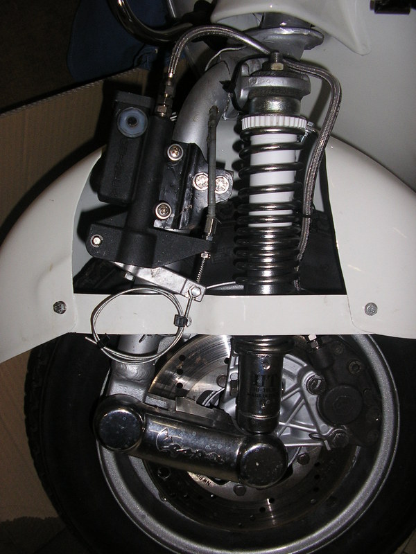

X winter va bene anche questa di soluzione però vorrebbe fatta un po meglio ti allego alcune foto
195,16 KB
162,98 KB
207,85 KB
scusate se ho messo tante foto
157,37 KB
Inserita il: 21/02/2008 15:20:41
Messaggio:

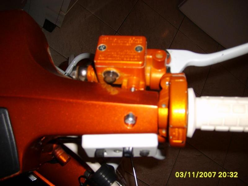

si,come ha fatto Orax...
88,56 KB

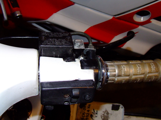

la migliore che ho trovato come realizzazione per me è questa...
42,98 KB
è "pulitissima"!

Si cosi va bene nn è brutto per niente ed è fatto bene.
Ma orax ha saldato la piattina o ha solo adattato il manubrio all'alloggiamento della pompa dei freni?
ps quando puoi senza impegni fammi il favore e dai uno sguardo alla forcella per l'ingranaggio del conta km ps dici che gli trovo in commercio?
Inserita il: 21/02/2008 15:33:43
Messaggio:
ha solo adattato il manubrio...ha fatto il buco sopra,che quello in vista e l'altro resta dentro il comando dei fari...

ps quella foto di quel manubrio saldato con quella piattina porta pompa del freno dove l'hai trovata? è tua oppure è un immagine che hai trovato sulla rete?
si potrebbe contattare il tipo che l'ha costruito per saperne di più?
Saluti
a ricordarsi dove le avevo trovate...
no,ora ci guardo se le trovo.....

ora che ci penso.....da ton4zzo tempo fà avevo trovato questa staffa(peccato che vuole 35€..)
però con 2 misure se ne potrebbe fare una!
**intanto ho trovato chi è quello del manubrio grigio del vespone che ho postato in precedenza...gli ho chiesto in mp,speriamo risponda!**

Winter ma questa staffa serve se si vuole fare la modifica con il manubrio saldato come quello che hai fatto vedere tu all'inizio vero? Per l'altro manubrio quello con la pompa ad incasso non serve vero?
Inserita il: 22/02/2008 17:44:48
Messaggio:
si serve per quella modifica...è la stessa cosa solo che è un'alternativa a saldare!
mi ha risposto il tipo cmq ha detto che lui la fece saldare in un officina circa un anno fà..e fino adesso non da nessun segno di cedimento...
anke perchè tutto sommato non è che deve poi sopportare chissà quale sforzo....

winter io mi sa che uttilizzo una staffa come quella che hai messo in foto riesco a farla in acciaio inox senza nessun problema sai per caso le misure?
un'altra cosa ma che è quel coso tondo che ha la staffa in alto a destra? a che serve?
Ti ha anche detto con cosa l'ha saldato quel manubrio?
Inserita il: 22/02/2008 19:30:12
Messaggio:
no,non me l'ha detto...ma sicuramente l'avrà saldato con alluminio...
quel coso tondo sinceramente credo sia inutile,non so a cosa possa servire...per le mi sure non so...fai te!

sono stato oggi dal tipo per la saldatura...mi ha detto che è impossibile da saldare,cmq non mi terrebbe....(mah,qualcuno l'ha fatto....)
...allora opterò per la soluzione staffa!
ecco una specie di staffa che ho fatto oggi...
ci siamo,anke se devo rifarla perchè è una merd*!

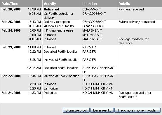

intanto....
finalmente sono arrivati!!!
non vedo l'ora di provarli!!!
scrivo qui per chi era indeciso(leggi cicciokapano...):
confermo come diceva bruno l'assoluta affidabilità di scootRS e fedex..ho dovuto pagare il dazio e l'iva alla consegna ma senza nessun problema!...
ecco la tabella del tracciamento spedizione:
49,77 KB

bene bene miki!!
vedo che ti sono arrivati nel giro di 5 o 6 giorni!!
Io ho dovuto aspettare circa un mese e qualcosa perche non ne avevano in magazzino,e li dovevano aspettare dal loro fornitore!!
comunque hai visto che roba??
Sono resistentissimi!!
Però adesso,ti devo fare gli auguri per trovare un gommista che ti monti le gommesenza bestemmiare per minimo un'oretta buona!!!
è veramente difficile montarle...

ho fatto anch'io il lavoro con la forcella di quartz ed sta venendo su un bel lavoro... fra qualche giorno
metterò
le foto
X winter io ho innestato il pezzo superiore di una forcella di special su quella del quartz ovviamente calcolando la lunghezza
e poi per la pompa del freno ho lavorato il manubrio fino a fare la sede per alloggiare la pompa del freno quindi non ho uttilizzato la staffa ed è uscito un bel lavoroper l'ingranaggio del conta km mi sono arrangiato e davanti
volendo si può montare tranquillamente una 100/90/10

ottimo kartpiat
ma tu hai la pompa quella che andrebbe ad avvolgere il manubrio da 22mm come quella di orax?
Inserita il: 11/03/2008 21:42:26
Messaggio:
Allora quella di orax non ho capito qual'è cmq il lavoro che ho fatto è simile a quello che sta sulla foto di quel manubrio arancione che mi avevi fatto vedere tu.
la mia pompa del freno è di quartz è aveva la sede per far entrare il manubrio (o meglio il tubo del manubrio) all'interno e v eniva stretto da due viti.
Io però
ho tolto la metta della sede che va stretta con le due viti perchè l'altra è fissa sulla pompa dei freni, quindi ho tagliato il manubrio e limato fino a fare l'alloggio per la pompa chiaramente ho misurato e misurato 2000 volte perchè se fai danno la il manubrio è da buttare e poi ho forato e bloccato la pompa con tue bulloni a testa esagonale internao comunemente chiamati a brugola, uno sta sopra il devio lucio e l'altro all'interno del devio luci.
se non ti è chiaro poi con le foto sarà tutto più
semplice anche se ancora non le posso mettere perchè non sono a casa per qualche giorno

si si ho capito...proprio come ha fatto orax!(quel manubrio erancione era il suo prima...)

ciao ragazzi, è il primo post, quindi sfrutto l'occasione per presentarmi!!!! :)
winter, scusa se mi intrometto, ma dato che hai già fissato un tubo al manubrio per montare ul rapido, non ti conviene montare un pompa da scooter?
le trovi a niente su ebay:
http://cgi.ebay.it/LEVA-E-POMPA-FRENO-FRENO-ANT-HONDA-FES250-125-150_W0QQitemZ230230220927QQihZ013QQcategoryZ147515QQssPageNameZWDVWQQrdZ1QQcmdZViewItem
questa è ptaticamente nuova:
http://cgi.ebay.it/POMPA-SERBATOIO-GRIMECA-FRENO-A-DISCO-ANTERIORE_W0QQitemZ250224391208QQihZ015QQcategoryZ126574QQssPageNameZWDVWQQrdZ1QQcmdZViewItem
non so, lo vedo troppo posticcio come risultato quello ottenuto
magari ti pigli un manubrio con 2 pompe e ti gai anche la frizione idraulica

si in effetti nonostante tutto sto considerando di prendere in considerazione anke io l'idea di una pompa con "l'attacco normale" da scooter...tralaltro posso prendere quella della rs che monto ora sul fifty che è piccolina(tipo la grimeca che hai postato...) e starà sicuramente meglio...(il problema che devo trovarne un'altra da metterci al fifty xke sennò è senza....
non so xke ma non mi convince molto neanke a me la staffa....
Inserita il: 18/03/2008 20:15:49
Messaggio:

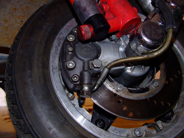

ecco,oggi mi sono deciso ed ho intrapreso la soluzione by Orax,abbandonando la staffa......
(non fate caso alla data xke non ho regolato la digitale...)
...naturalmente c'è ancora mooolto da rifinire...
soprattutto sto pezzo andrà ancora eliminato,ma aspetto di prendere l'altra pompa che almeno faccio le cose per bene...(questa del phantom è troppo grossa...)
ed ecco un paio di fotine della forcella montata...
per il parafango mi sa che opterò per quello in "stile garelli" della SIP..mooolto racing e zero sbattimento!

ben fatto miki!!
occhio però,
tagliando ancora,mi sà che quel manubrio lo indebolisci di bestia!!
io sto per prendere una forca Pk rash e kit grimeca semi idraulico,
devo solo tagliare in 2 il parafango et3 e allargalo!!
li mortacci tua e la tua forca a disco!!
adesso mi tocca metterla anche a mè!!!

no bruno, quale semi-idraulico...te hai na vespa super e il semi idraulico è solo estetica, frena uguale al tamburo!!!
piglia na forcella di seconda mano e sbattititi un po' col manubrio
winter perchè non fai così:
[URL=http://img204.vespaforever.net?/my.php?image=bjlkbbklfh5.jpg][/URL]
tagli la zona del manubrio dove vanno collocati i comandi elettrici, saldi un tubo e poi al tubo attacchi la pompa del freno, un acceleratore rapido e manopola
più facile è se pigli un manubrio di uno scooter con pompa e blocchetto comandi e lo saldi al manubrio
http://cgi.ebay.it/MANUBRIO-E-POMPE-FRENI-PIAGGIO-GILERA_W0QQitemZ180224458272QQihZ008QQcategoryZ147517QQssPageNameZWDVWQQrdZ1QQcmdZViewItem
ancora più bello se ti fai un rivestimento in carbonio del manubrio originale e lo piazzi sopra ad un manubrio da scooter, guadagni qualcosa in peso
pensa che io voglio fare un mix tra il manubrio px e quello del tmax...si lo so, sono proprio un malato di mente...
occhio anche al sito di worb5:
http://www.worb5.com/w5/frame.php?lan=en
si vede bene quello che ho cercato di spiegare io...esteticamente è na pariata infinita

cmq parlando con Bruno prima mi è venuto in mente che,visto che ho un manubrio da buttare, posso provare a fargli saldare la piastra famosa del "primo progetto pompa" che avevo in mente...
poi con qualche smartellata vediamo se tiene
(perchè in effetti non siamo sicuri se è alluminio o zama il manubrio...)
Inserita il: 28/03/2008 15:47:28
Messaggio:
UDITE UDITE.....si salda alla perfezione!!!alla faccia di chi diceva che era zama e non teneva niente....
sta sera metto le foto e una spiegazione dettagliata...!
Autore Risposta: BRUNOET3
Inserita il: 28/03/2008 18:28:39
Messaggio:
visto miki???
come ti dicevo ieri al telefono,
quello è alluminio!!
oggi,dopo aver ricevuto la forca della rusch,
ho gia iniziato a tagliare in due il parafango e a distanziarlo...
comunque,quando sarò gia a buon punto apriro un post a parte!
Inserita il: 28/03/2008 20:14:44
Messaggio:
allora....
ecco la saldata,tiene da ***!!
mi ha detto il saldatore che sicuramente non può essere zama...
dalla vibrazione anke lui credeva fosse zama ma a saldare e dal colore della fiamma mi ha detto che ha capito subito che si saldava bene e zama non è di sicuro....perchè ha 20anni di esperienza e mi assicura che se fosse zama se riusciva a saldarla dopo poco la vedevi sgretolarsi...
però non siamo sicuri che sia proprio alluminio alluminio...quel che è certo che si salda bene lo stesso!quindi probabilmente lo è...)
(quasi quasi mi faccio fare un pò di riporti e tengo buono sto manubrio...)
anke il pezzettino che si è rotto mi ha detto che me lo salda ancora se voglio...mi ci vuole un bel lavoro di spianatura dopo xò!
vabbè...ecco altre fotine...ma l'ho scannato troppo quel manubrio...
resta un pò lunghetta la leva però...
poi devo prendere un tubo aereonautico con 2 raccordi per poterlo infilare nella forca...

Inserita il: 05/05/2008 15:26:30
Messaggio:
eccomi con i nuovi aggiornamenti...piano piano arrivo anke io con i miei lavoretti...
ho finito il lavoro con la forca,questi sono i punti che mi hanno fatto tribolare di più:
soprattutto dalla parte dx(guardando la vespa di fronte) ho dovuto spessorare la battuta altrimenti non c'era verso di farci stare quel parafango...(si vede nelle foto sopra...)
e queste le foto del manubrio finito:
ecco una foto della forca montata:
(visto Bruno che alla fine sono riuscito con il suo parafango?)
beh,oggi il mio socio portava il telaio a far sabbiare e poi si vernicia!!
finelmente,ora metterò le mani sul blocco!

Riapro questa discussione che è stata tralascita da un po,e devo dire che è molto interessante..
Volevo semplicemente sapere,da Winter e da Bruno,se la forca del ET2/ET4 puo essere utilizzata per realizzare una modifica come la vostre..mettere il freno a disco anteriore..
Vi metto qui di sotto una foto della forca che mi sto gattonando da un po ditempo,e che se riesco a prendere vorrei montare sotto la mia bestiolina..
22,62 KB
Credo che il disco sià da cambiare o forse da passare un po al tornio non sò...ma per il resto sembra a posto..
voi che dite?
Inserita il: 31/05/2008 01:34:49
Messaggio:
certo che la puo i montare!!
ma te la sconsiglio vivissimamente!!!
cioè,
hai presente quanto brutta sarà la vepetta con quella specie di parafango da ET4???
ne ho vista una di un'amico,
faceva davvero pena,
non era per nulla logica,
era un'obrobrio...
metti una forcella rusch,
quella è plug e play!!
Inserita il: 31/05/2008 10:29:30
Messaggio:
oppure ti sbatti ad adattarci il prafango come ho fatto io..
certo,come dice il buon Bruno la cosa migliore è la forca rusch con il kit...

Bruno!,ma qui non si puo montare il parafango originale della vespa?magari con delle modifiche al parafango e alla forcella..fammi sapere x chè se no evito di prenderla..grazie
Inserita il: 31/05/2008 10:35:04
Messaggio:
Autore Risposta: n/a
Inserita il: 31/05/2008 13:13:37
Messaggio:
si si si..Ho appena vinto l'asta su ebay della forcella che si vede in foto..
Credo che faro proprio come te,modifico un vecchio parafango di una special..
Appena mi arriva mi metto subito a lavoro,devo rimediare però una pompa da montare sullo sterzo,ma quella non credo che sia un gra problema trovarla..
Cmq t confesso caro Winter,che la mia aspirazione è riuscire a montare il freno a disco Posteriore,ci sto ancora studiando sopra x capire che cosa mi occorre,ma sono sulla buona strada..Magari più in la quando incomimncio i lavori t tengo aggiornato...
Inserita il: 31/05/2008 13:21:28
Messaggio:
c'è gente che l'ha fatto di montare il disco posteriore....
http://www.et3.it/derivate%20II.htm
guarda vespavirus...
Inserita il: 31/05/2008 13:45:29
Messaggio:
Bè c'è da fare i conplimenti a VespaVirus per il lavoro..
chi sa che cerchio a utilizzato per conprendere l'alloggio della pinzza?

Cmq la mia idea è di cercare di realizzare qualcosa che rispetti un po l'originalita estetica della vespa,quindi vorrei eliminare pompefreno esterne e utilizzare in qualche modo l'inmagine dell'classico tamburo Vespa..anche se dovra essere sq modificato..
mai pensato di montare la pompa di un nrg? e' azionata dal cavo freno della leva e puo' essere montata in un punto diverso dal manubrio...
Inserita il: 01/06/2008 12:06:42
Messaggio:
certo,è la stessa compresa nel kit grimeca x pk!
http://cgi.ebay.it/ws/eBayISAPI.dll?ViewItem&item=190154021055&indexURL=1
Autore Risposta: zorba
Inserita il: 02/06/2008 01:15:18
Messaggio:
non so se e' lo tesso ..in rete ho trovato questo kit:
34,12 KB
Inserita il: 02/06/2008 12:16:26
Messaggio:
sisi,è sempre quello

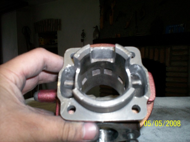

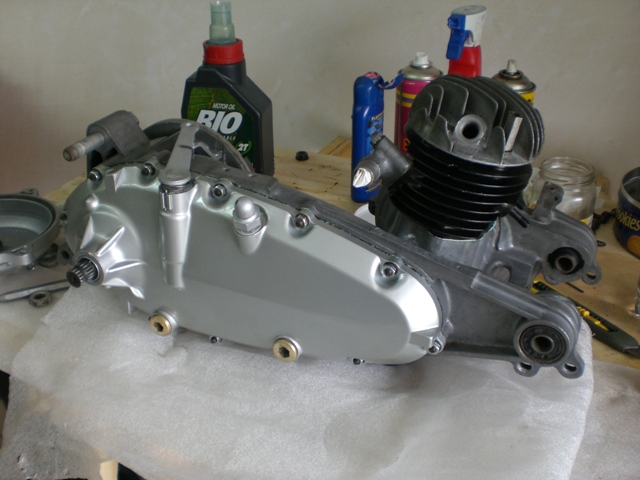

...eccolo il piccolo top dopo l'operazione chirurgica:
scarico allargato al 70% dell'alesaggio...(33mm circa)
ed alzato a circa 175° di fasatura:
appena drt mi risponde alla e-mail e mi da il numero di sebastiano ordino la basetta da 2mm così da ottenere una configurazione di
travasi 130°
scarico 185°
cosa ne dite?essendo il primo ilindro che tocco non penso di essere andato male dai...
...poi ovviamente devo raccordare tutto per bene con i carter...
oggi lo porto a ribassare la testa che almeno è pronto per la basetta!

testa spianata di 2mm ed f1 rettificato....adesso devo sentire il seba x la basetta...
intanto il dr sarà all'altezza del top x i primi raduni??
Inserita il: 04/06/2008 21:00:21
Messaggio:
radrizza bene la camicia dove l'hai segata,
e arrotonda e smussa tutti gli spigoli vivi!!
travasi, luci, scarico e tutto cio che và a contatto con le fascie dev'essere piu dolce e accompagnato possibile!!
per i travasi, non crederai di farmi stò skerzo???!!!???
sai quant'altro materiale c'è su da togliere ancora???
e cerca per lo meno di farli precisi spiaccicati nelle forme!!!
altra cosa,
se vuoi fare una ficata, fai i travasi identici,
sia sopra che sotto, sia a Dx che a SX!!!
sai perchè???
perche così quando vuoi lo puoi montare anche girato e i travasi sarebbero sempre raccordati o DOC!!!
sia ciar,
i mè giè consigli per fatel andà dè piò,
giè mia critiche!!
altra cosa,
sai perchè???
sia ciar,
giè mia critiche!!
sissignorsissignore!
lo faremo diventare l'elle dei corsacorta!!!haha
cmq è vero,non ci avevo pensato a quel fatto x la simmetria dei travasi x un eventuale girato...
ma me dopo go pura de pestà so tot!!

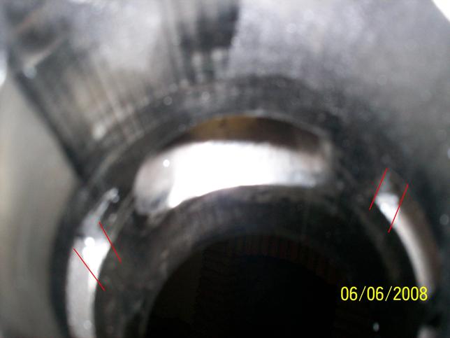

Inserita il: 05/06/2008 19:40:15
Messaggio:
val be isse'??

Autore Risposta: vespa_90
Inserita il: 05/06/2008 19:55:35
Messaggio:
sisi ricordo che nell'F1 che è uguale al top nella zona travasi ci sono chili di ghisa da portare via, ci puoi scavare le grotte

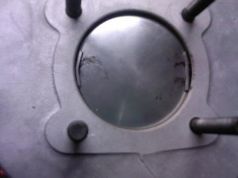

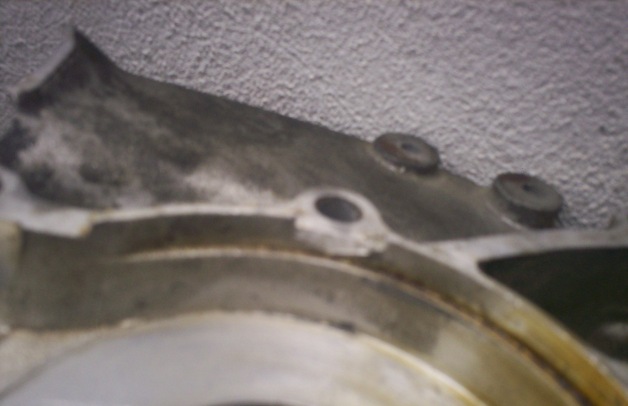

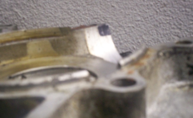

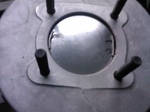

mi è venuto un dubbio...io per la basetta ho fatto abbassare la testa di 2mm...il problema è che così resta più "stretta" del pistone...
mi darà fastidio?non chi vada a sbattere contro il pistone poi...
27,04 KB
Inserita il: 05/06/2008 23:09:25
Messaggio:
il cilindro và molto bene,
mettici al max un pelo di pasta rossa sotto,
perche quelle sgariatine potrebbero perdere...
per la testa,
ci sarebbe da provare,
ma tirar via 1mm per parte n'tè vvenute n'mente???
mica è la testina di un 130 polli,
dove si puo levare l'impossibile!!!!!
al max, se sbatte (assicurati misurando lo squisc e saprai come lavora) ci puo sempre sbatter su una testa del polini!!
spianatina di 1 mm per parte e via!!!
cosi varierebbe anche l'RC!!!
Inserita il: 06/06/2008 14:27:08
Messaggio:

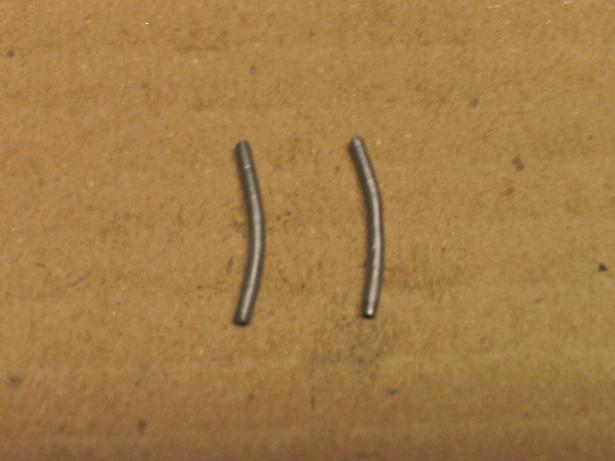

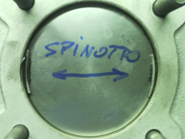

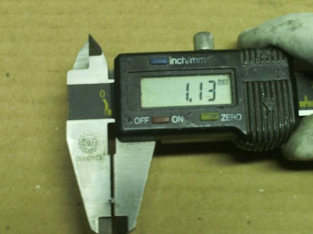

un giorno mi ci devo mettere e fare ste due o tre benedette FAQ che ho in giro da fare....
ma per ora ti dico solo:
togli la testa,
mandi il pistone a un paio di mm dal PMS,
in parallelo con lo spinotto, cioè nello stesso verso,
metti due goccine di grasso,
pochissimo, tanto da non far scivolare in giro i 2 pezzetti di filo stagno una volta che li avrai messi!!
ci metti i filettini di stagno tagliati lunghi 20 mm e poi li arrotondi leggermente,in modo che seguano la camicia del cilindro e non restino dritti!!
li metti sui 2 puntini di grasso(uno a DX e unoa SX)
rimonti la testa e la serri,
fai andare il pistone su per quei mm che restano al raggiungimento del PMS,
sentirai poi i due filettini che si schiaccieranno al movimento del volano!!
capirai quindi che per schiacciarli dovrai agire sul volano facendolo ruotare di pochissimo i avanti e pochissimo in dietro,
tanto da sentire solo lo schiacciamento dei fili in stagno!!
non fare un giro completo,
altrimenti rischieresti di fali finire in giro nel motore!!
schiacciati i filettini,fino a che la restistenza al loro schiacciamento sarà pressoche nulla,
togli la testa,
li prelevi e li misuri!!
ricorda,
che se misuri 1.3,lo squisch effettivo sara di 1.2!!
se misurerari 0.9 l'effettivo sarà di 1.0!!
oooooooooooooooookei????
20,62 KB
32,98 KB
18,82 KB
40,22 KB
37 KB
come vedi tutte o quasi, le foto son pronte,
manca il testo....
l'avevo iniziato, ma non lo trovo piu!!
sarà da qualche parte nel mio PC....

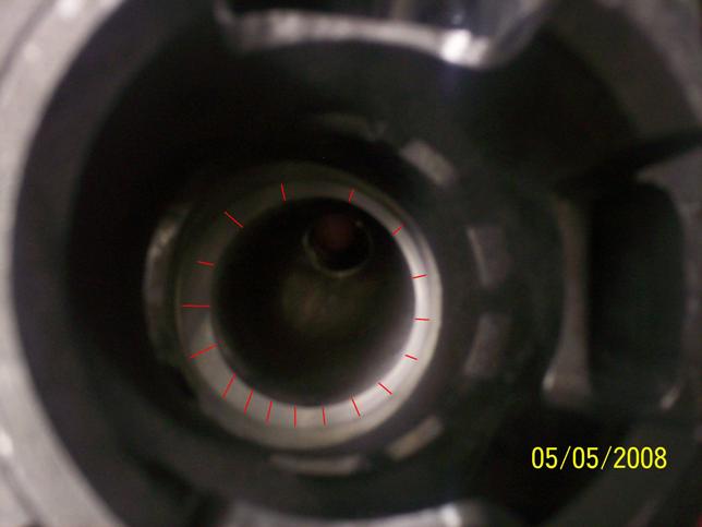

X Winter: bel lavoro in generale ma...i travasi come li hai fatti nell'ultima verisone, non sono un pò troppo larghi? Tanto visto che poi più su il condotto inevitabilmente si stringe, averli così larghi alla base serve solo ad avere un brusco cambiamento di sezione...Bruno che ne pensi? Poi anche il discorso della testa "ristretta" non mi convince molto...secondo me bisognerebbe almeno smussare un pò il bordo della camera di scoppio
Inserita il: 06/06/2008 19:12:04
Messaggio:
Carlo75 ha scritto:
Otima spiegazione Bruno....la FAQ la devi proprio fare mi raccomando
no,guarda che i travasi salgono tutti fino in cima con quella larghezza! po ho allargato anke un pelo i travasi da dentro...poi metterò una foto....
p.s.grazie mille Bruno x la super spiegazione!!!
Inserita il: 06/06/2008 20:08:50
Messaggio:
di nulla miki!!!
ora devo fare un motore ad un pazzo qui nel forum,
ve lo dirà lui a tempo debito!!!
ma queste due o tre benedette FAQ le devo mettere in piedi e migliorarle!!
certo, quelle che ho scritto prima sono la bruttissimissima copia di cio che andrebbe spiegato!!
per tè carletto,
ti dirò,
a parte che la sezione come dice miky sembra essere costante e regolare,
ma mettiamo qanche che avesse subito un restringimento...:
avrebbe avuto un cilindro piu votato alla coppia,
perche come anche tè sai,
un restringimento di sezione porta ad un'innalzamento della pressione con il conseguente miglioramento ai bassi!!!
poi questo cilindro è gia apposto diciamo,
secondo mè però ci sarebbe da lavorare parecchio sull'inclinazione del cielo dei condotti!!
per ciò che vuole miky,
sarebbe meglio fare almeno i principali con qualche grado in piu di parete verso la camera di combustione!!
tè che dici??
Inserita il: 06/06/2008 20:14:32
Messaggio:
cioè alzare un pò i travasi?
Inserita il: 06/06/2008 20:17:52
Messaggio:
no, alzare i travasi è altra storia!!!
diciamo che 3/4 gradi si alzano,
ma nulla che ti faccia percepire la differenza sotto ai ciapèt!!
cambia l'erogazione,
la curva di coppia diverrebbe piu corposa prima e finirebbe un pelo dopo a parita di fasi alzate!!!
sone peli nell'uovo,
ma se vuoi fare un 75 con i maroni squadri,tutto và rivisto!!!

ecco,per rendere l'idea...
28,84 KB

ecco le foto dei lavori al carter...
raccordo travasi
(forse avevi ragione Fulvio,sono proprio a pelo!!speriamo che tenga...)
questi i riporti fatti,ho provato senza ma ho bucato da entrambe le parti
raccordo aspirazione
ulteriore anticipo valvola(però sono un pò dubbioso...ad essere sceso così tanto non comprometto la tenuta della valvola stessa vero??): ho optatato per questa soluzione senza toccare l'albero,così evito un pò di vibrazioni!
ora devo aspetter che arrivano nuovi i cuscinetti di banco,controllare la tenuta della valvola e poi si chiude!

altre foto del cilindrozzo
queste x carlo
a lui mancano ancora la basetta e devo andare domanio mattina a prendere la frsetta x lucidare x stondare i bordi dei travasi!
forse lo porto anke a rettificare,almeno sono a posto...xke qualche sfrisata con la spazzola x lucidare l'ho fatta...
Inserita il: 10/06/2008 01:15:54
Messaggio:
bellissimo il caminetto!!!
tra tutte le cose in foto è il piu bello!!!!
Inserita il: 10/06/2008 01:18:36
Messaggio:
skerse ciaparane!!!
la valvola è immacolata e a dir poco perfetta!!
dovresti controllare però per sicurezza se l'apertura della valvola è sincronizzata perfettamente con l'apertura delle luci!!
ma secondo mè sei quasi a bolla,
forse la valvola aprirà un pelo prima dei travasi..
per i carter sai cosa manca???
lo scivolo alla tedesca!!
sai bene e meglio di mè come si deve fare...
gia che ci sei vai avanti a fresare!!

ed eccolo anke lo scivolo alla tedesca!!
ho dovuto far moooolta attenzione a non toccare la valvola..xò ce l'ho fatta!
purtroppo ho lucidato quello che potevo...per lucidare ho solo i dischi in gomma ma sono troppo grossi...!
qui nessuna farreamenta che tiene un pò di fresette...
Inserita il: 10/06/2008 22:52:41
Messaggio:
cerca ti stondare un pò di piu sotto il travaso e dare ancora una pelatina nella parte sotto,
così!
5,46 KB
idem per l'altro semicarter!
Inserita il: 10/06/2008 23:04:45
Messaggio:
mi abbaso ancora così tanto??
e devo farlo anche dall'altra parte uguale?tanto la valvola è da quella parte...
Inserita il: 10/06/2008 23:44:08
Messaggio:
abbassati abbassati!!
ti ricordi i miei carter polini??
ecco!
guarda i carter del mio ex elle,
e vedi fin dove ti puoi spingere!!
dal''altra parte cerca il piu possibile di farlo uguale,
altrimenti avresti due differenti portate di flussi=lavaggio e flussi squilibrati!
come mè....
Inserita il: 11/06/2008 11:41:02
Messaggio:
così!
5,46 KB
ma....rifaccio uguale uguale tutto lo scivolo dall'altra parte o solo lo stondamento del gradino sotto al travaso?
sono andato a ripescare un foto del tuo polinazzo...
tu dall'altra parte hai fatto un "doppio invito"... forse è meglio se faccio così anke io...
xke ncora non capiscoa a cosa serve lo scivollo alla tedesca lì se l'albero gira in senso orario!!
Inserita il: 11/06/2008 12:14:43
Messaggio:
quelle erano le mie due famose unghiate....
spostano la coppia circa 500 giri piu in su,
ma a mio sentimento danno un'ottimo guadagno!!
tu che fai un valvola ricopiale!
Inserita il: 11/06/2008 12:42:06
Messaggio:
ok...
e se faccio così...?
Inserita il: 11/06/2008 12:59:34
Messaggio:
hai centrato in pieno il concetto miki!!

Calma ragazzi... ieri ho messo in moto sul banco il motore del mio Lui 50C... con cilindro rettificato a 65cc e pistone monofascia a "L"...
Datemi ancora un mesetto per il telaio e poi altro che Nexus e T-max...
Fatevi gli occhi con un motore vero..........
167,67 KB
Autore Risposta: poeta
Inserita il: 13/06/2008 08:17:08
Messaggio:
Che bello!
Quello sì che è un MOTORE!
NO-PLASTIC
Autore Risposta: yuri76
Inserita il: 13/06/2008 08:58:08
Messaggio:
Grazie mille! In effetti un pò orgoglioso lo sono, vedessi in che condizioni versava... Ma la mia sabbiatrice da brico e tanta pazienza hanno dato i loro frutti... Devo dire che è anche molto comodo lavorare su questi motori! MOLTO!!!

praticamente è un "invito" per la miscela ad affluire nei travasi...
cmq dopo che mi sono venuti i dubbi per i carter "diversi" sono andato a controllare un pò...e in effetti non ci avevo fatto mai caso ma mi ritrovo con il piano d'appoggio del cilindro sfalsato da un carter all'altro...
allora sono andatoa rispolverare il vecchio carter originale ed è ancora immacolato lui,solo ha questo problema che mi aveva portato a usare unì'altro carter l'anno scorso...:
54,96 KB
59,05 KB
cosa dici Bruno?terrà lo stesso?o vado in contro a qualche pardita o infiltrazione di aria?
Inserita il: 17/06/2008 14:26:34
Messaggio:
ma và là,
sul mio vecchio carter elle ne avevo ben 2 di quelle scheggiature!!
li si và al max sui 0.4 bar,
e quindi la guarnizione con un filo di pasta rossa basta e avanza!!!
vai piu che tranquillo!!!
Inserita il: 17/06/2008 15:45:51
Messaggio:
ma và là,
ok.allora utilizzerò questo...x fortuna lo scivolo dal lato volano non l'ho ancorta fatto

mi sa che ho fatto la " Vespa "ta....HO IL CILINDRO CHE PERDE DALLA BASE!
domani o dopo controllerò.....

Messaggio:
stavo montanto il tubeless dietro e....tocca nel carter frizione!!!!
ho provato alimare ma ho bucato anke lì.....ma vaff!!!!

mi sa che perde un èpochino dalla testa...va bene se gli faccio una guarnizione in carta?
Inserita il: 06/07/2008 09:52:45
Messaggio:
ora è tutto ok....sto cercando di carburarla ma.....
mi sa che ho fatto la cazzata più grende della mia vita....i 24/72 sono lunghissimi!!poi il 24v nopn lo carburo più mi sà... beh,male che ripiegherò x un 100...
qual'è uno che ha i travasi abbastanza larghi da poterli allargare come nel top?(così da fare una sostituzione solo del gt e nient'altro...)

sono stato da un mio amico milanese che è più esperto di me in carburazione e motori e abbiamo provato un pò di getti...
mi ha raddrizzato un pelo un gallegante che lavorava un pochino storto e poi abbiamo provato a scendere di getto anke fino al 60....
e abbiamo visto una cosa alquanto insolita...
più scendiamo di getto e più la candela si bagna di benzina!!
per esempio fino all'86 che ero arrivato io la candela rimaneva bella asciutta...mentre con lui siamo arrivati fino al 60 ma è lavatissima!!
mi ha detto che c'è il rischio che entri aria da qualche parte....
domani proveremo a montare il 19...se quello va bene il problema è nel carburo,sennò da un'altra parte!
Inserita il: 08/07/2008 16:56:31
Messaggio:
montato il 19 con unn getto da 72 e va meglio...
xò mi ha detto il mio amico che tira aria lo stesso,poco ma...e poi mi ha detto dal rumore al minimo che ho la biella che picchia!!!
mi tocca riaprire un'altra volta....
cmq la 24/72 è LUNGHISSIMA,la 4a è inutilizzabile e in salita non vado una cippa...proverò con il pignone da 22..

Cazzarola Winter,,,scusa se ti prendo ad esempio per dire una cosa, anzi non fraintendermi, mi dispiace che il tuo motore, dopo tanto lavoro, non vada come ti aspettavi, però questo sassolino me lo devo togliere....
la 24/72 è troppo lunga per un 75cc...sono anni che lo vado ripetendo ma, qui sul forum, quasi nessuno mi ascolta
La 24/72 è una campana che va bene sui 102cc, con un 75cc il rapporto giusto è la 18/67 oppure la 21/76. L'unico modo di fare andar bene una 24/72 con un 75cc è fare un motore turistico con una marmitta a padellino o a siluro...se però si vuole fare (come mi sembra era tua intenzione) un 75 sportivo in grado (forse) di dare la paga ad una primavera e sfiorare i 100kmh, l'unico modo è usare una 21/76 e farlo ruotare altissimo di giri, non c'è altra via...del resto, con la 24/72 in 4a a 8000 giri si è a quasi 100kmh, il tuo è un motore da 9500 giri almeno, come si poteva pensare di tirare la 4a? Scommetto che, ora come ora, raggiungi una velocità maggiore in 3a che in 4a...
Fine dello sfogo...ed ora, ripetete tutti insieme con me
"non monterò la 24/72 con un 75cc...."

mmm...parlando con vespe_90 ci è sorto un dubbio....che sia la mancanza di pressione nel carter pompa con tutti quegli allargamenti?
praticamente avresti avuto ragiona ancora tu carlo...

Minor volume nel carter pompa=maggiore pressione= migliora il rendimento ai bassi, ma peggiora agli alti
Maggior volume nel carter pompa= minore pressione= migliora agli alti a scapito dei bassi
Quindi in pratica tu, con tutto il materiale che hai rimosso, le fasature scelte, i travasi larghi ecc, avresti un motore ottimizzato in tutto per gli alti regimi...cosa che, abbinata ad una cilindrata di soli 78cc, rende difficile sfruttare rapportature lunghe.
...il tutto, però, ha un valore del tutto teorico, per verificare senza ombra di dubbio l'equazione di cui sopra, bisognerebbe prendere un dato motore, vedere come funziona con un carter non lavorato, poi smontarlo asportare molto materiale e, senza modificare null'altro, vedere che cambiamenti ci sono...dubito che qualcuno l'abbia mai fatto

eheh....x ora ho deciso di abbandonare il top...(ripeto x ora...)
x adesso il mio blocco sarà configurato così:
102polini
24/72
phbl 24
siluro
e lavori di Bruno,che saprà dirvi qualcosa di più preciso...

Inserita il: 26/07/2008 12:03:05
Messaggio:
tiro su il post ,
sono appena tornato dal ricambista,
l'unica cosa che non aveva li, era il collo polini...
vabbè, martedi gli arriva!!!
ora vado a mangiare qualcosa,
e oggi iniziano le danze!!
ho in mano il cilindro nuovo di trinca,
e gia ho visto del materiale "suferfluo"....
c'è di certo da lavorare per dar piu aria e perfezionare ogni minimo ,piccolo,stupido particolare!!
dai miki,
che martedi è pronto!!!
chiamami a casa appena puoi che ti spiego per il collettore!!

i lavori mi ha detto bruno che ha dato una pelatina a scarico e travasi ed ha rifatto lo scivolo alla tedesca (come andava fatto) e così...

dopo tutte le bestemmie di oggi(mi raccomando non mettete mai carter pk sulla special!)
anke il polini ha cantato...!!ci ho fatto un giretto e a parte evidenti problemi di carburazione ai bassi x il resto sembra andare molto bene...!!
....ora setting phbl24...
ai bassi la vespa strattona...al momento mi sono cagato addosso e pensavo stessi già sfasciando tutto...invece appena iniziavo ad aprire diventava normale....x fortuna!!
mentre scendo in discesa al minimo invece si svuota...

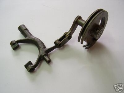

il buco dell'attacco marmitta è leggermente spostato..e il collettore del carburatore ha un inclinazione molto diversa...ho dovuto allargare il buco nel telaio!!!
e non montare il selettore marce pk xke è spaziato tutto diverso dalla special...anke io devo rimettere il suo perchè in 4a ho la manetta che è praticamente perpendicolare al terreno!

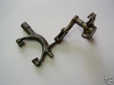

Inserita il: 08/08/2008 08:00:55
Messaggio:
Grazie delle dritte Winter!
OK, per il collettore non dovrei avere problemi perchè ho l'aspirazione lamellare al cilindro. Per lo scarico idem perchè l'M3 ha la facetta che scorre sul silenziatore, sicchè dovrei poterla adattare.
Per selettore intendi solo la parte dove si infilano i cavi, che in effetti e circolare, o tutta la forcella?
Questo è del PK
11,87 KB
E questo è per Special
10,27 KB
Basta cambiare quindi solo l'attaccao cavi?
Scusa se ti rompo le scatole!
Inserita il: 08/08/2008 09:21:57
Messaggio:
sisi,c'è da cambiare solo quello perchè per il resto sno uguali!
Inserita il: 08/08/2008 09:47:37
Messaggio:
fiuuuuuuuu... meno male!!!
Grazie mille!!!

Inserita il: 04/01/2009 19:04:06
Messaggio:
mi correggo...purtroppo non si riesce perchè la posizione del foro dove va battuto dentro il cono è diversa...
ho provato un pò di tempo fà ma...
E lo sò, me n'ero accorto.
Sai che ho fatto? Ho montato la forcella pk, quella circolare.
Certo, in 4^ stai parecchio giù, ma secondo me migliora molto la precisione del cambio...
Inserita il: 05/01/2009 11:24:47
Messaggio:
si anke io ho quella...per forza...
ma con le cordine tirate per bene anche se la 4a sta un pò più giù fa ninete dai..

Inserita il: 01/03/2009 21:11:16
Messaggio:
vabbè...la specialina dopo quasi 3 mesi di fermo è ripartita ieri mattina!
ecco qualche fotina del rimontaggio...
cilindro fresco di rettifica:
pistone nuovo:
montaggio:
ed ecco l'anticipo(Bruno,ho fatto bene?):
originale(dimenticavo che avendo i carter pk potevo avere già la tacchetta):
anticipato a circa 16°:
poi andrò dall'elettrauto afarlo controllare a strobo

poi ho sistemato un pò l'impianto...poverino è già il 5o statore diverso a cui lo adatto!
poi ho provato a sfruttare le piastra del pk per la centralina nonostante ci sia molto meno spazio nella special...e infatti ad abbassare l'ammortizzatore toccava...
allora ho tolto una vite e l'ho inclinata di qual poco che potevo verso il carter:
però mi sa che tocca lo stesso quando prendo un pò di buche...l'ideale sarebbe alzare l'ammo dietro,così finalmente mi bilancio un pò anche con la forca davanti ma dovrei farmi il collettore artigianale più lungo per il carburo...devo trovare qualcuno che lo fà!
(bruno ti chiederei a te ma pota se devi prendere le misure anche dalla moto...)
per le lampadine invece ho provato a costruirmi il regolatore fai da te di vespaforever ma ho rotto un piedino dell'scr allora ho buttato tutto
poi tra i miei rottami ho trovato quello del fifty ed ho provato a collegarlo...va perfettamente!
poi tempo fà avevo trovato la lampadina rossa a siluro per il posizione dietro(quelle tuning per auto all'iper) e va perfetta!
Inserita il: 01/03/2009 21:53:15
Messaggio:
siluro riverniciata e tubo forato come consiglia spesso il nosto Fulvio,ma non cambia niente...
foto d'insieme del blocco:
....ed ennessima taroccata:
almeno quest'anno per i raduni è pronta!
per la carburazione intanto con il 19/19 monto il 96 di getto e va quasi bene...credo sia un pelino grassa....
contro il 76(mi sembra) che consiglia polini....

MOTORE:
ed ecco il nuovo motorello...
102 DR IL GRINTA...
http://img30.vespaforever.net?/gal.php?g=25062009008.jpg
cosa ne dite?
ora sto cercando di capire come dargli un pò più di compressione,avendo un RC pari a 9,k5 e uno squish superiore a 1,5mm....

Autore Risposta: zazà91
Inserita il: 17/08/2009 15:59:56
Messaggio:
ma le gomme quali sono?
come sono sul bagnato?
Autore Risposta: luka
Inserita il: 17/08/2009 18:39:50
Messaggio:
Ma che cilindro è????
Dove lo hai trovato???
Inserita il: 17/08/2009 18:57:12
Messaggio:
è un 102 dire con aspirazione al cilindro
è raro da trovare, si trova o su eg@y o qualche mercatino
Inserita il: 17/08/2009 21:17:49
Messaggio:
che Signor cilindro, se non c'ero io quella sera sul messenger...eheh
Autore Risposta: paolo94
Inserita il: 17/08/2009 21:20:03
Messaggio:
Inserita il: 28/09/2009 12:25:51
Messaggio:
quelli di ET3 dicono che il grinta è progettato per funzionare con 2 carburatori...quello principale resta qeullo ai carter e quello secondario è quello al cilindro che funziona con l'aspirazione piston ported....quindi dovrò crearmi un collettore artigianale...(ovviamente senza andare a tagliare la vespa...)
adesso sta a decidere se son meglio 2 carburatori separati tipo il 16 originale ai carter e il 19 al cilindro ho un ciollettore unico stile doppia aspirazione per 19 o 22 o 24...perchè adesso come adesso è un ingolfamento ingestibile
Inserita il: 28/09/2009 13:08:52
Messaggio:
Inserita il: 29/09/2009 21:46:52
Messaggio:
probabilmetne il pistone gli da troppo anticipo e si imbroda
prova a mettere un getto minimo da 38 del carburatore 16.10 originale
Inserita il: 30/09/2009 15:58:19
Messaggio:
oggi con qualche prova alla fine ho ottenuto un livello QUASI accettabile così:
filtro originale in ferro senza tappino di gomma e senza retina(solo la scatola praticamente)
getto min 50(avevo solo questo..)
getto max 85
starter mi sembra 45,quello che già c'era...
la carburazione è abbastanza buona anche se in effetti vuole ancora un pò di aria...ma il filtro non è il mio e non posso provare con fori e foretti vari...magari potrei tornale al polini se riesco a lasciarlo fisso,perchè con le vibrazioni continuava a perderlo......
ma il problema c'è ancora...devo continuare a lavorare sul minimo...
vespa90 ma io su tutti i 16.10 che ho qui ho trovato il 50 di minimo,non il 38....infatti ho messo quello per ora perchè è l'unico che avevo....devo provare un 40-42...cosa dici?
Inserita il: 01/10/2009 13:58:24
Messaggio:
gaffe enorme!!!!!ho confuso il getto del minimo con lo stareter...
Autore Risposta: vespafrank
Inserita il: 01/10/2009 20:50:43
Messaggio:
sono cose che succedono
Inserita il: 01/10/2009 21:17:51
Messaggio:
nfatti ho cambiato il minimo da 45 a 38 ed è di molto migliorata la cosa...almeno è accettabile anche l'ingolfamento:)
ricapitolando ho:
getto max 85
getti min 38
starter 50 e la vespa va bene,la carburazione direi che è ok...rimane il problema d'ingolfamento al minimo solo se resta un pò al minimo come nelle discese o se al piano la tieni al minimo un pò...però è già più gestibile ora...
rapporti 24/72
frizione 4 dischi con molla malossi(dura)
marmitta siluro cromata Faco
no sembra andare malaccio...ma mi aspettavo di meglio sinceramente...così non è tanto lontano dal malossi,sempre 102(senza albero anticipato..)...in alto tende di più ad andare in fuorigiri....forse potrei provare il pignoncino da 25 se ne trovo uno...
