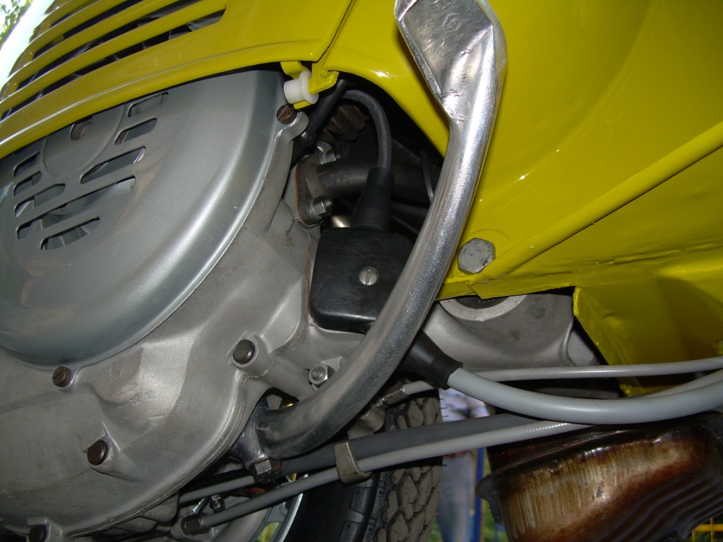

la cuffia motore e' con logo vecchio tipo con reggicavo?
Autore Risposta: poderosa
Inserita il: 27/08/2008 17:29:06
Messaggio:
senza reggicavo
Autore Risposta: Phreno
Inserita il: 27/08/2008 19:13:12
Messaggio:
Perfetto... ho la cuffia con reggicavo..
Qualche anima pia ha una cuffia motore per 50 senza reggicavo?
Autore Risposta: monza
Inserita il: 27/08/2008 19:22:36
Messaggio:
è uguale al mio...
Inserita il: 27/08/2008 19:38:48
Messaggio:

Autore Risposta: vespa_90
Inserita il: 28/08/2008 14:12:16
Messaggio:
ciao la 50R prima serie e seconda serie prima versione (scritta corsivo ma cerchi già con tamburi aperti) ha ancora senza reggicavo, indicativamente fino al '71/'72 poi hanno passato a farle con scritta moderna e bobina esterna rossa femsa (a quanto ricordo) come sulla 50 special V5B1T e su special fino al '76 circa

Domanda stupida stupida ma che mi frulla in testa
Quando ho finito di montare lo statore ho dovuto far passare il cavo candela e i cavi le collegamento elettrico attraverso i 2 buchi nel carter..
Sono andato a logica e ho fatto passare il cavo candela sopra.. e i cavi elettrici nel buco sotto...
ho notato cosi' che il cavi eletterici andando a connettersi nella scatolina bt facevana una curva innaturale come se fosse troppo lungo... eppure le misure le ho prese dai cavi originali
Oggi inoltre ho visto la foto di questa bella special e il dubbio e' aumentato!
Qui si vede proprio che il cavo candela passa dal buco sotto...
Qualcuno m'illumina in questa banalità?
Autore Risposta: n/a
Inserita il: 20/09/2008 21:03:40
Messaggio:
ho una 50 n e io ho fatto come te...credevo fosse piu' logico, ma in effetti poi mi sono accorto anch'io della curva innaturale (tipo a 90°) della guaina
non vorrei sbagliarmi ma credo che me l'abbia detto qualcuno qua sul forum di fare cosi..
beh non ho fatto altro che alimentare i tuoi dubbi
aspettiamo qualcuno che lo sappia, va'
Inserita il: 21/09/2008 00:43:44
Messaggio:
Esatto eolo anche io sono andato a logica come hai fatto te e mi so trovato appunto la guaina con una piega secondo me eccessiva!
Questi sono dettagli... importanti..
in pratica...
Pippe mentali!
Pero' e' giusto sapere!
Autore Risposta: manuelito1979
Inserita il: 21/09/2008 18:00:22
Messaggio:
Ciao amici vespisti!
Quella special gialla è la mia e confemo. I cavi originali li ho trovati in quella posizione e anche un amico meccanico Piaggio me l'ha confermato. Quell'imbando, che puù sembrare strano, è fatto così per evitare curve troppo secche ad i cavi.
Ciao1
Inserita il: 21/09/2008 20:16:42
Messaggio:
hai ragione....ottimo, li giro subito grazie!
Inserita il: 21/09/2008 23:18:48
Messaggio:
Abbiamo avuto le conferme che cercavamo!
Tutti a rigirare i cavi!
Grazie manuelito complimenti ancora per la vespa!
ciao!

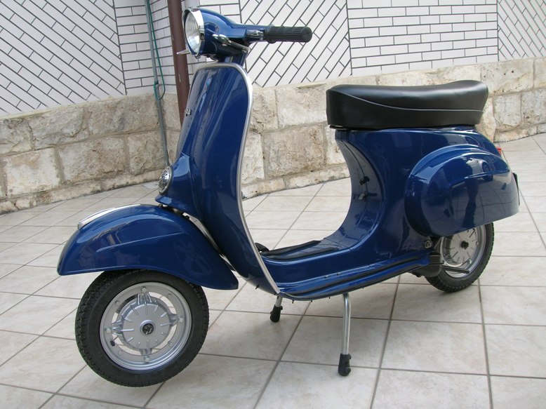

Vespa 50 special PRIMA SERIE annata 1972 libretto originale
e vespa gts 300 nuova di pacca... lo scooterone di famiglia e' andato all'altro mondo e abbiamo scelto di cambiare con questa, ovviamente abbiamo valutato la scelta di una vespa d'epoca ma abbiamo ritenuto la gts una scelta migliore per piu motivi!
ora il garage accoglie solo vespa.
ciao!

Ciao, mi spieghi come hai fatto a tirare così a lucido il motore?? Quelli di tony sono praticamente perfetti ma questo brilla!
Inserita il: 19/01/2009 15:39:08
Messaggio:
Rieccomi qua:
@ Sguarda: si al momento sono fermo. i motivi li ho gia scritti
@ Lorenzinetto: le barre da 40 cm sono 9 esatte, non sbaglio. conta bene e vedrai che la barra di rinforzo a fronte del blocco e' piu' corta ed e' di 30cm mentre i due pezzi piu' corti sono lunghi 20cm. in ogni caso per i buchi non hai bisogno di particolari misure.. l'importante e che quando ne decidi una fai i buchi i modo perfettamente simmetrico. senno non ti entra la barra filettata...
@ Poeta : a poeeeeeeeeeeeeee... se lo dici te :D
@ Dariovespan : la lega d'alluminio dei motori small e' differente da quella delle large.. pulendo con lo stesso criterio di tony (insomma pulendoli come si deve, Tony e' bravo ma non ha inventato nulla ) vengono cosi, niente di speciale. ti aiuta molto usare un idropulitrice che io non avevo.. c'e' anche un pazzo che li ha infilati in lavastoglie... vero yuri?
E' tutto alla prossima!

cosa cosa cosa? i carter in lavastoviglie? pazzesco!!! comunque complimenti per il motore, sta è venuto molto bene...

ps: spiegheresti anche a me la tecnica per pulire i carter please? non conosco Tony.
ps: nessuno mi puo dire dove posso trovare gli spaccati / tavole della vespa 50 N con i riferimenti dei numeri dei particolari?
ad esempio: paraolio, cuscinetto etc..
Inserita il: 19/01/2009 22:14:20
Messaggio:
Piu' chiaro?
Per pulire i carter non ci vuole tecnica ma solo tempo e pazienza... sgrassare con diluenti benzina o gasolio rifinire con lana di ferro il tutto e se si vuole essere proprio pignoli.. spazzolina di ottone per dremel a ripassare tutti gli angolini difficili.
tutti qua

@phreno:sulla mia vespa c'era la piastrina per la bobina esterna.
ora ci rimarrano i buchi. se non sbaglio, quelli cerchiati di rosso sono dei tappi... li hai cambiati o li hai trovati? sapete da chi li posso trovare?

@ Lorenzinetto: tappini non li ho trovati in commercio li ho fregati a un blocco motore che avevo in casa.

ah un'altra domanda ancora:
come si chiama questo "coso" cerchiato in rosso in questa foto:
Inserita il: 01/02/2009 13:22:40
Messaggio:
il lo chiamo il raschiapolvere del volano.

Finalmente il motore e' completamente TERMINATO
Giochino dell'estate!!
nell'ultima foto c'e' un piccolo errore! indovina qual'e' e anche tu potrai dire di essere un pignolo!
Autore Risposta: vespaislife
Inserita il: 27/05/2009 20:01:30
Messaggio:
Non so phreno azzardo... dove ci sono i due buchi per la bobian tipo esterna vanno 2 gommini che sembra non ci siano...
Inserita il: 27/05/2009 20:03:22
Messaggio:
carissimo i gommini ci sono! li puoi vedere nella penultima foto..
Pero' ci sei andato vicino! stiamo parlando di un buco!
Autore Risposta: ilovespa
Inserita il: 27/05/2009 20:15:31
Messaggio:
phreno se ti serve qualsiasi info in merito alla sprint son qua!conosco dado per dado!ma dubito tu abbia bisogno di me, forse il contrario :D
Inserita il: 27/05/2009 20:39:04
Messaggio:
Ilovespa ti ringrazio! ma chi ti dice che stiamo parlando di una "sprint" ?
Inserita il: 28/05/2009 02:27:37
Messaggio:
tentativo numero 2 x vespaislife:
sul tamburo posteriore c'è un foro oltre i 4 per l'attacco della ruota ..o è normale?
Inserita il: 28/05/2009 03:40:11
Messaggio:
Il foro e' normale! ma l'errore e' proprio li'! il disco sotto al mozzo presenta gli stessi fori.. ma qui non e' allineato correttamente e quindi si vedono solo 4 buchi e non 5.

Inserita il: 22/11/2012 12:18:24
Messaggio:
Ciao ragazzi!
Eccovi le foto le foto del restauro ultimato, per chi ricorda ancora questa odissea!
http://www.flickr.com/photos/90302390@N05/sets/72157632064285081/show/

Messaggio:
Che dire... molto bella e curatissima nei dettagli!!!
Solo su una cosa ho dei dubbi... i cerchi non erano quelli aperti a 4 fori???

Bella...
Manopole da cambiare e camma del freno posteriore da sverniciare e dare solo effetto di ramatura, non tutta..... ma sono dettagli

no... nasce con quelli, poi dal telaio V5A1T 752189 diventano come quelli della special prima serie

I tappini sui fori del ponte...il cavo alla scatola BT della treccia che fuoriesce dal telaio è un pò agrovigliato, stacca e ripassalo meglio... la vite a croce sulla cuffia cilindro è di misura troppo grande...
molto bella e curatissima...
OTTIMO LAVORO PHRENO!

Questa è la mia bimba. In questa foto ha la sella provvisoria e manca il tappo del mozzo anteriore
118,25 KB

Mi mancavano le dritte pignole di questo forum! le manopole a rete fina con logo esagonale originali di quell' anno risultano introvabili pertanto ho dovuto glissare sulle classiche manopole a rete fina sempre e comunque ARIETE
Mi aspettavo perlomeno un'appunto sull'ammortizzatore posteriore zincato, che di norma e' brunito ma sapete, trovare un vecchio ammo piaggio dell'epoca FUNZIONANTE e' cosa rara e pertanto ho preferito la sicurezza.
La camma del freno posteriore, tutto vero, ramatura/brunitura. ma l'ho passata come licenza di restauro in quanto in tutti i modi ho provato a riprodurre il trattamento, invano.
le ruote da 9 a cerchio pieno sono le originali per la 50r prima serie
Manca pure un tappino di battuta sullo sportello motore...
Poeta mi puoi dire gentilmente quest'annata che bloccasterzo monta? sto cercando un neiman ma non ricordo la misura.
Inoltre adesso si trovano i tappini tunnel centrale? che io ricordi erano introvabili quelli grigi..
Dovete sapere che da Siena inoltre mi sono trasferito a torino e adesso ho tutto un mondo nuovo da esplorare
